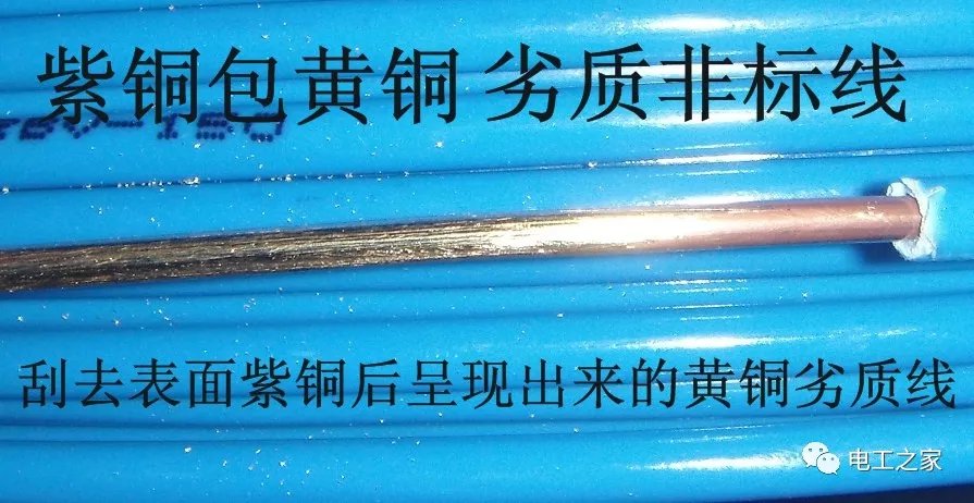

第四招:刀刮
中国有句俗话叫,真金不怕火炼。
真正的铜芯也从来不会刀划的。
同样的,将电线外面的绝缘层去掉一截,露出铜芯,用小刀将铜芯的表层刮去,就能看到他的本质了!如果里面的颜色和表层不一样,就要慎重了,可能是传说中的紫铜包黄铜电线(劣质电线)。

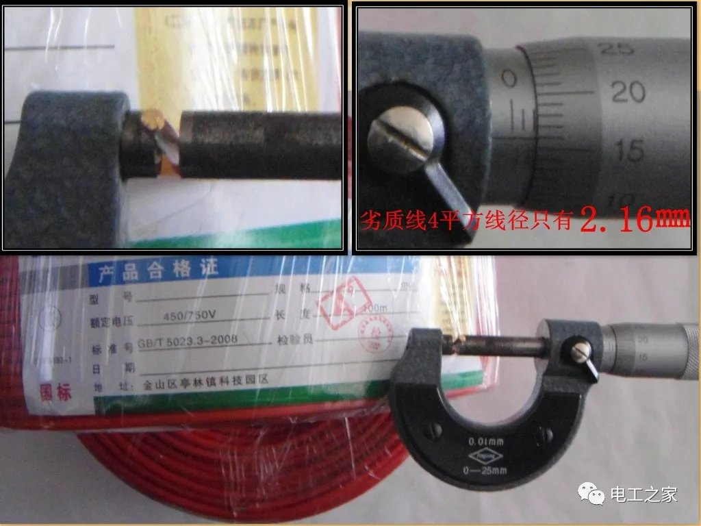

第五招:量三围。
这个是最直接的办法,但比较麻烦一点。之前我们的几个招数主要是在针对电线的材料本身,究竟是不是纯铜!
但忽略了尺寸。所以,最后一个秘密武器,游标卡尺出马了!
是骡子是马,量一量便知晓。

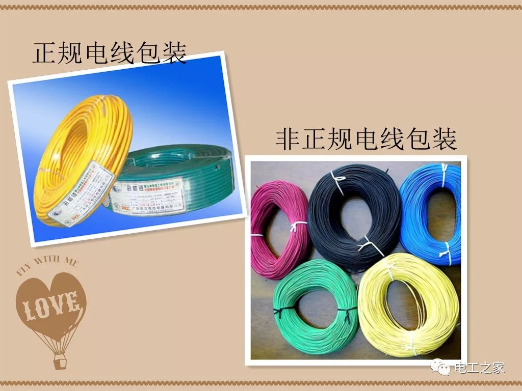

还有最后一招,看包装。(不过我自己买的时候没有遇到过,是听电工师傅说的)
正规的电线都是卷好之后,再贴标签。
但是非正规的电线,是直接卷好放在塑料袋里,然后把标签一起扔到袋子里。
不过我自己买的时候没有遇到过,是听电工师傅说的。后面在网上查了一下,还是有很多这方面的。大家也要注意一下。
