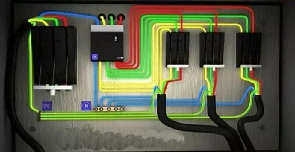

2、依电路选择导线颜色时

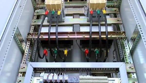

交流三相电路
A相:黄色;B相:绿色;C相:红色;
零线或中性线:淡蓝色;安全用的接地线:黄和绿双色。
用双芯导线或双根绞线连接的交流电路
红黑色并行。
直流电路
正极:棕色;负极:蓝色;接地中线:淡蓝色。

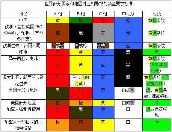

附表:各国三相导线颜色要求标准
此外,小编再说一句:各国有地区差异,要具体情况具体分析,不能教条,维修进口设备尤其注意,万用表测量实际为准。有朋友修过德国,瑞士设备,24v正负极都是蓝色控制回路电线,还有橙色正,白色负,绿色接地;美国的是,蓝色正,蓝白相间是负极。所以以上内容提供参考,大家一起进步!
