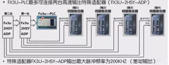

2、FX3U PLC特殊适配器扩展单元
基本单元的脉冲输出Y不起作用,只能用特殊适配器扩展单元的输入Y来输出脉冲。

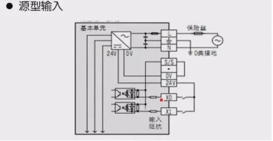

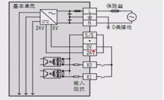

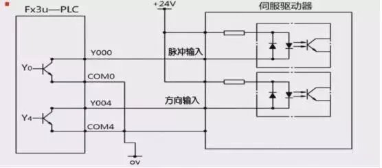

3、PLC输入端内部电路(漏型输入)
4、PLC输出端内部电路
Y0可以提供脉冲频率和脉冲数量。利用Y4输出方向。由定位指令来实现,不需要单独编程Y4.

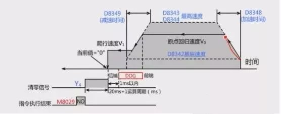

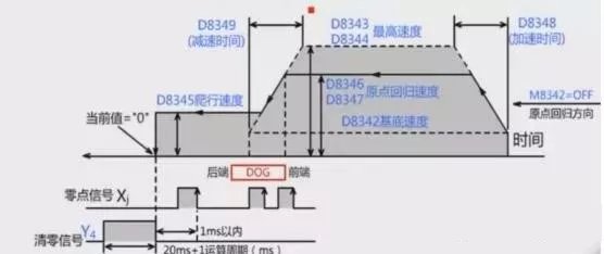

首先以S1的速度快速运动,当到近点S3后切换到爬行速度S2,D为输出。只能在原点的正方向才能使用原点回归指令,在反向是不能使用ZRN指令的。
2、原点回归指令ZRN运行过程
3、原点回归指令ZRN,速度变化过程及清零信号说明
1)Y0脉冲输出端的清零信号选择(1)
M8341=ON;清零信号有效
M8464=OFF;清零信号输出端固定有效
Y4--清零信号固定输出端。

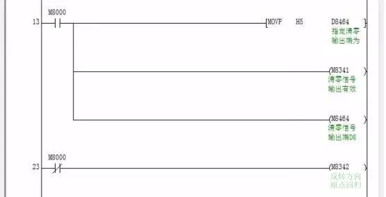

2)Y0脉冲输出端的清零信号选择(2)

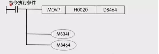

M8341=ON;清零信号有效
M8464=ON;清零信号输出指定有效
D8464--清零信号指定寄存器。
例:
上图中当执行条件满足,将M8341=1,M8464=1,将Y20送到D8464.
注意:若设置H0028,对应的Y028,由于没有Y028,则出现运算错误。

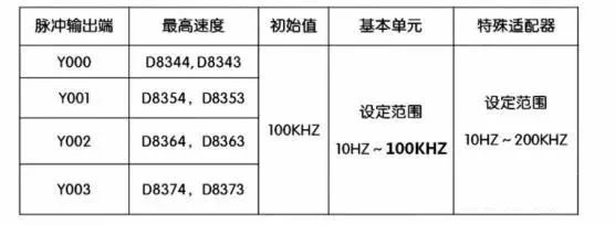

4、定位指令的最高速度设定
最高速度限定了PLC输出最高脉冲频率,为定位指令的上线频率。
输出是32位,所以要用两个寄存器

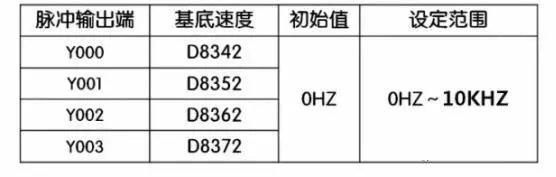

通常对于伺服电机,设置基底速度=0Hz
对于步进电机,设置基底速度≠0Hz,否则步进电机会失步。

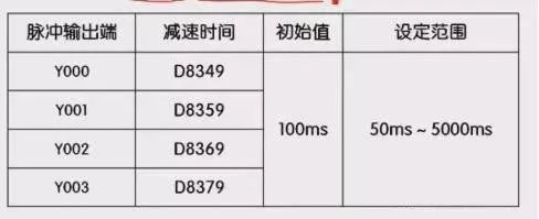

7、定位指令的减速时间的设定
减速时间是指从最高速度减速到基底速度所需的时间

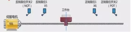

9、正传极限开关和反转极限开关
这里用了了两套限位开关,限位1接PLC,限位2接伺服驱动器,为了保护
Y0 M8343 M8344 当极限标志位为ON,电机减速停机。
Y1 M8353 M8354
Y2M8363 M8364
Y3 M8373 M8374

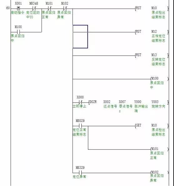

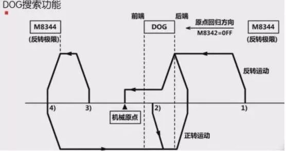

(二)带DOG搜索的原点回归指令 DSZR
零点输入信号取值Z相脉冲,电机旋转一圈,输出一个脉冲。
要将机械原点与电气原点要重合上,
当收到Xi近点信号,触发降速到爬行速度,进入DOG区,再接触到零点信号Xj后停止运行。
简单看个原点回归程序,一起理解下:
今天简单看看原点回归程序怎么编,包括一些指令及寄存器的意思,这些都是固定的,大家知道这么用就行
