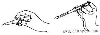

(1)低压验电器的使用方法
① 必须按照图1所示方法握妥笔身,并使氖管小窗背光朝向自己,以便于观察。
a、笔式     b、 螺钉旋具式
图1 低压验电笔握法
② 为防止笔尖金属体触及人手,在螺钉旋具试验电笔的金属杆上,必须套上绝缘套管,仅留出刀口部分供测试需要。
③ 验电笔不能受潮,不能随意拆装或受到严重振动。
④ 应经常在带电体上试测,以检查是否完好。不可靠的验电笔不准使用。
⑤ 检查时如果氖管内的金属丝单根发光,则是直流电;如果是两根都发光则是交流电。

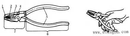

2、钢丝钳
(1)各部分作用
各部位位置及握法如图3所示。
① 钳口:用来弯绞或钳夹导线线头。
② 齿口:用来固紧或起松螺母。
③ 刀口:用来剪切导线或剖切软导线的绝缘层。
④ 铡口:用来铡切钢丝和铅丝等较硬金属线材。
(a)构造 (b)握法
1—钳口 2—齿口 3—刀口 4—铡口 5—绝缘管 6—钳柄 7—钳头
图3 钢丝钳
(2)钳柄上必须套有绝缘管。使用时的握法如图3b所示
(3)钳头的轴销上应经常加机油润滑。

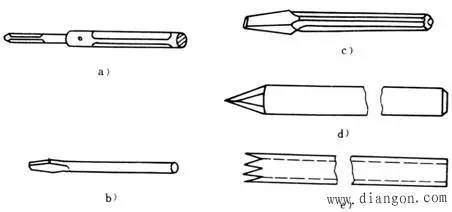

1、墙孔錾
有圆榫錾、小扁錾、大扁錾和长錾四种。
(1)圆榫錾:如图5a,用来錾打混凝土结构的木榫孔。
(2)小扁錾:如图5b,用来錾打砖墙上的木榫孔。
(3)大扁錾:如图5c,用来錾打角钢支架和撑架等的埋没孔穴。
(4)长錾:图5d为圆钢长錾,用来錾打混凝土墙上通孔。图5e为钢管长錾,用来錾打砖墙上通孔。
(a)圆榫錾(b)小扁錾(c)大扁錾 (d)圆钢长錾 (e)钢管长錾
图5 墙孔錾
在使用墙孔錾时要不断转动錾身,并经常拔离建筑面,使孔内灰沙、石屑及时排出,避免錾身堵塞在建筑物内。

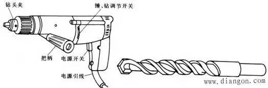

2、冲击钻
它是一种电动工具,如图6a,可以作“电钻”也可作“电锤”使用。使用时只需要调至相应的挡位即可。
(1)应在停转的情况下进行调速和调档(“冲”和“锤”)时。钻打墙孔时,应按孔径选配专用的冲击钻头,冲击钻头如图6b。
(2)钻打过程中,为了及时将土屑排除,应经常把钻头拔出;在钢筋建筑物上冲孔时,遇到坚硬物不应施加过大压力,避免钻头退火。
(a)冲击钻形状 (b)冲击钻头

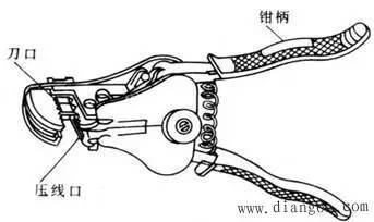

4、剥线钳
用来剥离6mm2以下的塑料或橡皮电线的绝缘层。钳头上有多个大小不同的切口,以适用于不同规格的导线,如图8所示。使用时导线必须放在稍大于线芯直径的切口上切剥,以免损伤线芯。
图8 剥线钳

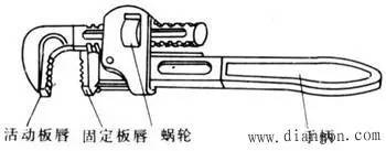

5、管子钳
用来拧紧或拧松电线管上的束节或管螺母,使用方法与活动扳手相同。形状如图9所示。
图9 管子钳

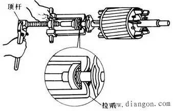

1、顶拔器
俗称拉具,分为双爪和三爪两种,是拆卸皮带轮和轴承等的专用工具。顶拔器形状和使用方法如图11。使用时各爪与中心丝杆应保持等距离。
图11 顶拔器结构和使用

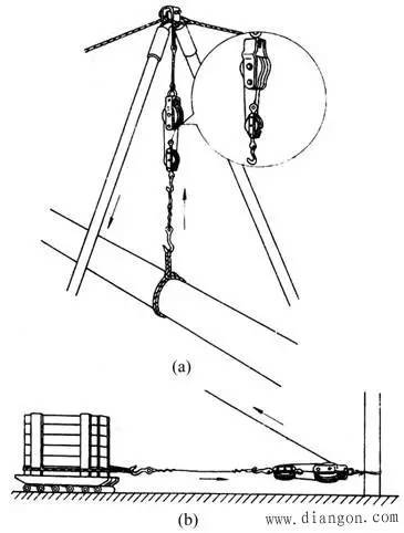

3、滑轮
俗称葫芦,专用于起吊较重的设备,如图13所示。在起重过程中,如需随时定位,或为防止在起吊时设备翻滚,应采用组合滑轮。
(a)垂直吊物 (b)水平拉物
图13 滑轮的使用
