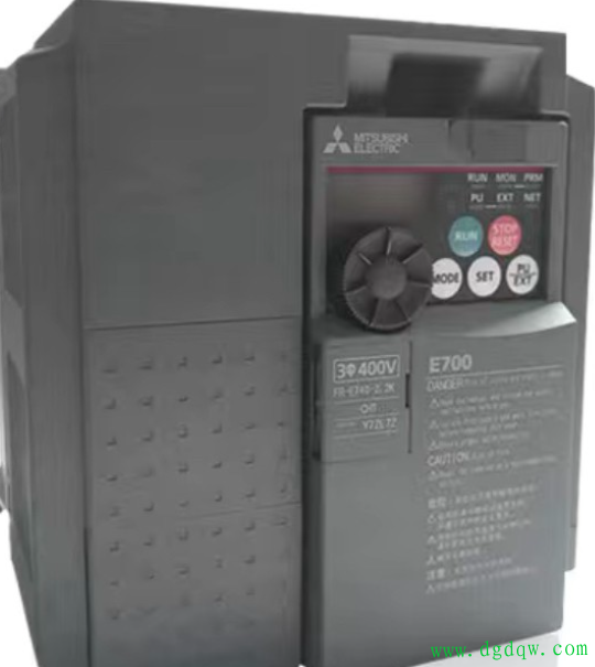

刚接触[color=rgb(68, 68, 68) !important]变频器的朋友,面对变频器上密密麻麻的接线端子,是不是常常一头雾水,完全搞不懂它们都是干啥用的?别着急,今天我就来给刚学习变频器,尤其是对三菱通用变频器FR - E700感兴趣的朋友,详细分享一下它各个端子的功能和作用。
   咱们先从主电路说起。如果是单相[color=rgb(68, 68, 68) !important]电源输入的变频器,它的电源输入端子就是L和N;要是三相电源的变频器,电源输入端子则是R(L1)、S(L2)、T(L3)。而U、V、W这三个端子是专门用来接电机的,大家一定要注意,千万不能接反了,一旦接反,变频器很可能就会被损坏,到时候可就麻烦大了。
   说完主电路,接下来看看控制类端子。正转启动控制端子是STF,反转启动控制端子是STR。当这两个端子处于高电平状态时,变频器就会开始运行;要是处于低电平状态,变频器就会停止运行,操作起来还是挺直观的。
   三菱FR - E700变频器还有三个速度选择端子,分别是RH、RM和RL。其中,RH负责高速运行控制,RM负责中速运行控制,RL负责低速运行控制。这三个端子通过不同的组合方式,能够形成八段速控制,满足各种不同的运行需求。而SD端子呢,就是这些端子的公共端,起着连接和配合的作用。
   另外,还有“10”“2”“5”这三个端子,它们是用于模拟量输入进行频率设定的。通常我们会在这三个端子上接一个0.5W、一千欧姆的电位器,通过调[color=rgb(68, 68, 68) !important]节电位器,就能轻松实现频率的设定,操作起来非常方便。
   对于变频器来说,PU接口和USB接口也是常用的端口。这两个接口可以和变频器的外设进行通信,比如和[color=rgb(68, 68, 68) !important]PLC、[color=rgb(68, 68, 68) !important]触摸屏等配合使用,实现更强大的功能和更便捷的操作。
   怎么样,经过我这么一介绍,大家对三菱FR - E700变频器的各个端子功能是不是有了更清晰的认识?希望这些内容能对刚学习变频器的朋友们有所帮助。
