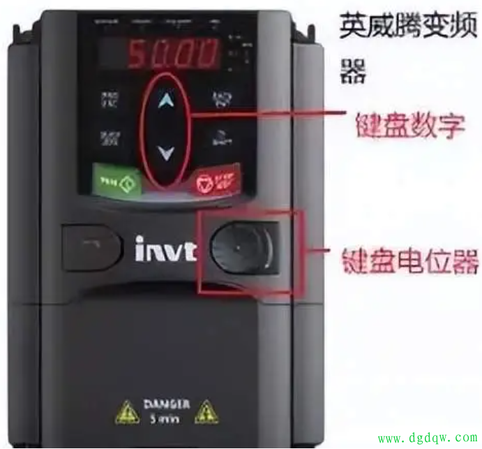

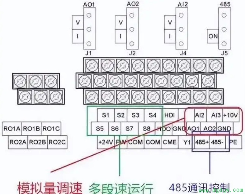

   让我们以英威腾变频器为例,详细探讨一下各种调速方法的实现。从变频器正面图可以看出,本地调速可以通过键盘数字加减或键盘上的电位器来完成频率设定。此外,AI2、AI3端子用于模拟量输入,AO1、AO2端子用于模拟量输出。AI2支持0~10V电压或0~20mA电流信号控制,而AI3则支持-10V~+10V的信号控制。绿色框框标识的是多段速接线端子,蓝色部分则是485通讯接口,支持MODBUS协议进行半双工通信。

   1.本机调速:通过键盘数字或本机电位器实现。修改P00.10参数,将频率指令选择为0(键盘数字设定)或1(模拟量AI1设定)。
   2.多段速调速:最简单的有级调速方法。预先设定好频率值,将多功能端子设置为相应的频率。例如,设置S3为30Hz,S4为35Hz,S5为40Hz。接通S3端子,变频器即以30Hz运行。
   3.模拟量控制:常用的变频器控制方法。控制信号与变频器输出频率成比例关系。例如,将变频器最大值设置为50.00Hz,那么0~10V的控制信号对应的频率就是0~50.00Hz。外接电位器或DA数字转模拟装置(如PLC连接)均可产生模拟量信号。
   4.通讯控制:接线简单,特别适用于多台变频器调速场合。采用MODBUS协议或CAN总线进行通信。将RS485接口接在一起即可实现通信,但PLC编程可能较为复杂。
   至于人机PLC控制变频器的频率,多段速、模拟量、通信均可实现。模拟量控制需要DA扩展模块,通信控制则需要通讯模块(如果不自带)。人机界面触摸屏)也可以直接控制变频器(如果COM口支持),同样走MODBUS协议。
