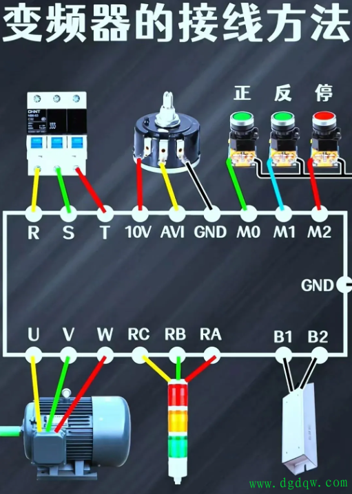

作为一名电工,掌握变频器的正确接线方法至关重要。它不仅关乎设备的稳定运行,更能确保工作效率与安全性。今天就为大家详细讲解变频器的接线要点,助你轻松搞定这一关键环节。
   1、电源接入——R、S、T端子
   变频器的R、S、T三个端子需连接三相电源。值得一提的是,此处电机转向不会受电源相序的影响,这为实际布线提供了极大的便利,减少了因相序错误导致的调试困扰。
   2、调速控制——AVI与GND电位器
   想要实现电机转速的无极调速?那就离不开AVI和GND这两个外接电位器端子。使用时要注意,所选电位器的阻值应在3 - 5千欧之间,这样才能保证调速效果精准且稳定。通过调节电位器,就能灵活掌控电机转速,满足不同工况需求。
   3、运行指令设定——MO、M1、M2及GND公共端
   在操作中,我们可自定义功能:MO对应正转,M1负责反转,M2则用于停止。而GND作为公共端,是整个控制系统的基础连接点,确保信号传输的准确性和可靠性。
   4、电机连接与报警功能——U、V、W及RC/RB/RA
   将三相电机接入U、V、W端子,即可驱动电机运转。同时,RC/RB/RA具备故障输出报警功能,一旦设备出现异常,能及时发出警报,方便维修人员快速定位问题。
   5、制动保护——可编辑B1/B2接制动电阻
   为防止变频器因过载等情况损坏,可编辑的B1/B2端子用来连接制动电阻。当系统检测到需要制动时,制动电阻会发挥作用,有效保护变频器。
