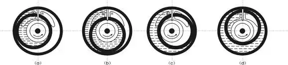

如图 1 ( a ) 所示,被测液体从进口端进入流量传感器内腔,在进、出口端形成压差,迫使活塞按图中箭头所示的方向旋转。随着液体的继续流入,活塞转到如图 1 ( b ) 所示位置,形成封闭的新月形截面的容腔 V1。在差压的作用下,活塞继续旋转,之前才形成的封闭的新月形截面 V1 与出口端连通而开始排液,如图 1 ( c ) 所示位置。当活塞旋转到如图 1 ( d )所示的位置时,又形成另一封闭的新月形截面容腔 V2,再继续旋转,则容腔 V2 与出口端连通而开始排液,然后转子又回复到如图 1 ( a ) 所示的位置。这样,活塞每旋转一周,从进、出口端流过的液体等于容积 V1 和 V2 的总和。
图1 流量计内部工作示意图

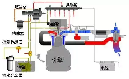

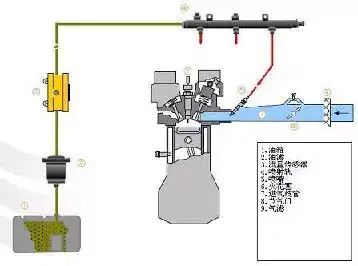

柴油发动机的燃油消耗量的计量采用差分测量法。由于柴油发动机有进油管和回油端,柴油发动机工作时,柴油从油箱被吸入进油管,经过油水分离器过滤后,进入供油泵然后从供油泵压出,经过精滤过滤后进入喷油嘴喷射,没有喷
射的柴油经过回油管回到油箱。柴油发动机的油耗计量是进油管流过的燃料体积与回油管流过的燃油体积的差值,因此需要在进油管和回油管上各安装一个流量传感器 ( 如图 2 所示 )。有部分农机的柴油发动机并无回油端或回油量极少,则可不接回油传感器。
图2 流量计传感器安装示意图

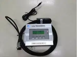

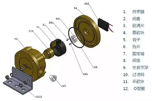

一款精准的油耗计量流量计
U-How®康汇流量计是上海康汇实业发展有限公司,根据旋转活塞式工作原理自主研发生产的,具有测量流速低、量程宽、精度高、结构简单、工作安全可靠等特点的高精度流量传感器。
流量计爆炸图

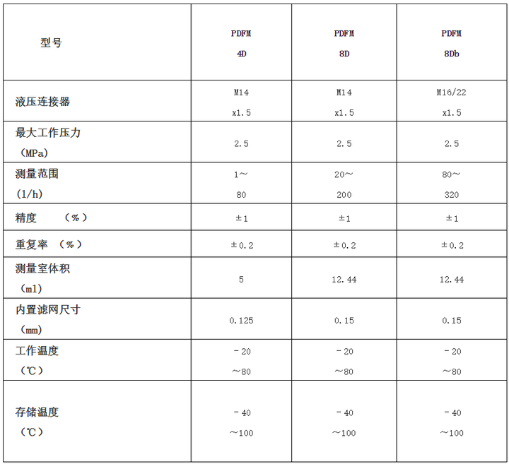

产品参数
1、机械部分:

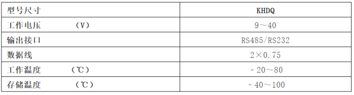

2、电子部分:

实验平台采用的是广西某企业生产的方拖 ( 如图 3 所示 ),其发动机为“时风欧”第二代的单缸发动机,功率为 14.7 kW,怠速空载运行情况下每小时消耗柴油约 0.52L,方拖空载载行驶一百公里所用柴油为 9~11L。按图 4 所示安装流量计传感器,因为该款发动机的回油管并不回到油箱而是直接回到滤清器上,所以无需装回油传感器。进油传感器把流过的柴油体积转换成脉冲信号发送给显示屏进行处理,发动机消耗的油量数值会实时显示在显示屏上。
图3 实验测试所用方拖
图4 单缸柴油机安装法

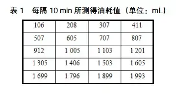

1、怠速工况下油耗测试

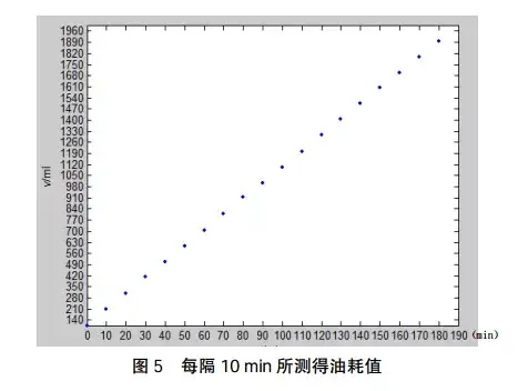

点燃发动机,待其稳定运行后每隔 10 min 读取并记录显示屏上的油耗数值 ( 见表 1 )。
由图 5 可知,怠速情况下,发动机油耗以平均 9.965 mL/min的数值平稳递增,200 min 内共消耗了 1 993 mL 柴油,平均每小时所耗油量约 598 mL,这与发动机厂家提供的怠速油耗数值基本符合,误差为 13.04%。由于柴油机是怠速运行,单位时间内流过传感器的液体流速较低,与传感器的指定液体流速最小量程 1L/h 相差较大,因此发动机带载工作时,传感器所测得的油耗与实际发动机油耗的误差范围会有所降低,油耗传感器的测量精度也会随着发动机功率的增大而提高。

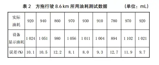

方拖在空载情况下进行实车行驶油耗测试,出车前加满油箱,然后从加油站开始沿指定路线行驶 4.3 km 后沿原路返回至加油站并把油箱加满,所加油量即为方拖行驶 8.6 km 实际油耗,并记录此时油耗设备显示屏上的数值。重复上述实验,得到的数据见 2。
由表 2 可知,方拖共行驶 77.4 km,实际所用总油量为 8.2L,折算为百公里油耗约 10.59L,符合厂家提供的方拖百公里油耗数值,而油耗设备上显示方拖行驶 77.4 km 所用总油量为9.134L,与实际方拖所用油量相差 0.934L,误差为 10.22%,低于传统的油耗测量方法所算得的误差值。
