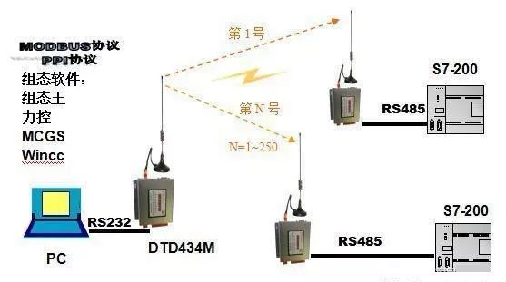

2、组态王与西门子 200 plc 自由口协议通过 modem 通讯,硬件接线怎样实现?

4、西门子 200Plc 通过 PPI 协议与组态王通讯失败,为什么?
请检查如下设置是否正确:
1)、用户编程电缆的拨码设置:在编程电缆的拨码中,第 5 个端子是设置通讯协议的:拨码设置为 0,表示 PPI/Freeport ;拨码设置为 1,表示 PPI(master);用户使用 PPI 协议和组态王通讯时,拨码选择 PPI/Freeport 对应拨码值即可;
2)、PPI 通讯传输的是 11 位的数据,也就建议客户拨码选择 8 数据位 1 停止位偶校验(拨码默认为 11 位),并且 PLC 的波特率和 PPI、组态王要一致;
3)、要求编程软件必须是离线时启动运行组态王
5、西门子 200plc 通过 modbus 协议与组态王通讯时,组态王中定义的寄存器地址与plc 地址是如何对应的?
映射关系如下:0-Q,1-I,3、4、8、9-V;
6、西门子 200plc 通过 modbus 协议与组态王通讯,需要注意哪些事项?
需要注意如下几点:
1)、需要向 PLC 中下载对应的初始化程序(KVmoddbus.mwp),由亚控提供。此程序默认的 plc 通讯端口为 port0,地址为 2,波特率 9600,无校验(地址和波特率可由程SBR0 中的 VB8,SMB30 进行修改);
2)、由于 PLCModbus 协议程序占用 V1000 及以前的地址,所以用户在编写逻辑控制程序中用到的寄存器不能和亚控提供的协议中所占用的 V 区地址冲突;
3)、西门子 S7200PLC 和通过 modbus 协议和组态王通讯时,CPU 上的开关必须拨在RUN 状态,否则 PLC 中的 modbus 通讯程序没有处于运行状态,组态王和设备通过自由口协议肯定通讯失败。

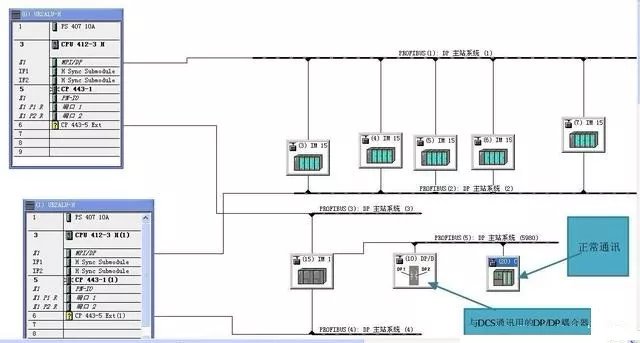

8、组态王和多台西门子S7-300、400 PLC 通过 DP 协议通讯时,设备地址应如何定义?
1)、硬件连接:计算机中插入一块CP5611(或CP5613)可实现将多个S7-300/400PLC连接在一条 DP 总线上。
2)、DP 协议设置:所有 PLC 必须设置的 DP Slave 站, CP5611(或 CP5613)要求通过 Simatic net 设置的 DP 唯一 master 站;
3)、组态王中设备地址定义:选择 PLC/西门子/S7-200 系列(DP)/Profibus-DP ,设备地址固定为 1.1 (该地址与从站 PLC 的地址设置无关)。
