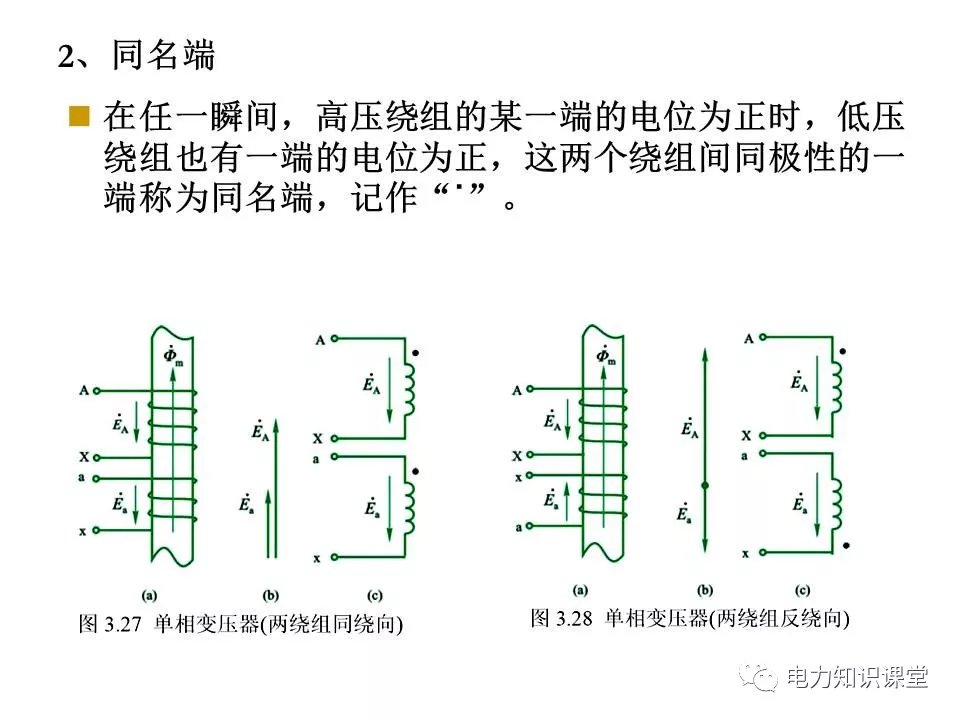

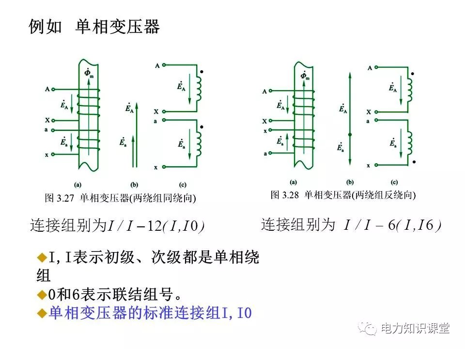

单相变压器要点
1.变压器基本工作原理
2.变压器的额定值
3.变压器磁路中的主、漏磁通
4.铁心饱和时的励磁电流成分
5.电势平衡、磁势平衡、功率平衡
6.变压器的电抗参数(分析时和磁通对应)
7.变压器的主要性能指标(电压变化率和效率)
8.标幺值

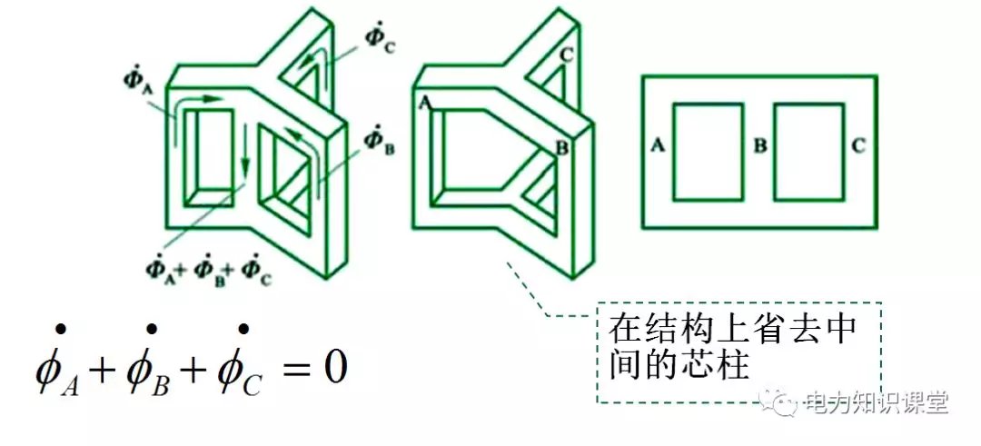

三相变压器磁路、联结组、电动势波形

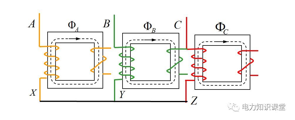

一、三相变压器磁路系统
1、组式磁路变压器
特点:三相磁路彼此无关联,各相的励磁电流在数值上完全相等
组式应用
三相组式变压器优点是:对特大容量的变压器制造容易,备用量小。但其铁芯用料多,占地面积大,只适用于超高压、特大容量的场合。
2、心式磁路变压器
特点:三相磁路彼此有关联,磁路长度不等,当外加三相对称电压时,三相磁通对称,三相磁通之和等于零。
心式应用
节省材料,体积小,效率高,维护方便。大、中、小容量的变压器广泛用于电力系统中。

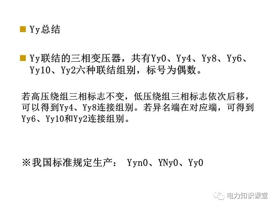

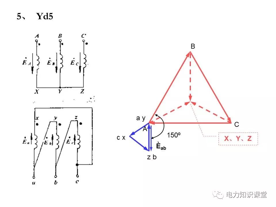

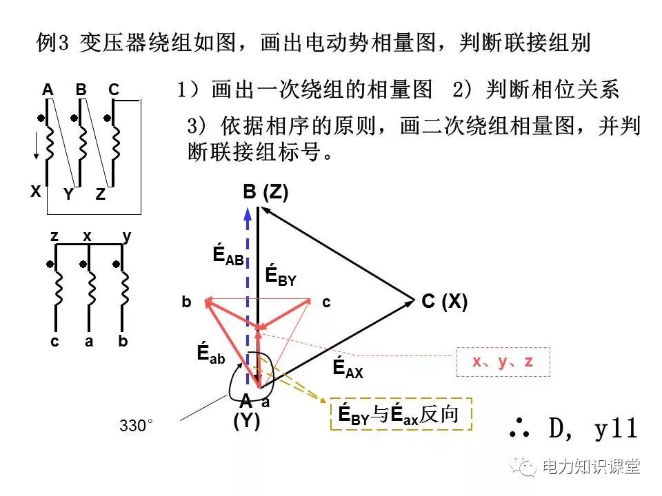

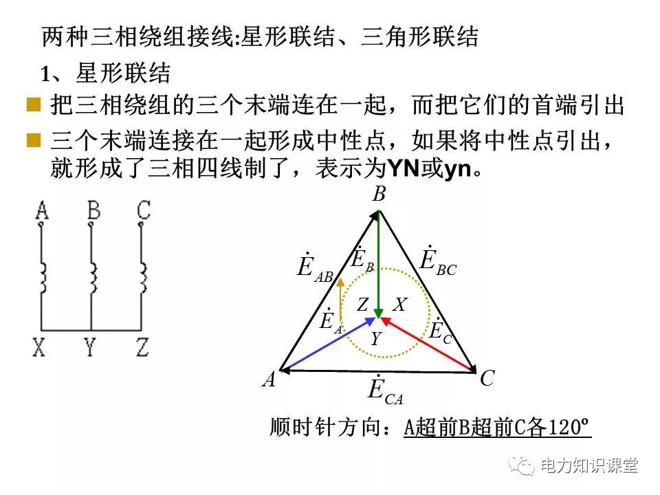

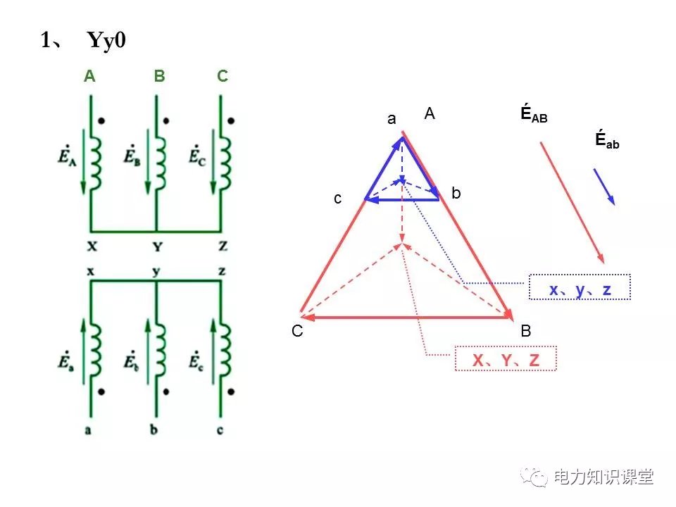

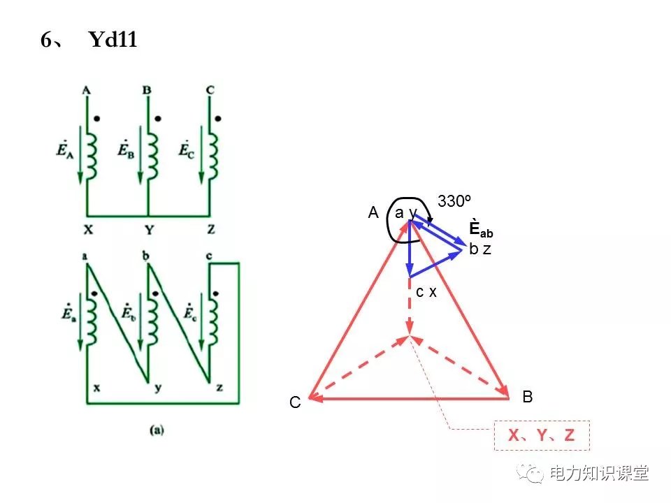

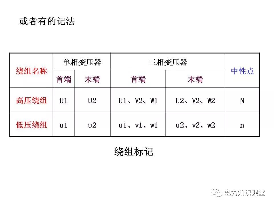

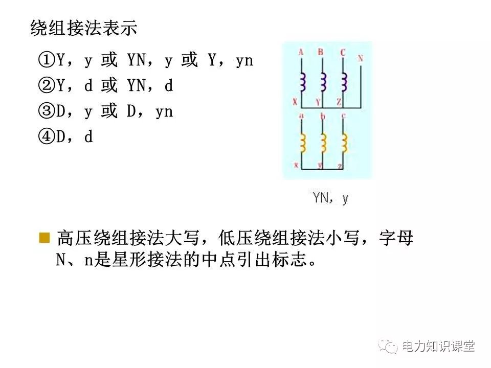

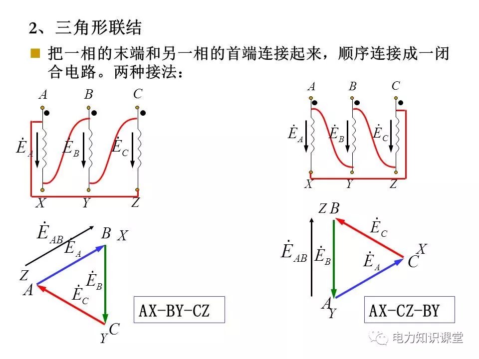

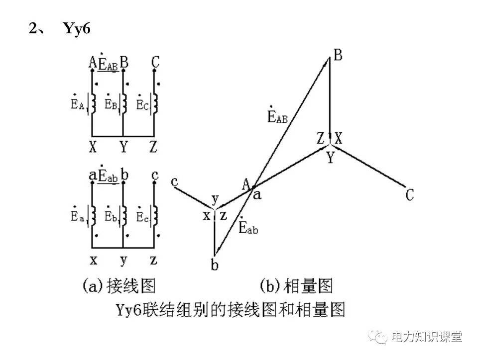

(三)、三相变压器的连接组别
联结组别:反映三相变压器连接方式及一、二次线电动势(或线电压)的相位关系。
三相变压器的连接组别不仅与绕组的绕向和首末端标志有关,而且还与三相绕组的连接方式有关。
理论和实践证明,无论采用怎样的连接方式,一、二次侧线电动势(电压)的相位差总是30º的整数倍。

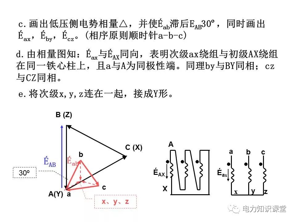

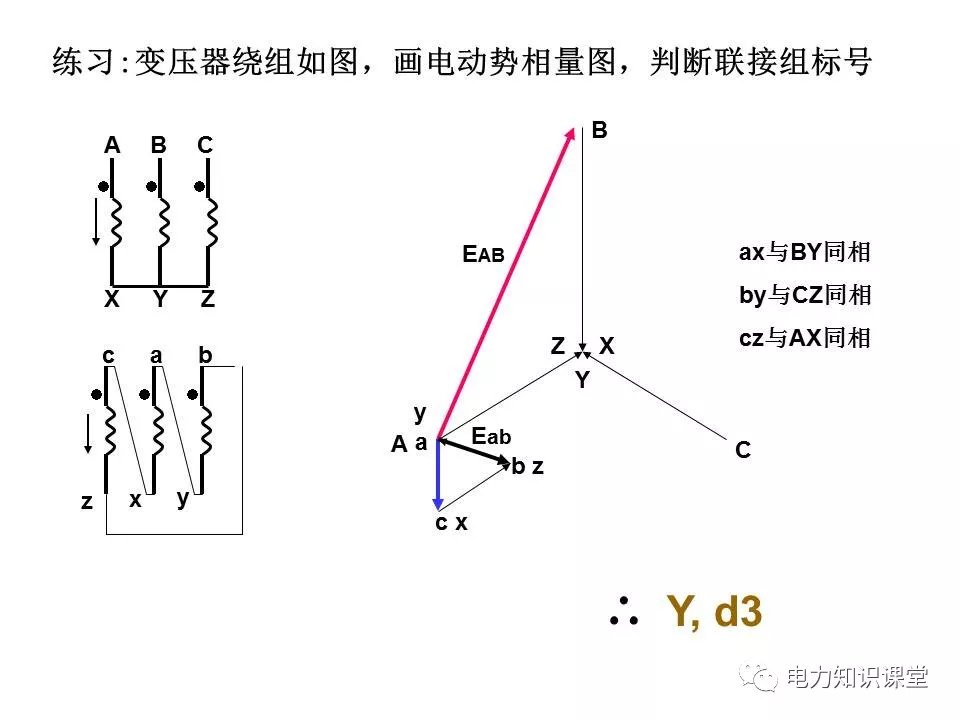

※ 确定三相变压器联结组别的步骤
①根据三相变压器绕组联结方式(Y或y、D或d)画出高、低压绕组接线图
②在接线图上标出相电势和线电势的假定正方向;
③画出高压绕组电势相量图,根据单相变压器判断同一相的相电势方法,将A、a重合,再画出低压绕组的电势相量图(画相量图时应注意三相量按顺相序画);
④根据高、低压绕组线电势相位差,确定联结组别的标号。
