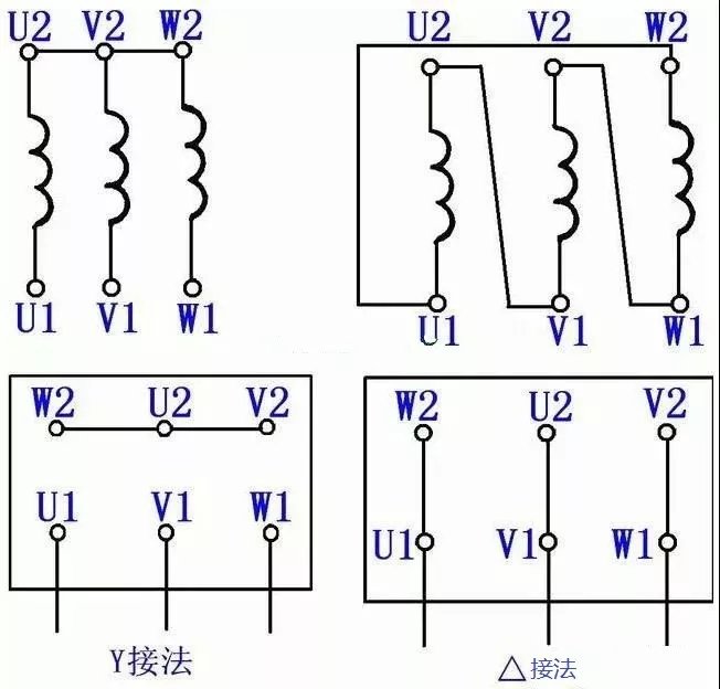

三相异步电动机绕组出来的六根线可以分为两种最基本的接法:三角形△接法和星形接法。
六根线=三个电机绕组=三个首端+三个尾端,万用表测量同绕组首尾端相通,即:U1—U2,V1—V2,W1—W2。
1,三相异步电机三角形△接法
三角形△接法就是将三个绕组首尾端依次相连,构成三角形。如图所示接法:
2,三相异步电机星形接法
星形接法就是将三个绕组的尾端或者首端相连,另外三根线作为电源接线。如图所示接法:
3,三相异步电动机既可以做星形接法,也可以做三角形△接法,电机端盖接线图或者电机铭牌会有说明。
