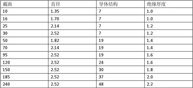

500V 及以下铜芯塑料绝缘线空气中敷设,工作温度30℃,长期连续100%负载下的载流量如下:
1.5平方毫米――22A
2.5平方毫米――30A
4平方毫米――39A
6平方毫米――51A
10平方毫米――70A
16平方毫米――98A
铜芯电线:铜芯线截面积、允许长期电流
2.5 平方毫米(16A~25A)..
4平方毫米(25A~32A)..
6平方毫米(32A~40A)
铝芯电线:铝芯线截面积、允许长期电流
2.5 平方毫米(13A~20A)
4平方毫米( 20A~25A)..
6平方毫米( 25A~32A)
电缆大小用平方标称,多股线就是每根导线截面积之和,如48股(每股线径0.2)1.5平方的线:0.785X(0.2X0.2)X48=1.5
