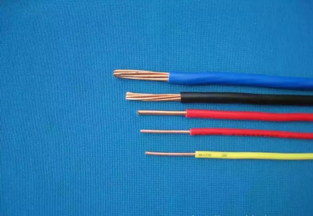

首先,我们要了解火线、零线、地线的用途。
1、火线(L):是相对于零线来说的,一般家庭用电只会用三相电其中的一相,他的线电压是220伏,它是通过零线构成回路使家用电器工作的。
2、零线(N):主要应用于工作回路,从变压器中性点接地后引出主干线。在三相电中,零线可以比火线小一个规格。但在单相用电中,零线中作为回路,火线和零线必须是同一规格。
3、接地线(PE):不用于工作回路,只作为保护线。利用大地的绝对“0”电压,当设备外壳发生漏电电流会迅速流入大地。按国家标准规定,接地线必须是 2.5平方以上裸铜软线制成。接地线是直接连接地球的线,也可以称为安全回路线,危险时它就把高压直接转嫁给地球,算是一根生命线。接地线是为了在已停电的设备和线路上意外地出现电压时保证工作人员的重要工具。

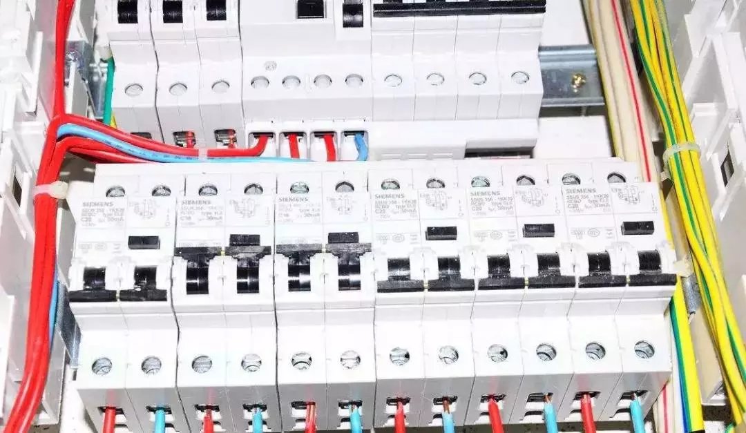

电力技术人员在设计时考虑的是地线线径只需要能应付短路电流的冲击就行了。因为在入户总闸处都带有漏电保护的空气断路器,遇见短路情况会在第一时间跳闸,就不存在短路电流造成的电流热效应的。因此,我就就不需要去担心:埋在墙内的线径会不会因为太小而发生安全问题。所以,我们只要保证了上级电路中有漏电保护功能,地线比火线细就是可行的。
此外,一般情况下,零线、接地线都没有电流或只有小电流通过,因此零线、接地线可以比火线细,一般是小一个规格。
