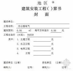

  结算的编制
  利润不是干出来的,而是算出来的,结算编制的好与不好,直接关系到利润的多少。结算编制的首要问题是:结算书要整洁、美观。有审结算的过程中,有的单位结算书像投标书一样漂亮,让人看着就觉得很正规,心里很舒服。需要注意的是,结算书最好用活页纸,不要钉死。在编制结算过程中,预算人员不要怕麻烦,最好能编制三套结算书。一套报建设方,一套报自己的领导,一套自己留用。个人觉得,最少也应编制两套,自己的那套可以不要。报领导的要把没有30%以上把握的洽商剔除掉,并解释说这就是我们的结算目标。而报建设方的,能做多大做多大。所有建设方签认和没有签认的洽商都要编制预算,而且要就高不就低。不要怕建设方生气,只要是你能解释出原因的,都编制进去。被建设方砍掉也没关系。其实建设方也是希望砍下去的越多越好。自己留用的那套的意义就在于,这就是自己的心里底线。结算书编制过程中,一定要按日期顺序排列,编号编制。一定要有汇总,一定要有封面。
