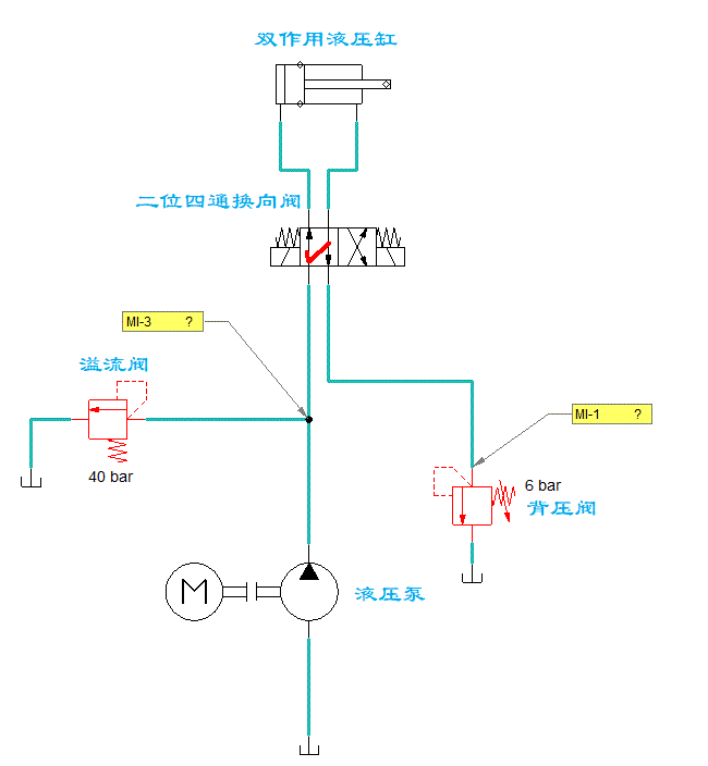

换向阀工作在左位:
液压缸的活塞向右运动,此时换向阀T口与油箱之间串接背压阀,形成一定的回油阻力,产生背压。
液压回路入门——背压回路

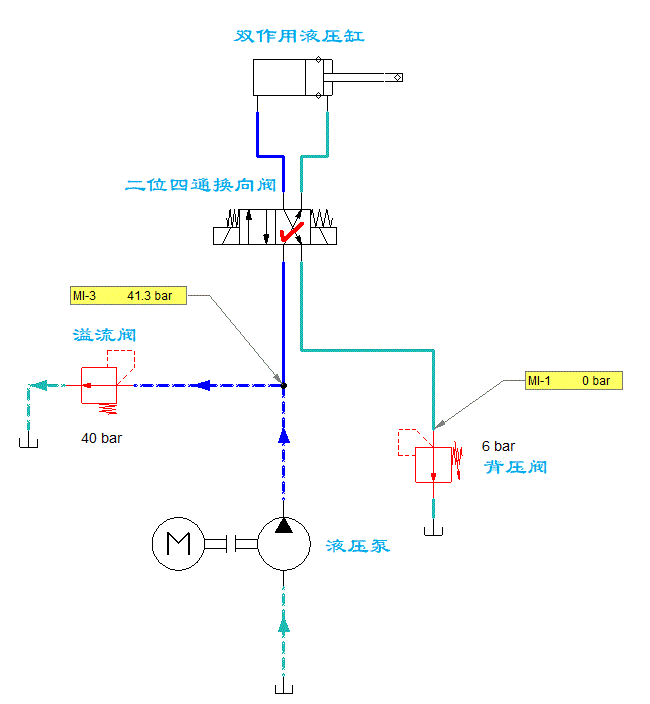

换向阀工作在右位:
液压缸的活塞向左运动,这里需要注意,由于液压缸两腔的承压面积不同(左腔大于右腔),导致活塞向左运动需要供应更大的压力,在这个过程中很可能会超过主溢流阀的设定压力,使其进入工作状态。从图中也可以看出,主溢流阀在活塞左行的过程中就已经开启了。
液压回路入门——背压回路
