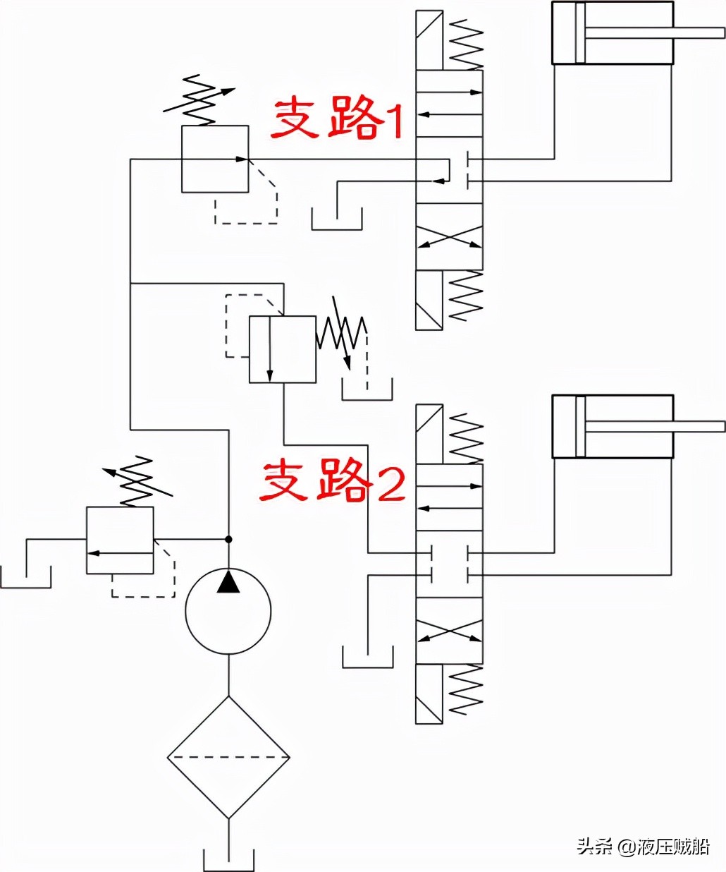

1、减压阀的作用
首先来看看减压阀的作用,它主要是用于降低系统某一条支路的油液压力,从而使同一套系统中,有两个或多个不同的压力。

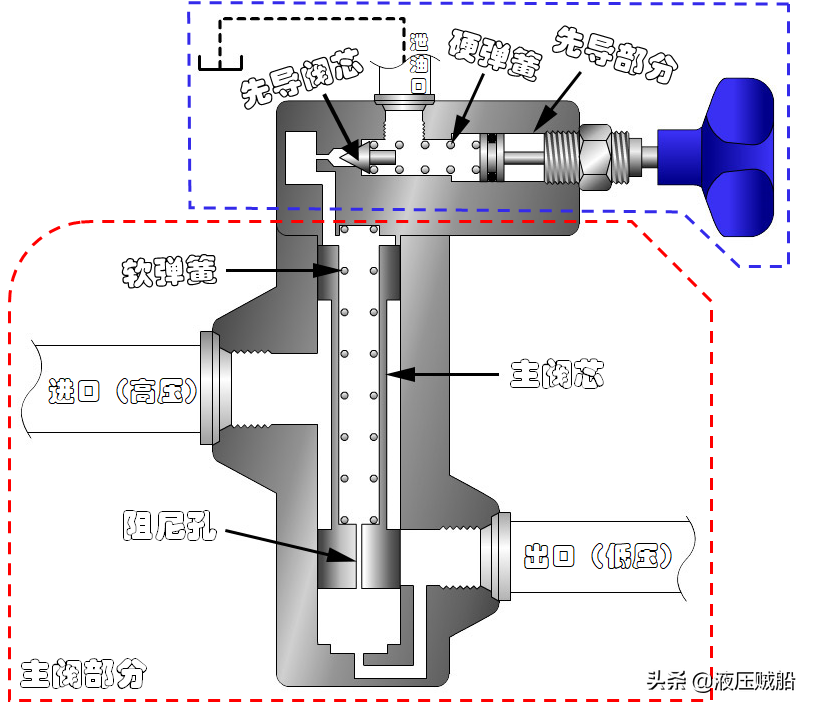

2、减压阀的内部结构
接着我们来看一个先导式减压阀的剖面图。
我们先看主阀部分,这是进油口,这是出油口,这是软弹簧,这是主阀芯,这是内部阻尼孔;
再看先导阀部分,这是硬弹簧,这是先导阀芯,这是泄漏油口。

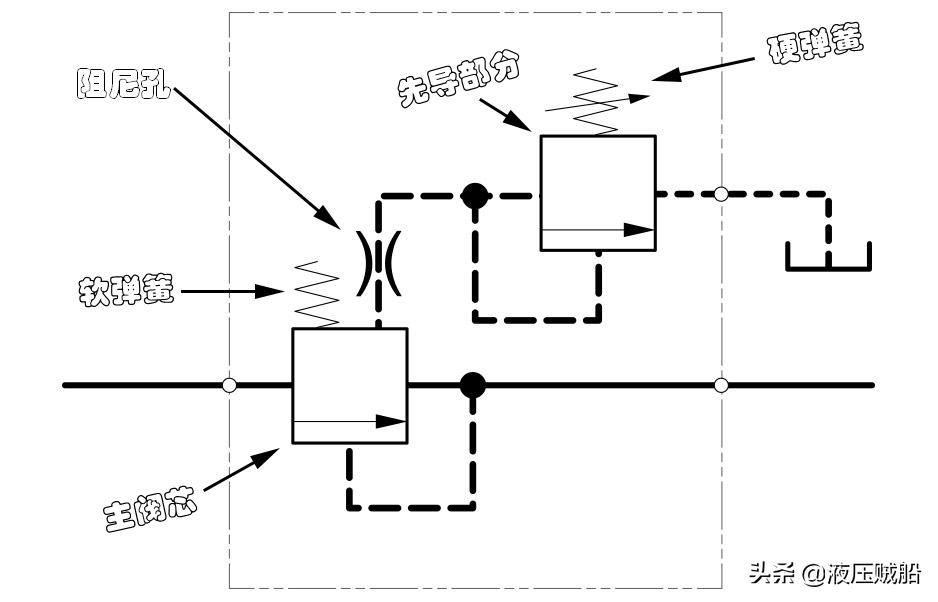

图形符号中也能完全体现上述零件,这里不再赘述。

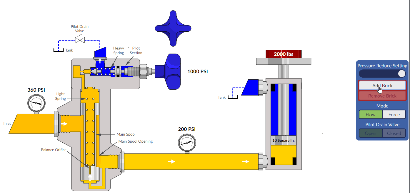

1、阀的出口压力小于设定压力的过程
当减压阀的出口压力小于设定压力时,主阀芯在顶部弹簧力的作用下,处于最低位置。
也就是主阀口处于最大开口量的位置,主阀口相当于一个固定节流口。
此时,减压阀的出口压力是无法稳定在某一个值附近的。也就是说,出口压力的大小会随负载压力的变化而变化。

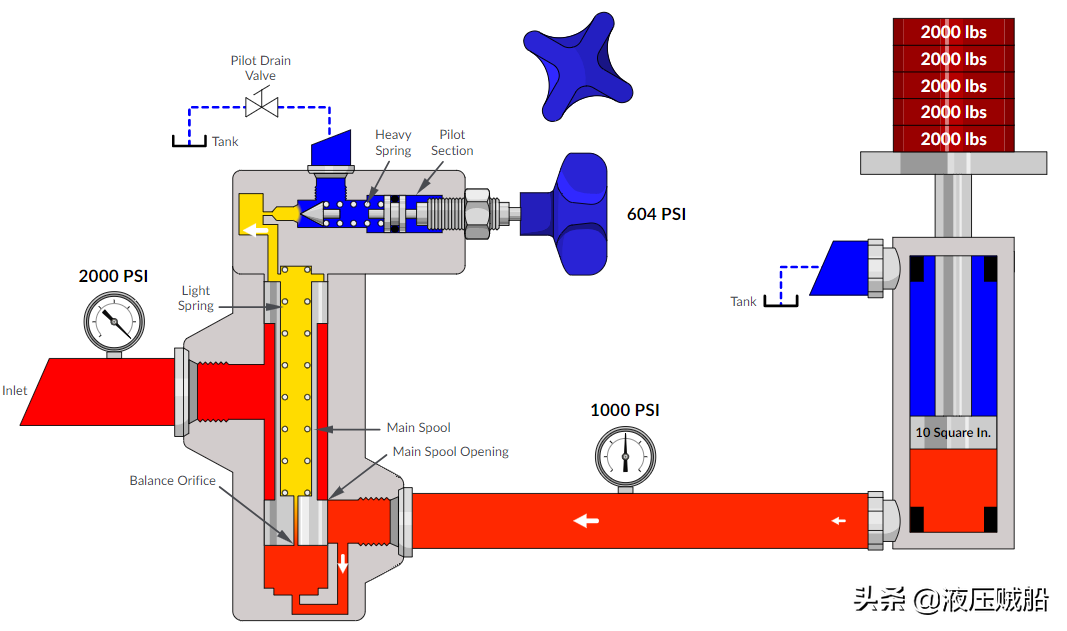

2、阀的出口压力大于设定压力的过程
当阀的出口压力大于设定压力时,此时先导阀打开,在主阀芯上的阻尼孔处会产生一个压差;
该压差导致主阀芯向上移动,直至出口压力和软弹簧力再一次平衡,以稳定减压阀的出口压力。
减压阀的动态工作过程
3、动态过程
需要特别强调的是,减压阀稳定压力的过程是一个动态变化的过程。
从这张动态图可以看出,减压阀的设定压力当前为500psi,而此时主阀的出口压力也已经达到了500psi,还有继续上升的趋势。因此先导阀开启,主阀芯底部的阻尼孔处产生了压力差。
也就是说,主阀芯下腔受到的压力要高于上腔受到的压力,从而导致主阀芯向上移动,以减小主阀口的开度,进而保证主阀出口侧的压力维持在设定值附近。
我们可以看到,主阀芯一直在某一个位置上下抖动,以寻求动态的平衡位置。
