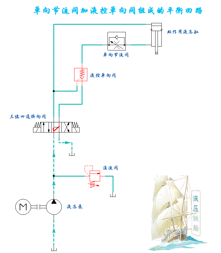

所谓单向节流阀和液控单向阀组成的平衡回路,是指在油缸的回油路上串联单向节流阀,起到增加背压的作用;而液控单向阀为锥面密封,泄漏量小,所以能够保证油缸较长时间停止不动。
下面是该回路的工作状态:
换向阀工作在中位:
液压回路入门——单向节流阀和液控单向阀组成的平衡回路

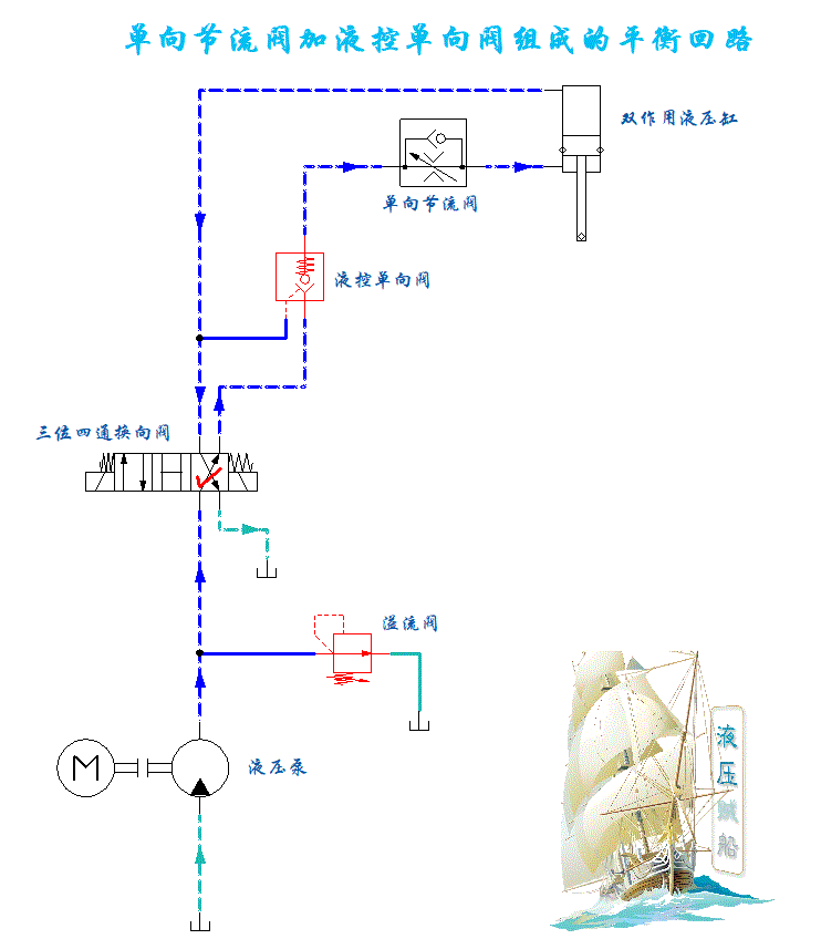

换向阀工作在左位:
这里强调一下单向节流阀在这个回路中的重要性:试想一下,如果没有这个节流阀,那么活塞向下运动时,液控单向阀被进油路上的控制油开启,而回油路上又没有背压,活塞和重物因重力加速下降,导致油缸上腔供油不足而失压,液控单向阀会因为控制油压不足而关闭;等液控单向阀关闭后,控制油路的压力又上来了,那么液控单向阀又会开启。如此循环往复的话,活塞在向下运动的过程中就会出现走走停停的卡顿现象,很有可能产生振动和冲击,油缸很快就挂掉了。

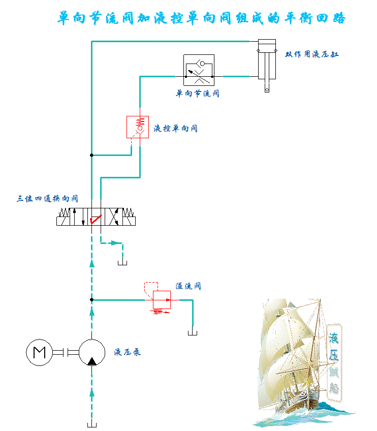

换向阀工作在右位:
