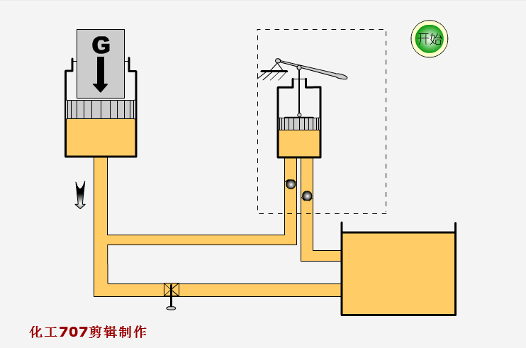

液压传动的基本原理
以液压千斤顶为例,常用于顶升重物,如顶起汽车以便拆换轮胎……
一文看懂液压传动的基本原理和组成,附图示
液压千斤顶工作原理

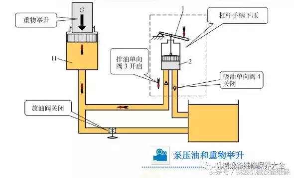

2、泵压油和重物举升过程

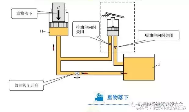

3、重物落下过程

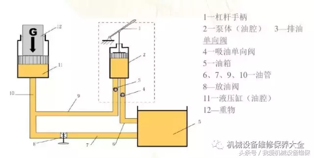

小结:
液压千斤顶是一个简单的液压传动装置,从其工作过程可以看出,液压传动的工作原理是:以油液为工作介质,通过密封容积的变化来传递运动,通过油液内部的压力来传递动力。
液压传动装置实质上是一种能力转换装置,它先将机械能转换为便于输送的液压能,然后再将液压能转换为机械能做功。
液压传动系统的组成

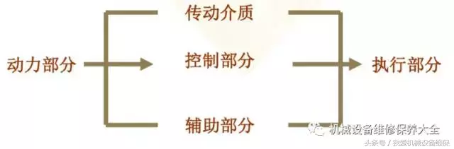

从千斤顶的液压系统组成和工作原理可以看出,液压系统一般有以下几个部分组成:
从图中可以看出,液压传动是以液体作为工作介质来进行工作的,一个完整的液压传动系统由以下几部分组成:动力部分、控制部分、辅助部分和执行部分
液压系统各组成部分及作用
1)液压泵(动力元件):是将原动机所输出的机械能转换成液体压力能的元件,其作用是向液压系统提供压力油,液压泵是液压系统的心脏。
2)执行元件:把液体压力能转换成机械能以驱动工作机构的元件,执行元件包括液压缸和液压马达。
3)控制元件:包括压力、方向、流量控制阀,是对系统中油液压力、流量、方向进行控制和调节的元件。如换向阀15即属控制元件。
4)辅助元件:上述三个组成部分以外的其他元件,如:管道、管接头、油箱、滤油器等为辅助元件。

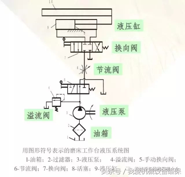

磨床工作台液压系统图
上图磨床工作台液压系统图中,图形符号表示元件的功能,而不表示元件的具体结构和参数;反映各元件在油路链接上的相互关系,不反映其空间安装位置;只反映静止位置或出事位置的工作状态,不反映其过渡过程。
