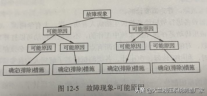

2)测量:在系统的某些测压点上装上压力表或压力传感器。做几个动作,根据压力情况进行推断。若有新机时做过的测试记录做对比,就更容易确定故障部位。最好使用记录型测试仪,详见参考文献【推论分析一般来说,故障总是有原因的。所以,从故障现象出发,应该能追溯到原因,从而确定排除的措施。但经常是这样的一个故障现象,可能有多个可能的原因(见图12-5)。
超详细的液压系统故障诊断与排除说明,不容错过

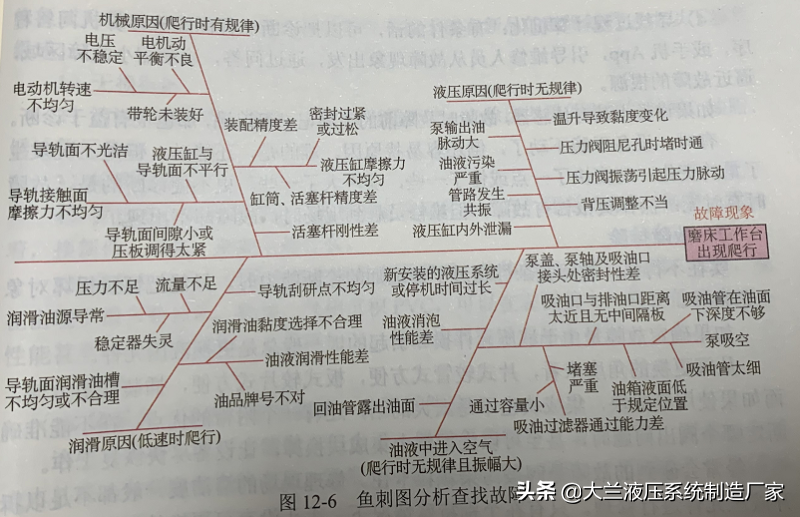

因此,就需要列出一切可能的原因,然后通过各种辅助手段(试验和测量),逐一排除无关的原因。鱼刺图(见图12-6)

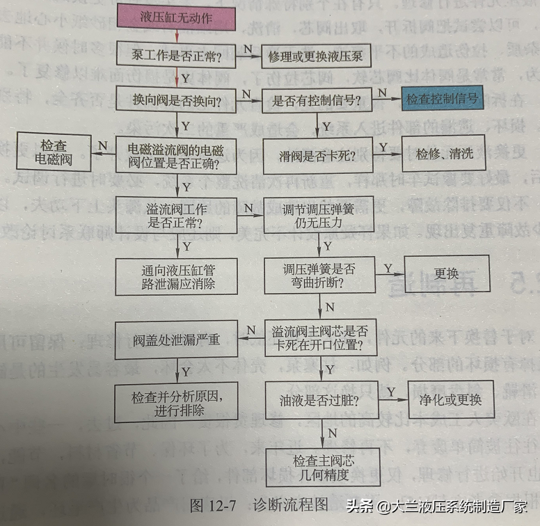

是一种传统的故障现象-可能原因的分析方法。每一种故障都可排出一张鱼刺图。所以,对于稍复杂的设备,可能会有几十张,甚至更多的鱼刺图。一般应由有经验的技师或设计师预先拟定,供现场维修人员按图索骥,并不断补充。如能总结出类似图12-7的诊断流程图
,则更便于维修人员使用。4)寻找过程计算机化有条件的话,可以把诊断流程图编成计算机问答程序,或手机App,引导维修人员从故障现象出发,通过问答,逐渐缩小故障区域,逼近故障的根源。如果设备上装有传感器,故障时故障前的工况记录可追溯,那也很有益于诊断。有时,设备干脆不动了,倒还容易找原因。难的是,还能动,但是工况发生了量的变化速度快了一点或慢了一些,噪声大了一些。更不便诊断的是,故障时有时无操作员报告有故障,但维修员赶到现场时,故障却不出现了。
