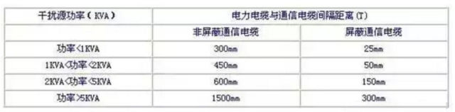

1、用户电缆不能与高压(AC>1000V,DC>1500V)电缆一起(捆绑)走线。通信电缆的终端与高压电缆的终端最小间隔450mm。

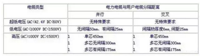

3、电力电缆与用户电缆布线分隔参见下图。

4、低压电缆与通信电缆交叉时预防噪音的分隔参见下图。

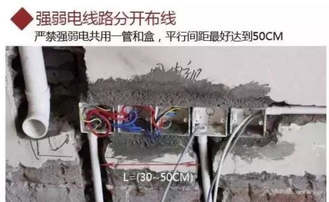

1、电路设计布线阶段,根据强电在上,弱电在下,横平竖直的原则进行,能避免施工时发生交叉,影响使用、美观。

6、强电与弱电不穿入同一管道中,分开布线,电源线插座与电视线等弱电插座的距离应该大于500mm。
