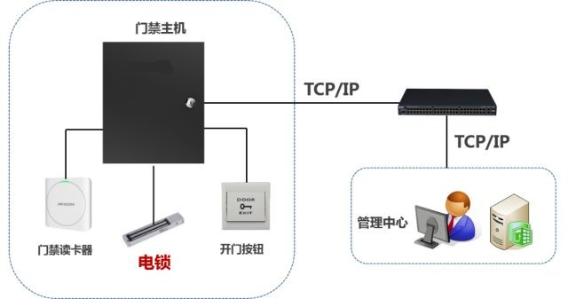

电锁通常是用于门禁系统中,以下面这个简单的门禁系统为例,它是由门禁主机、门禁读卡器、开门按钮、电锁、管理软件等组成,而电锁就是其中的一个重要环节。
全面讲解弱电门禁系统的安装及工作原理
常见门禁系统拓扑示意图
电锁在门禁系统中的作用,主要是用来控制门的开关。目前门禁系统中常用的电锁,主要有磁力锁、电插锁、灵性锁等,下面薛哥会给大家一一介绍。

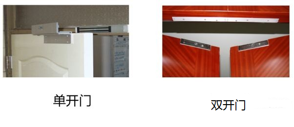

磁力锁可分为单门磁力锁和双门磁力锁。单门磁力锁主要用于单开门的类型,双门磁力锁则是用于双开门的类型。

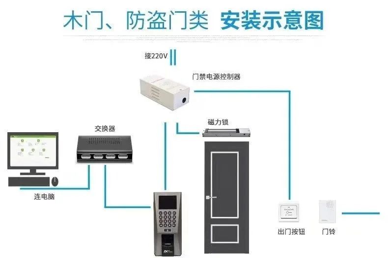

1.3 磁力锁安装方式说明
适用于木门、玻璃门、金属门、防火门等。
磁力锁断电开门,因为一侧会被磁力锁挡住,所以只能做90°单向开门。
磁力锁必须配支架,每把单门磁力锁配1套支架,每把双门磁力锁配2套支架。

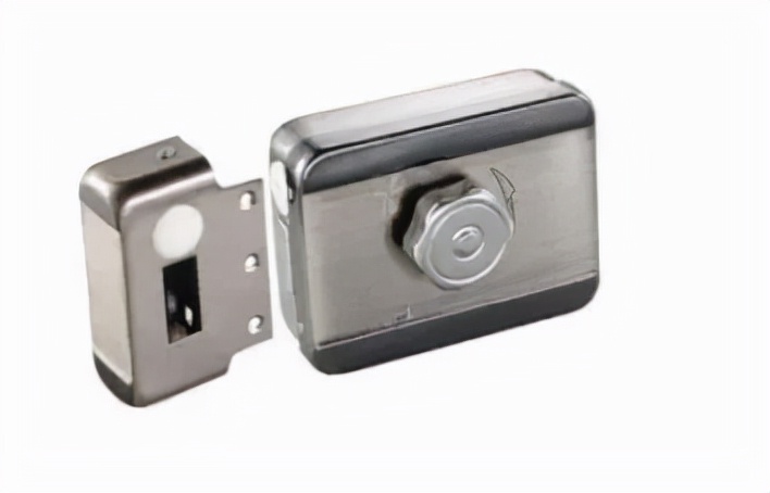

2.1电插锁原理

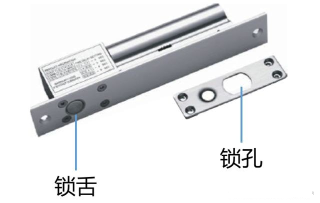

电插锁也是一种电子控制锁具,通过电流的通断,来驱动“锁舌”的伸出或缩回,以达到锁门或开门的功能。
锁体中的关键部件为“锁舌”,与“锁孔”配合可实现“关门”和“开门”两个状态。即锁舌插入锁孔实现关门,锁舌离开锁孔为开门。
全面讲解弱电门禁系统的安装及工作原理

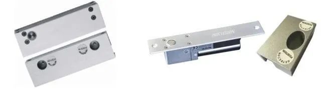

2.2 电插锁分类
电插锁一般有两种类型,分别适用于有边框和无边框的门。
全面讲解弱电门禁系统的安装及工作原理

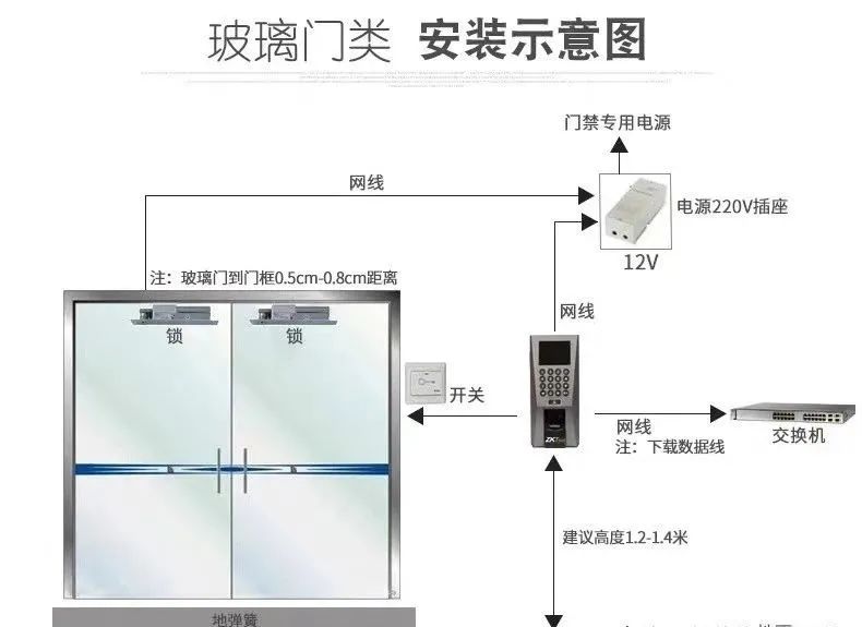

电插锁断电开门、可180°开门、适用于玻璃门。
有框玻璃门,电插锁需配U型支架。
无框玻璃门,无需配支架。

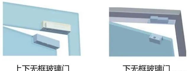

2.4 电插锁安装示例
对于上下都无边框的门采用U型锁体和锁孔卡入玻璃门使用,对于上面有边框的,进行开槽将锁体安装进边框中使用。
全面讲解弱电门禁系统的安装及工作原理

4.安装示意图分享
全面讲解弱电门禁系统的安装及工作原理
全面讲解弱电门禁系统的安装及工作原理
全面讲解弱电门禁系统的安装及工作原理
