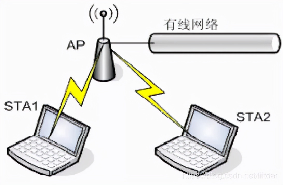

无线AP是啥,相信还有一部分小友不太清楚。
AP(Access Point)就是无线接入点,它是用于无线网络的无线交换机,提供无线信号发射接收的功能,也是无线网络的核心。
无线AP是移动计算机用户进入有线网络的接入点,主要用于宽带家庭、大楼内部以及园区内部,典型距离覆盖几十米至上百米。
无线AP的工作原理,是将网络信号通过双绞线传送过来,经过AP产品的编译,将电信号转换成为无线电讯号发送出来,形成无线网的覆盖。

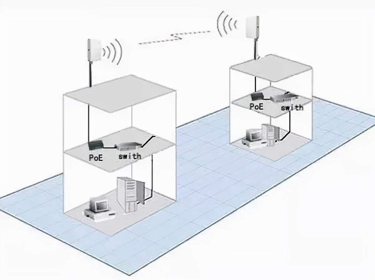

(1) 中小型的无线覆盖组网方式
传统的无线 AP覆盖主要用于某些小地方的网络覆盖。如下图所示,它适用于一些书店,小餐馆或别墅等。它使用AC路由器进行AP和宽带播放。效果很好。
什么是AC路由器?
AC路由器是一种路由器。AC路由是指使用AC功能的路由。 AC控制器用于无线覆盖,以集中管理所有AP。它可以被称为AP“管家”,其作用是管理AP。
路由器是一种网络设备,用于许多公司,企业,网吧和大型网络中进行数据通信。

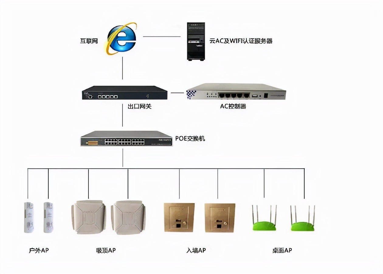

(2)大范围的无线覆盖
对于大型场馆,如酒店和×××,我们可以使用以下组网方式进行无线覆盖,使用poe供电,使用无线 AC,AC具有统一控制无线 AP的功能,可以简化网络管理和维护。
根据AP的数量规划接入层poe交换机。请注意,选择poe开关时,需要知道poe的电源标准,然后选择相应的poe开关。
Poe供电标准:
确定AP(AP或IPC)支持的电源协议(如802.3af,802.3at或非标准PoE)。交换机支持的PoE供电协议必须与供电终端相同。
802.1af标准PoE交换机的单端口输出功率为15.4W,802.3at标准PoE交换机的单端口输入功率为30W。对于功耗较大的耗电设备,建议使用802.3at标准PoE交换机。
