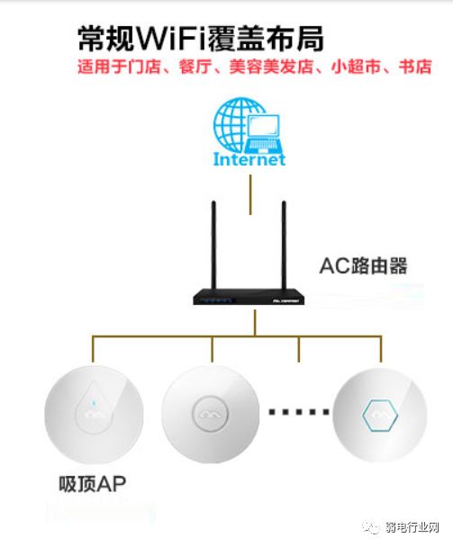

常规的无线AP覆盖主要是针对一些不大的地方进行网络覆盖,如下图所下,适合于一些书店、以及小型餐厅或者是别墅等等,这里面用到了一个AC路由器,使AP与宽带的发挥到最好的效果。
无线AP网络覆盖的2种组网方式
连接图如下:
无线AP网络覆盖的2种组网方式
什么是AC路由器?
AC路由器是路由器的一种。
11ac路由器,全称是802.11ac,是继802.11n之后的新一代Wi-Fi标准。如我们平时所见,现在市面上百元档基本都是802.11n路由器,最快速度在300Mbps。而11ac路由器,网速最快可达1.3Gbps,也就是传说中的千兆路由。
11ac路由器支持5GHz和2.4GHz两个频段,他们的传输速度分别是5GHz的900Mbps、2.4GHz的400Mbps。

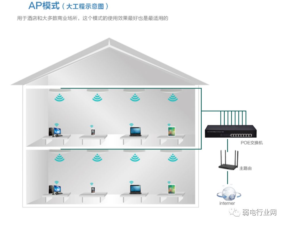

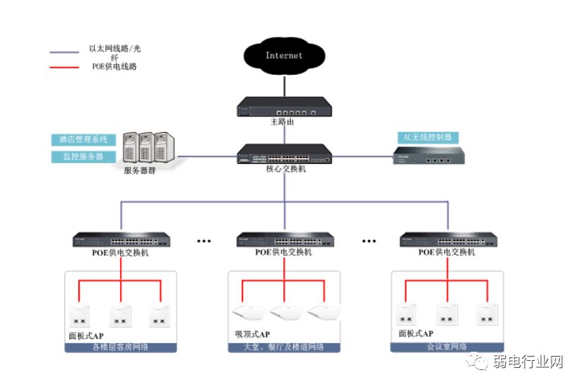

对于面积比较大的场所,例如酒店以及KTV,我们可以采用以下的组网方式进行无线覆盖,采用的是poe供电,用到了无线AC,AC具有统一管控无线AP的功能,能简化网络的管理和维护。
无线AP网络覆盖的2种组网方式无线AP网络覆盖的2种组网方式
根据AP数量规划接入层poe交换机,这里面需要注意的是在选择poe交换机时,需要了解poe的供电标准,然后选择相应的poe交换机。
poe供电标准
确定受电端(AP或IPC)支持的供电协议(如802.3af、802.3at或是非标准PoE),交换机支持的PoE供电协议需要和受电终端一致。 802.3af标准的PoE交换机单端口输出功率为15.4W,802.3at标准的PoE交换机单端口输入功率为30W,于对功率较大的受电设备,建议采用802.3at标准的PoE交换机。
