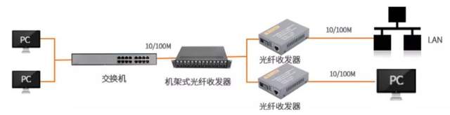

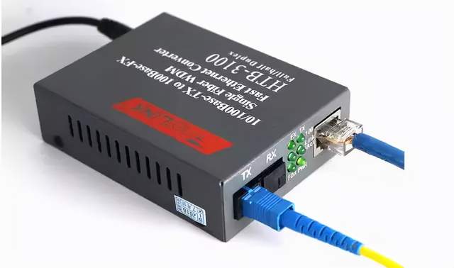

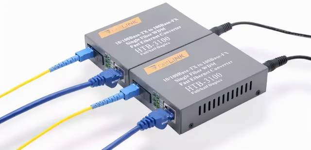

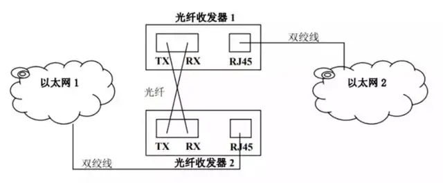

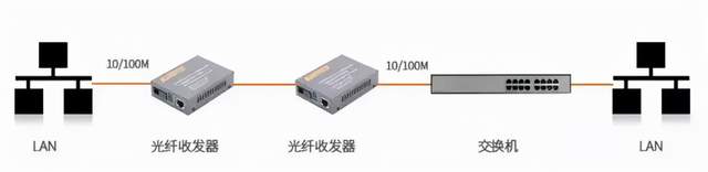

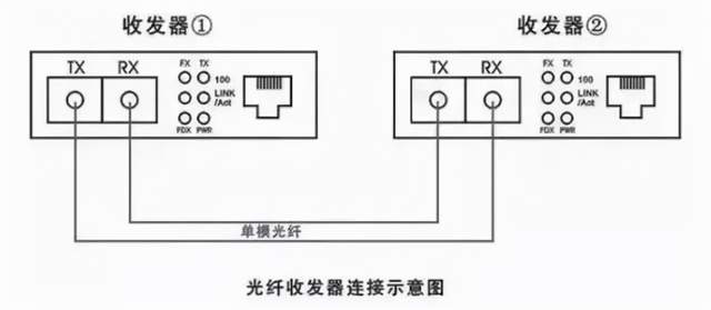

当我们远距离传输时,通常会使用光纤来传输。因为光纤的传输距离很远,一般来说单模光纤的传输距离在10千米以上,而多模光纤的传输距离最高也能达到2千米。而在光纤网络中,我们常常会使用到光纤收发器。那么,光纤收发器怎么连?我们一起来了解下。 一、光纤收发器的作用 ①光纤收发器可以延长以太网传输距离,扩展以太网覆盖半径。 ②光纤收发器可以在10M、100M或1000M以太网电接口和光接口之间进行转换。 ③使用光纤收发器构造网络能够节省网络投资。 ④光纤收发器使服务器、中继器、集线器、终端机与终端机之间的互连更加快捷。 ⑤光纤收发器具有微处理器和诊断接口,可以提供各种数据链路性能信息。 二、光纤收发器有分哪个发射、哪个接收吗? 在使用光纤收发器的时候,有很多朋友会遇到这样的疑问: 1、光纤收发器一定要成对用吗? 2、光纤收发器有没有分一个是收一个是发?还是随便只要是两个光纤收发器就可以组成一对使用? 3、如果光纤收发器一定要成对使用的话,一对的话是不是一定是同样牌子跟型号?还是可以随便的牌子都可以组合使用呢? 在我们群里也有一些朋友问到上面三个问题,很多朋友在项目使用的过程中都可能会有此一问,哪么到底是怎样的呢? 解答:光纤收发器作为光电转换设备一般是成对使用,但也可以出现光纤收发器与光纤交换机、光纤收发器与SFP收发器配对使用也都很正常,原则上只要光传输波长是一样的、信号封装格式是一样且都支持某种协议的即可实现光纤通讯。 一般单模双纤(正常通讯需要两根纤)收发器是不分发射端和接收端的,只要成对出现的就可以使用。 只有单纤收发器(正常通讯需要一根纤即可)才会有分发射端和接收端。 不管是双纤的收发器还是单纤的收发器要成对使用,不同牌子是可以兼容互通的。但是需要速率、波长、模式是一样的。 也就是说不同速率(百兆与千兆)、不同波长(1310nm与1300nm)都是不可以相互通讯的,除此以外,即使是同一个品牌的单纤收发器与双纤双纤组成一对是不可以互通的。 那么问题来了,什么是单纤收发器,什么是双纤收发器呢?他们有什么区别? 三、什么是单纤收发器?什么是双纤收发器? 单纤收发器是指采用的是单模光缆,单纤收发器是只用一根芯,两端都接这根芯,两端的收发器采用不同的光波长,所以能在一根芯里传输光信号。 双纤收发器就是采用了两根芯,一根发送一根接收,一端是发的另一端就必须插在收的口,就是两端要交叉。 1、单纤收发器 单纤收发器既要实现发射功能又要实现接收功能,它使用的波分复用技术,将两束不同波长的光信号在一根光纤传输从而实现的发送与接收。 所以单模单纤收发器它是通过一芯光纤来传输,那么发射和接收光都是同时通过一根光纤芯来传输。这样的情况,要实现正常通讯就必须用到2种波长的光来区分。 因此单模单纤收发器的光模块发射光波长就有2个,一般是1310nm/1550nm,这样一对收发器的互连的2端就会存在区别: 一端收发器发射1310nm,接收1550nm。 另一端则是发射1550nm,接收1310nm, 那么方便用户区分,一般就会用字母来代替。 就出现了A端(1310nm/1550nm),B端(1550nm/1310nm).用 户使用必须AB配对使用,不可AA或者BB连接。 AB端只有单纤光纤收发器才会使用到。 2、双纤收发器 双纤收发器有TX口(发射口)与RX口(接收口),两个口都是发射一样的波长1310nm,接收也都是1310nm,所以接线时采用的平行的两根光纤交叉连接。 3、如何区分单纤收发器与双纤收发器? 目前有两种方法可以区分单纤收发器与双纤收发器。 ①当光纤收发器内嵌光模块时,光纤收发器按照所连接的光纤跳线的纤芯的数量的不同分为单纤收发器与双纤收发器。其中单纤收发器(右图)连接的光纤跳线的线性为一个纤芯,这一个纤芯既负责传输数据又负责接收数据;而双纤收发器(左图)所连接的光纤跳线的线性为两个纤芯,其中一个纤芯负责传输数据,另一个纤芯负责接收数据。 ②当光纤收发器没有内嵌光模块时,需要根据所插入的光模块来区分是单纤收发器还是双纤收发器。当光纤收发器内插入的是单纤双向光模块,即接口为单工类型时,此光纤收发器为单纤收发器(右图);当光纤收发器内插入的是双纤双向光模块,即接口为双工类型时,此收发器为双纤收发器(左图)。 四、光纤收发器的指示灯与连接 1、光纤收发器的指示灯 对于光纤收发器的指示灯,我们在前面有一篇文章专门有讲到这个内容。 这里我们通过一张图来重温下,就更清楚了。 2、光纤收发器的连接 点对点的应用 集中对远端多点的应用 |
