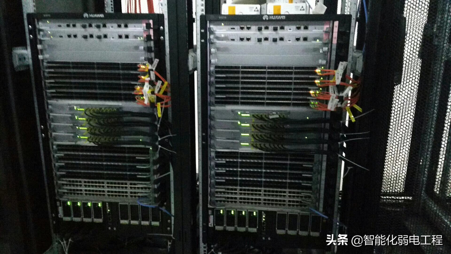

为了更好的保障智能化弱电系统稳定运行,我们设计智能化专网,那么如何设计呢?首先我们要根据这个项目来做设计,举个例子,这个项目上有视频监控系统、门禁系统、公共广播系统这三个系统,我们就可以把这三个弱电系统规划到一个智能化弱电专网内,我们就需要考虑这三个弱电系统所需的交换机设备,一般采用两层结构,前端接入交换机,后端采用核心交换机,接入交换机直接接到核心交换机。上。如果这三个弱电系统所用IP地址没有超过254的,我们可以把这些设备IP地址规划到同一网段,比如192.168.0.1-192.168.0.254,核心交换机采用三层路由交换机,可以划VLAN,设置多个IP网段,如果弱电设备所需IP地址总数低于254的话,可以不用划VLAN,直接设置在同一网段就可以了。
