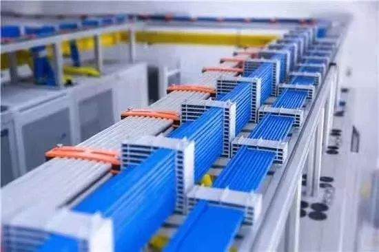

综合布线是一种模块化的、灵活性极高的建筑物内或建筑群之间的信息传输通道。它既能使语音、数据、图像设备和交换设备与其它信息管理系统彼此相连,也能使这些设备与外部相连接。
它还包括建筑物外部网络或电信线路的连接点与应用系统设备之间的所有线缆及相关的连接部件。
综合布线系统由不同系列和规格的部件组成,其中包括:传输介质、相关连接硬件(如配线架、连接器、插座、插头、适配器)以及电气保护设备等。这些部件可用来构建各种子系统,它们都有各自的具体用途。
综合布线系统大致可以分为七个部分,分别是:工作区;配线子系统;干线子系统;建筑群子系统;设备间;进线间与管理。
