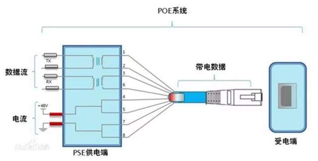

一、百兆网络供电

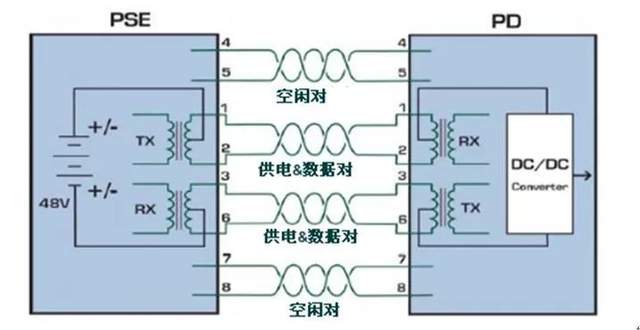

poe是通过网线来供电的,标准的五类网线有四对双绞线,但是在10MBASE-T和100M BASE-T中只用到其中的两对。IEEE80 2.3af允许两种用法:
一、应用空闲脚供电时4、5脚连接为正极,7、8脚连接为负极。

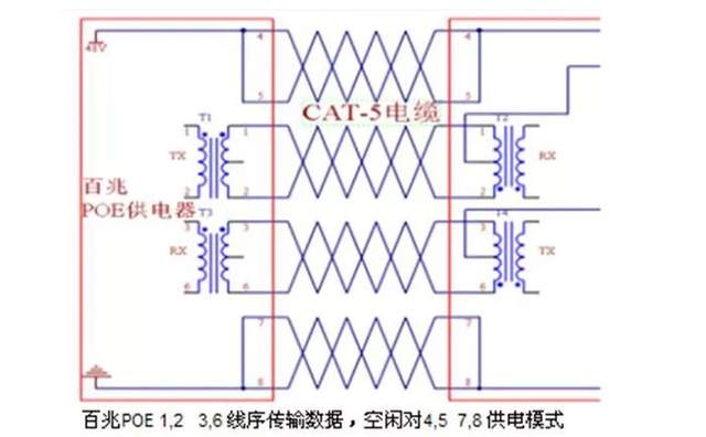

下图为利用空闲线(4,5,7,8)传递48V的电源

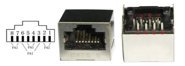

这里弱电君有必要解释下,何为空闲线,对于百兆PoE交换机,供电标准下网线只要1、2、3、6线芯连通即可,既走数据又供电;那么4、5、7、8就相当于没有用了,断了也没关系。
当然如果你想1236走数据,4578供电,那么必须要8芯网线,并且保证8芯全部连通,这里面利用空闲脚,就是指1236走数据,4578供电,8根都用上,具体连接方式下图有的。

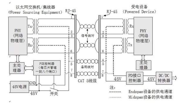

二、利用信号线(1,2,3,6)同时传递数据信号和48V的电源。
应用数据脚供电时,将DC电源加在传输变压器的中点,在这种方式下线对1、2和线对3、6可以为任意极性,也就是1、2可以为正极,3、6负极。
传输数据所用的芯线上同时传输直流电,其输电采用与以太网数据信号不同的频率,不影响数据的传输,这个我们上面有说到了,即传数据又供电。
图三
标准不允许同时应用以上两种情况。电源提供设备PSE只能提供一种用法,但是电源应用设备PD必须能够同时适应两种情况。该标准规定供电电源通常是48V、13W的。PD设备提供48V到低电压的转换是较容易的,但同时应有1500V的绝缘安全电压。

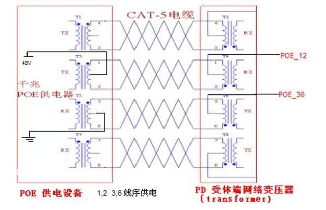

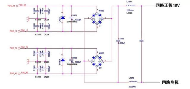

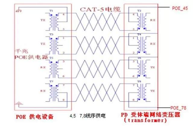

1000M BASE-T POE 供电系统 4个线序对均传输数据,故无空闲对, 均采用数据对供电,图六,1脚和2脚、3脚和6脚通过网络变压器进行电压、信号的分频、分离出来的电压连接到桥式整流进行整流供电,如图八

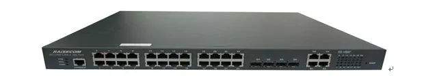

另一种是通过POE供电交换机供电
图十:POE供电交换机
