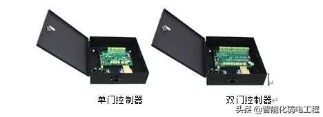

1.2 门禁控制器的安装
在安装门禁控制器前,先了解使用环境;在安装时也应充分考虑安装和维护的方便性。

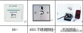

1.5 出门按钮的安装与连接
安装高度为离地大约1.4M的墙面,使用线径在1.0平方毫米以上的两芯线连接

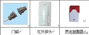

1.6 门磁、红外、消防联动及报警器的安装与连接
参考相关产品的说明书

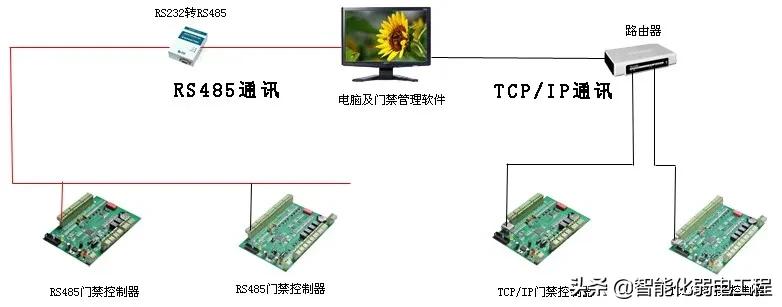

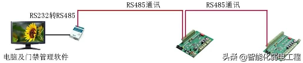

第2.2节 网线选用及布线技巧--RS485联网门禁
RS485网线:电脑到控制器,以及控制器与控制器之间的通讯线。建议使用4芯双绞屏蔽网线。线径在0.5平方毫米以上。
485总线是一种用于设备联网的经济型的传统的工业总线方式,通讯质量是需要根据施工经验进行测试和调试的,485总线虽然简单,但必须严格安装施工规范进行布线,RS485总线的布置与RS485的通讯质量非常重要。
对于大型门禁系统,首先要确定门禁管理中心的位置,了解清楚项目中每个门禁点的位置,根据门禁点的数量、网线的距离,合理设计门禁网络采用单条RS485总线,还是采用多条RS485总线。
2.2.1 多条RS485总线联网制遵循3条原则:
1、单条总线上挂接的控制器数量一般不能超过40台;超过40台控制器的话,建议采用多条总线制,再通过485HUB连上管理电脑。
2、RS485总线长度,理论上是可以达到1200米,由于控制器数量或者通讯环境的复杂性,单条485总线建议不要超过800米。如果超过800米,请改成多路RS485总线,选用485HUB或者中继器来改善通讯环境。
3、门禁控制点与管理中心的分布状况,如果有部分门禁点在管理中心的这边,而有部分门禁点在完全不同的方向,建议采用多路RS485总线
2.2.2 单条RS485总线要严格几个施工规范:
1、单条RS485总线一定要采取“手牵手式” 的总线结构,坚决杜绝星型连接和分叉连接。地址码由近及远设置,即管理电脑接1号控制器,2号接1号,3号接2号,依次类推……
2、设备供电的交流电及机箱一定要真实接地,而且接地良好。有很多地方表面上有三角插座,其实根本没有接地,要小心。接地良好时,可以确保设备被雷击浪涌冲击静电累计时可以配合设备的防雷设计较好地释放能量,保护485总线设备和相关芯片不受伤害。
3、线材一定要用线径0.5平方毫米以上的多股屏蔽双绞网线;多股是为了备用。单独套用PVC管,避免和强电走在一起,以免强电对其干扰。
4、485+和485-一定要互为双绞,双绞是因为485通讯采用差模通讯原理,双绞的抗干扰性最好。不采用双绞线,是极端错误的。
5、串联RS485转换器和所有门禁控制器的参考地GND,将多股双绞网线中剩余的一根或全部用于串联GND;参考地未接好,也影响通信时通时不通,主要来自分布电容的影响。
6、网络通信线的屏蔽层连接起来接大地。
7、还有在485总线的最后一台控制器的485+ 和 485-之间并联一个120欧姆的终端电阻来改善通讯质量。
例1 单条485总线示意图
例2 多条485总线示意图(485HUB)

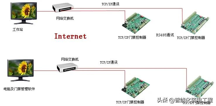

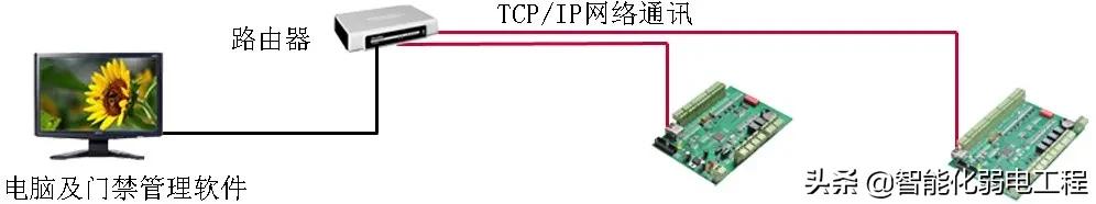

第2.3节 网线选用及布线技巧—TCP/IP网络门禁
TCP/IP网络的布线相对来讲比较简单,只需要用普通网线把控制器直接接入交换机或集线器HUB。管理中心的门禁软件同一时刻可同时与多个TCP/IP协议的门禁控制器通讯,支持局域网控制,也支持互联网远程控制。
例1. TCP/IP网络协议-- 局域网 门禁系统网络结构示意图如下
局域网跨网段时,需要用到2个以上的路由设计。
例2. TCP/IP网络协议 — 互联网 门禁系统网络结构示意图如下:
和电脑网络的布线的方法一样,控制器到HUB用普通网线,距离要小于100米,越长对线的质量要求越高。
当然,现在的门禁网络可以做到TCP/IP网络与RS485总线综合组网方式,如下图所示
总之,在大型门禁系统中,网络设计,以及网络布线是整个门禁系统中的关键一环。

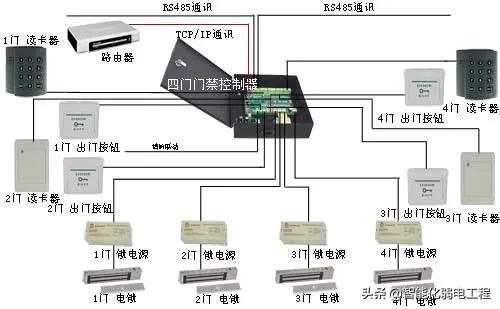

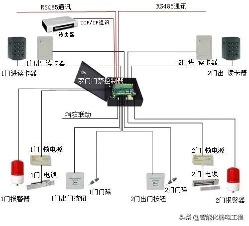

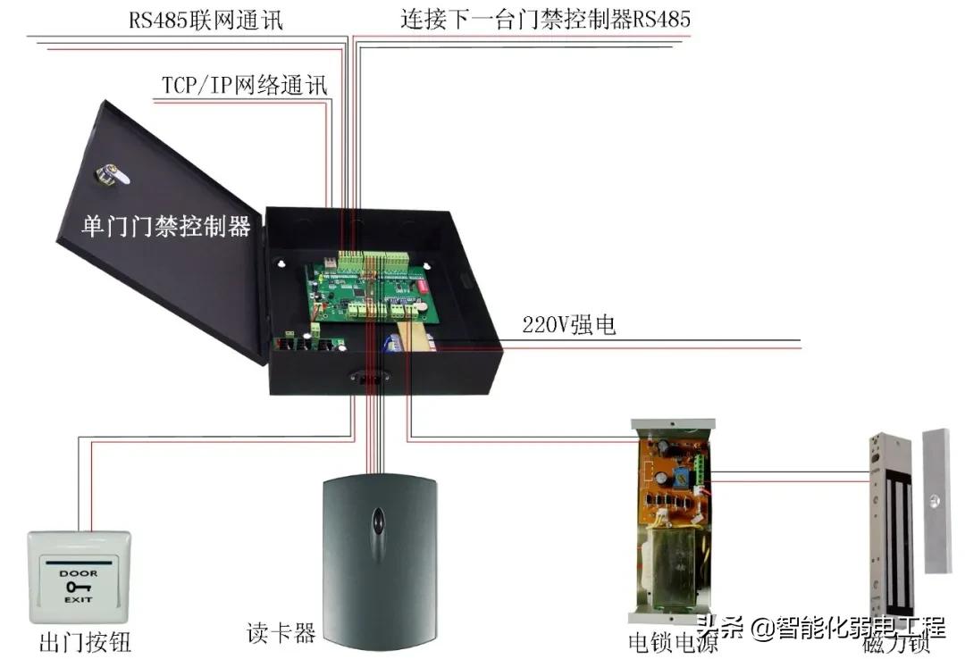

第2.4节 门禁控制单元---线材选用及布线技巧
每个门禁控制单元通常情况下包括以下设备:门禁控制器、读卡器、出门按钮,以及电锁、电锁电源等;结构示意图如下:
以下设备可以选择使用:门磁、红外传感器、消防联动、声光报警器等
选用线材
1、读卡器线:读卡器到控制器端口之间的线
建议用8芯屏蔽多股双绞网线(其中二芯备用,如果不需要读卡器声光反馈合法卡可不接LED线和蜂鸣器线),数据线 Data1 / Data0互为双绞,线径建议0.5平方毫米以上,最长不可以超过100米,屏蔽线接控制器的GND。
2、出门按钮线:出门按钮到控制器端口之间的线
建议采用两芯线,线径在1.0平方毫米以上。
3、电锁线:电锁到控制器端口之间的线
建议使用两芯电源线,线径在1.0平方毫米以上。如果超过50米用更粗的线,或者多股并联;或者通过电源的微调按钮,调高输出电压到14V左右。最长不要超过100米。
以下选用设备,在某些特殊情况下使用时,才需要布线
4、门磁线:门磁到控制器端口之间的线
建议选择两芯线,线径在0.5平方毫米以上,如果无需在线了解门的开关状态 或者 无需门长时间未关闭报警 和非法闯入报警功能,门磁线可不接。
5、红外探测器线:门磁到控制器端口之间的线
建议选择两芯线,线径在0.5平方毫米以上,如果不需要红外布防,用来检测非法用户闯入报警功能,红外探测器线可不接。
6、声光报警器线:门磁到控制器端口之间的线
建议选择两芯线,线径在0.5平方毫米以上,如果不需要现场报警器提示,可以不接。
7、消防联动线:消防设备到控制器端口之间的线
建议选择两芯线,线径在0.5平方毫米以上,如果不需要消防联动功能,可以不接
控制单元的示意图:
图A、单门门禁控制单元 现场示意图
图B、双门门禁控制单元现场示意图
图C、四门门禁控制单元 现场示意图
第三章 门禁设备的安装与接线
门禁控制器是门禁控制单元的核心,其他设备都是接在门禁控制器上,组成一个完整的控制单元,每个门禁点包括以下设备:门禁控制器、读卡器、出门按钮,以及电锁、电锁电源等。详情请参照各种硬件产品的说明书
第3.1节 门禁控制器的安装
建议安装在门内侧的墙面,天花板上或弱电井等便于维护的地点
在安装门禁控制器前先了解使用环境,尽管控制器具有很长的设计寿命,但如果控制器长期处于下列环境中,仍将会影响控制器的使用寿命:

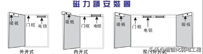

2、磁力锁的安装
磁力锁一般用于铁门、防火门
下图是防火门安装效果图
在实际项目中,还可能用到电控锁、电机锁、静音锁、阴极锁等类型的锁,请参考锁的说明书

出门按钮的安装高度是距地面1.45米,可以根据客户的使用习惯,适当增加或者降低。
用2芯线连接,
第3.5节 消防联动、门磁、红外、声光报警器的安装与连接
消防联动,当有来自消防系统的信号时,或接上消防设备有消防信号时,所有的门自动打开,用2芯线连接;
门磁用来检测门的开关状态,装在门框上,用2芯线连接;
红外探测器,用来感应非法人员接近门旁,用2芯线连接
声光报警器,用2芯线连接
当门磁检测到门没关,或红外探测到非法信息时产生报警,这时警声响起
