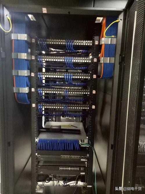

  机柜(箱)内接线
  1、按设计安装图进行机架、机柜安装,安装螺丝必须拧紧。
  2、机架、机柜安装应与进线位置对准;安装时,应调整好水平、垂直度,偏差不应大于3mm。
  3、按供货商提供的安装图、设计布置图进行配线架安装。
  4、机架、机柜、配线架的金属基座都应做好接地连接。
  5、核对电缆编号无误。
  6、端接前,机柜内线缆应作好绑扎,绑扎要整齐美观。应留有1米左右的移动余量。
  7、剥除电缆护套时应采用专用剥线器,不得剥伤绝缘层,电缆中间不得产生断接现象。
  8、端接前须准备好配线架端接表,电缆端接依照端接表进行。
  9、来自现场进入机柜(箱)内的电缆首先要进行校验编号。
  10、来自现场进入机柜(箱)内的电缆要进行固定。
  11、来自现场进入机柜(箱)内的电缆,应留有一定的余量。
  12、来自现场进入机柜(箱)内的电缆一般不容许有接头。
  13、来自现场进入机柜(箱)内的电缆尽量避免相互交叉。
  14、按图施工接线正确,连接牢固接触良好,配线整齐、美观、标牌清晰。
  15、选用同一区段的电缆跳线颜色要尽可能统一,便于安装调试和日常维护。
