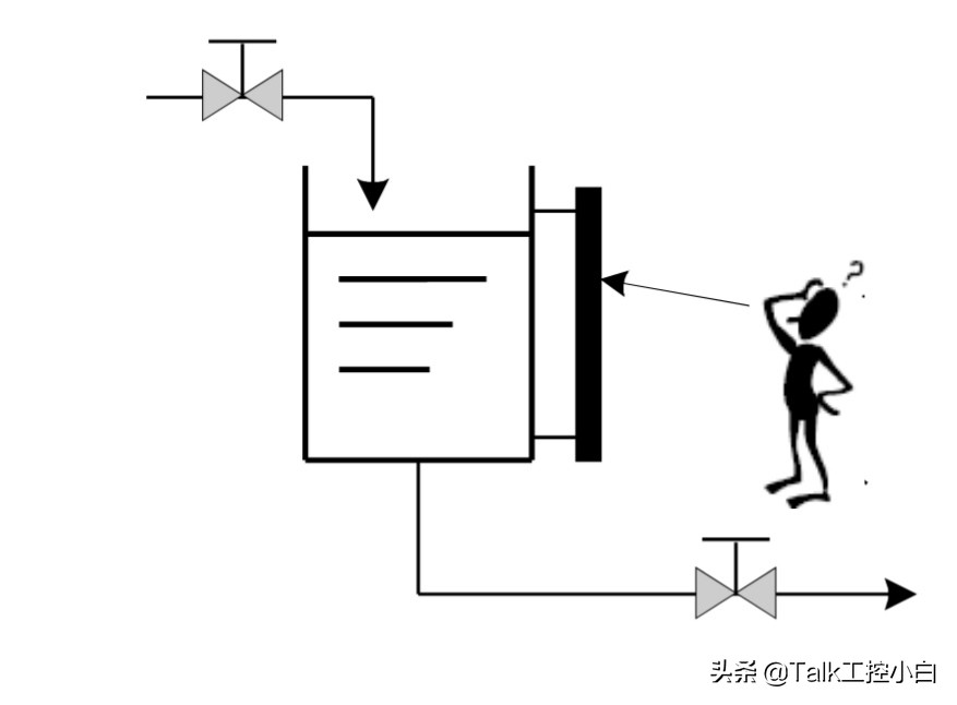

由于王某经历上次事件之后,有了一定的经验了,于是接到一个任务,要他看一个储水容器的水位,不准超过或低于规定的水位,自信满满的接下任务。跟随到现场,上水阀门一直打开,他的任务是负责开输水阀,根据水位来控制
王某在吃一堑长一智的经历下,这次任务完成的非常好。他看到水位快到要求水位的时候,将输水阀缓慢开启,直到符合要求。他这次做的如此顺利,就是典型的运行了自动调节。完成这个任务,王某用到了眼睛、大脑、手、阀,四者完美的配合完成雇主的任务。

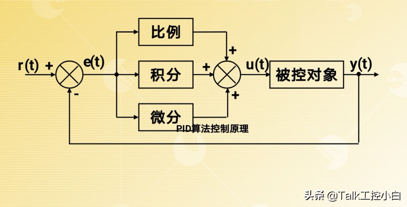

三、自动调节系统又该如何用?自动调节系统最核心的就PID控制,何为PID?
PID的全称即比例积分微分,比例为P、积分为I、微分为D。
常说到的PID控制是什么?为什么在自动控制系统会经常提及呢?
比例的作用就是调节被调变量,被调变量变化多少,输出乘比例系数的乘积就变化多少。因此,被调量与输出波形是完全一致的。通过这句话可以看出,比例其实对被控变量起到及时控制作用,让输出波形既不振荡也不发撒。若输出波形波峰或波谷太窄太高,或波峰波谷太宽太平都不会要求。于是,通过比例的作用可以对被调量的输出波形进行及时的调节。
积分作用就是指比例控制后,输出波形达到稳定,且与被调量理想的值还有误差,即余差。因此,比例没有完成的任务此时有积分来完成。通过积分控制,不管被调量如何变化,输出始终不出现阶跃跳动。
微分作用;正常情况下,被控变量不变化,输出是不动的,被控变量一动输出立马突跳,一时无法控制。说明被控变量的变化率太大,变化趋势大,直接导致输出最小或最大。为了避免这种情况发生,微分就是解决这样的问题,即超调控制。
