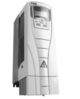

变频器ABB-ACS550安装
  打开包装我们首先要查看的是选用的变频器功率是否与配套的电机功率一致,要求是变频器功率电机功率,否则变频器因功率不足带不起负荷而烧坏。变频器上一般会有如下标签:

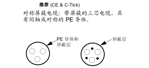

2、在电源输出侧,即电机电缆选用带屏蔽的三芯或四芯对称电缆,其优点是电缆上的电磁干拢是对称的,相互加以抵消,如以下图示:

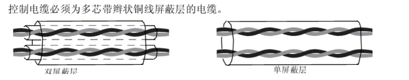

    4、电缆屏蔽层在变频侧接CE端,变频器的PECE单独接地。电缆布线时,控制电缆与动力电缆分开,至少不小于20Cm距离。注意控制电缆的模拟量与开关量不用同一电缆。
