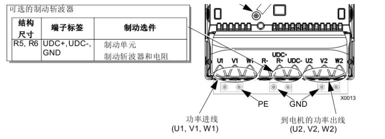

1、 电源的进线接变频器的U1V1W1电缆接地线接PE电机电缆接变频器的U2V2W2,电缆接地线接PE;变频器的GND接地;如果电机需要快速停机的话,需要变频器的R+R-侧接止动电阻,上边有短接线的并拆除。如图:

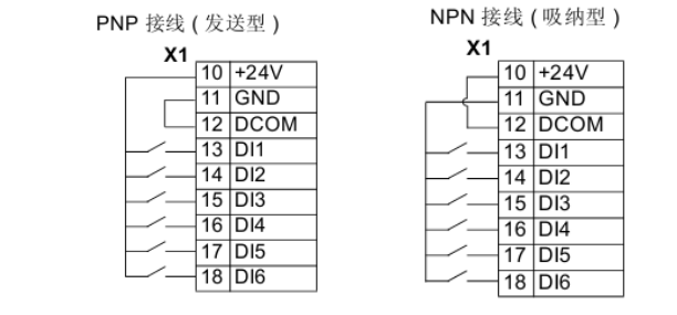

2、 数字输入控制常有开关继电器等发出信号至变频器,其连接需按实际应用要求,一般有二种接线,如图:
注意:按以上不同方式连接时,有些品牌的变频器会要求在变频上有跳针设置。
常用的连接线有,变频器启动信号,变频器停止信号(有些启停是同一输入点,接通启动,断开停止),变频器正转信号,变频器反转信号(正转信号往往与启动是同一信号),变频器多段速度信号(如低速、中速、高速分三个输入信号接入)
ABB-ASC550出厂默认DI1为启停信号(接通启动,断开停止)DI2为正反转信号(接通为反转,断开为正转)

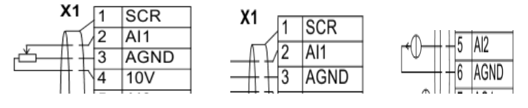

3、 模拟输入信号接线分电压型,电流型,及可变电阻信号输入,如图连接;
可变电阻信号输入
电压信号输入
电流信号输入
连接AI1AGND10V
屏蔽线接SCR
连接AI1AGND
屏蔽线接SCR
输入0-10V
连接AI2AGND
屏蔽线接SCR
输入4-20mA 0-20mA

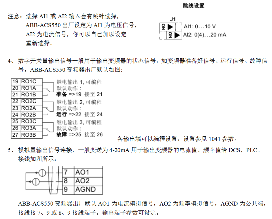

有些变频器会有跳针选择
