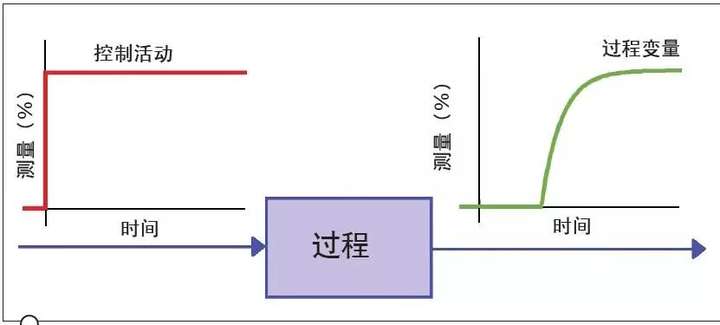

在学术术语中, "运行良好" 通常意味着过程是一阶或二阶、最小相位、线性、时间不变, 或者开环稳定或集成。实际上, 这意味着如果控制器继续推进, 这个过程就会一直朝着正确的方向发展。如果控制器加大推动力度, 则该过程就以可预测的速度更快速的移动(参见图 1)。
图 1: 在这个 "运行良好"的 过程控制示例中, 过程变量 (绿色) 在控制活动(红色) 中,或多或少的对步进过程做出响应。然后, 它以不断下降的速率提升速度,直至达到稳定状态值。在温度压力流量控制应用中, 一阶滞后过程尤其适用于 PID 控制。

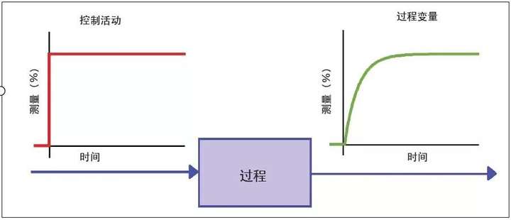

正如在图2中所描述的过程行为, 过程变量不会立即响应控制器的指令。它开始时并没有缓慢的向控制器期望的方向移动,直到控制器已经开始推动它很长时间后才开始移动。
图 2: 此过程表现的不是特别好,因为直到过了死区时间之后,过程变量 (绿色)才能在控制活动 (红色) 的作用之下发生改变。这通常发生在控制器对物料进行操作的应用中, 因为它通过执行器的移动抵达某个距离之外的传感器。这种死区时间主导过程的 PID 控制器必须具备足够的耐心或远见, 才能在最近的纠正努力到达期待值之前等待死区时间结束。
如果控制器的控制活动和过程开始响应之间的延迟或死区时间,并没有那么长时间,那么未经修改的PID控制器就可以调节过程,只是PID算法配置的动作速度要缓慢。但是, 如果死区时间特别长或应用程序需要较少等待, PID 控制器就需要额外增加智能控制。

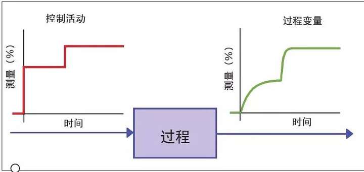

图3中描述的过程行为是更棘手的情况。在这里, 过程运行在100%工况时,过程变量对控制器的控制行为做出更大的响应。相对于从0% 到50%所需付出的努力而言, 将过程变量从50% 到 100%所需要的控制力度要低得多。
图 3: 这个非线性过程推动了 PID 算法的极限。随着过程变量 (绿色) 的增加, 它对控制活动(红色) 的敏感度增加, 反之亦然。这可能会导致控制器在一个极端的情况下反应过激,而在其它工况下并不响应。过程灵敏度随着时间的推移而不可预测的变化, 将对 PID (或任何其它控制算法) 带来更大的挑战。
一个基本的PID控制器,很难调节这个过程, 主要是因为过程运行在最大负荷或运行过于保守时,它的控制活动往往太过激进。这个问题的经典解决方案就是所谓的 "增益调度",不需要为PID 算法添加任何额外的智能算法, 但它需要多个控制器,每个控制器仅在过程变量落在一定范围内时才激活。
具体地说,在过程变量接近100%时,保守的控制器接管控制,而在过程变量接近0%时,积极的控制器将接管控制。过程变量也可以划分为两个以上的范围, 每个区域都有自己的 PID 控制器, 以适应每个范围的过程行为。
