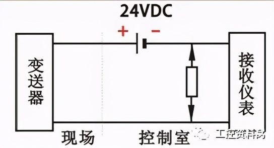

如果变送器在设计上满足了上述三个条件,就可实现两线制传输。所谓两线制即电源、负载串联在二起,有限公共点,而现场变送器与控制室仪表之间的信号联络及供电仅用两根电线,这两根电线既是电源线又是信号线。两线制还便于使用安全栅,利于安全防爆。
变送器的两线制、三线制和四线制 这次全明白
两线制变送器接线示意图
两线制变送器如图所示,其供电为24VDC,输出信号为4-20mA,负载电阻为250Ω,24V电源的负线电位最低,它就是信号公共线,对于智能变送器还可在4-20mA信号上加载HART协议的FSK键控信号。

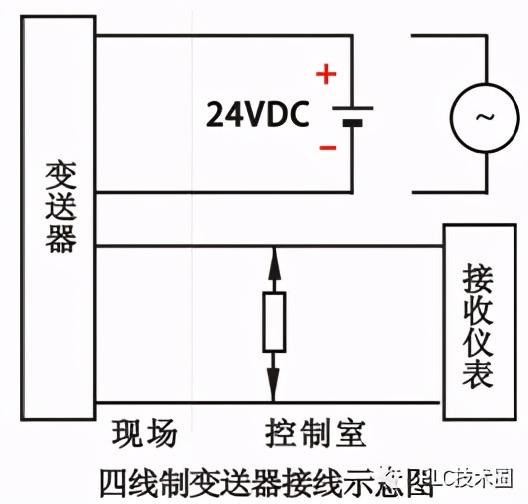

由于4-20mADC(1-5VDC)信号制的普及和应用,在控制系统应用中为了便于连接,就要求信号制的统一,为此要求一些非电动单元组合的仪表,如在线分析、机械量、电量等仪表,能采用输出为4-20mA信号制,但是由于其转换电路复杂、功耗大等原因,难以全部满足上述的三个条件,而无法做到两线制,就只能采用外接电源的方法来做输出为4-20mADC的四线制变送器了。
四线制变送器如图所示,其供电大多为220VAC,也有供电为24VDC 的。输出信号有4-20mADC,负载电阻为250Ω,或者0-10mADC,负载电阻为0-1.5kΩ;有的还有mA和mV信号,但负载电阻或输入电阻,因输出电路形式不同而数值有所不同。

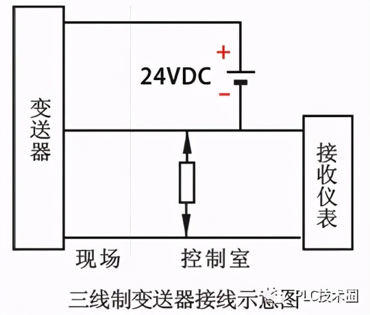

有的仪表厂为了减小变送器的体积和重量、并提高抗干扰性能、简化接线,而把变送器的供电由220VAC改为低压直流供电,如电源从24VDC电源箱取用,低压供电就为负线共用创造了条件,这样就有了三线制的变送器产品。
三线制变送器如图所示,所谓三线制就是电源正端用一根线,信号输出正端用一根线,电源负端和信号负端共用一根线。其供电大多为24VDC,输出信号有4-20mADC,负载电阻为250Ω或者0-10mADC,负载电阻为0-1.5kΩ;有的还有毫安和毫伏信号,但负载电阻或输入电阻,因输出电路形式不同而数值有所不同。
