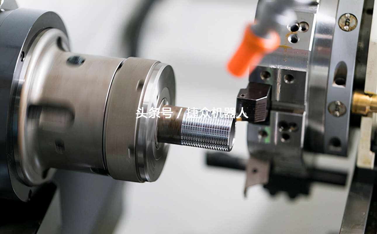

引言:数控车床的轴表示了数控车床的自由度,几轴也就是几个自由度。从理论上而言,轴数越多,则数控车床加工的自由度就越高,数控车床的功能性也就越强,但这并不是说轴数越多就越好。本文将以数控车床有几轴来进行相关内容的介绍。
  数控车床的加工工艺与传统车床基本差不多,但是数控车床只需要一次装夹,就可以实现全部车削工序的连续自动加工。数控车床使用计算机程序来指导所使用的刀具。对工件进行编程之后,数控车床会沿着多个轴移动刀具来获取所需要的准确切割,其自动化过程的能力消除了对人为错误的担忧。
  在数控车床上,轴的数量表明了它可以完成的不同工作,依据多个轴可以获取被加工工件的切割细节,而数控车床的类型也决定了轴的数量。那么,数控车床一般有几个轴呢?以及它的各个轴该怎么区分呢?
