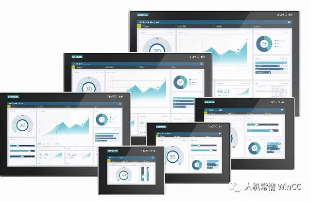

  • 基于Unified精智面板的设备级应用
Unified 精智面板(1600万色)
订货号
硬件产品描述
6AV21283GB060AX0
MTP700, 多点触控7寸宽屏
6AV21283KB060AX0
MTP1000, 多点触控10寸宽屏
6AV21283MB060AX0
MTP1200, 多点触控12寸宽屏
6AV21283QB060AX0
MTP1500, 多点触控15寸宽屏
6AV21283UB060AX0
MTP1900, 多点触控19寸宽屏
6AV21283XB060AX0
MTP2200, 多点触控22寸宽屏
6AV68810AP400AA0
附件:32G SD卡,用作系统卡

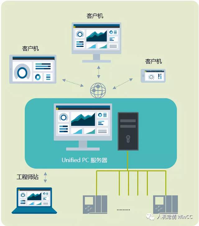

  • 基于PC的SCADA级应用
WinCC Unified PC V17典型架构
对于上图的典型架构,所需软件及授权如下
1 工程师站:
用于WinCC Unified PC项目开发。根据实际情况,可按下表选择所需授权
订货号
WinCC Unified PC开发版授权
6AV21532FB017AA5
Unified PC 开发版 (1万个变量)
6AV21532GB017AA5
Unified PC 开发版 (10万个变量)
6AV21530XB017AA5
Unified PC 开发版 (60万个变量)
注:如果已有下表中的V17授权, 也可用于Unified PC V17项目的开发,无需再另购上表授权
ES开发版软件型号
授权功能描述
WinCC专业版 max
可开发Uified PC项目(10万个变量)
WinCC专业版4k个变量
可开发Uified PC项目(1万个变量)
WinCC专业版512个变量
WinCC高级版
2 客户机:
只需有支持HTML5的浏览器,无需在客户机侧安装授权(客户端授权安装在服务器侧PC)
3 WinCC Unified PC 服务器:
项目运行所需的通信、报警、归档等功能,所需授权如下
3.1 运行版授权:根据实际通信变量数选择
订货号
WinCC Unified运行版(亚洲版)
6AV21543DB017BA0
PC 运行系统 (150个变量)
