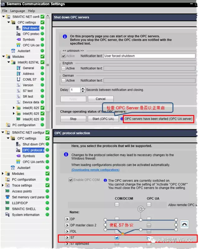

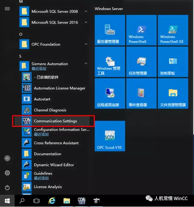

  • 单击“开始”按钮,点击 “Siemens Automation-〉SIMATIC-〉Communication Settings。
  • 在shut down OPC Server下,启动OPC Server。在OPC protocol selection下使能S7协议

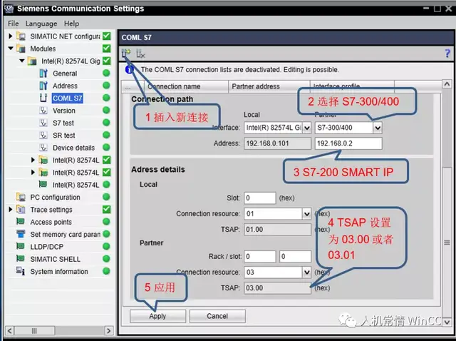

  •  Modules目录下,选择通讯网卡
  • 单击COML S7,新建S7连接,设定如下:通讯伙伴为”S7-300/400” (你没看错,就是选这个)IP地址192.168.0.2(S7-200 SMART的IP地址)TSAP设置为03.00或03.01

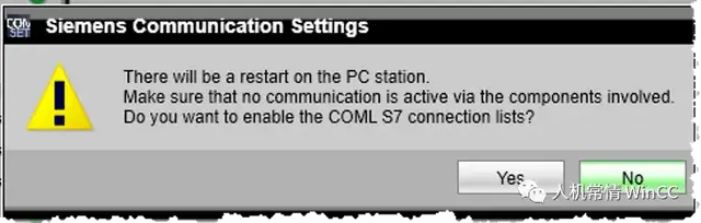

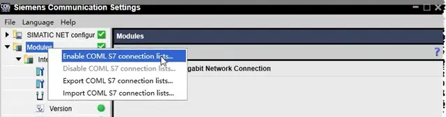

  • 右键Module启用Enable COML S7 Connectionlists
  • 在弹出的对话框“是否使能COML S7”, 选择“Yes”

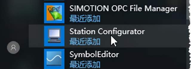

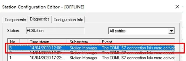

  • 在“开始”菜单中 ,搜索并打开STATION CONFIGURATOR。在Station ConfigurationEditor中,选择Diagnostics”选项,在该诊断区可以查看COML S7连接是否已经激活。

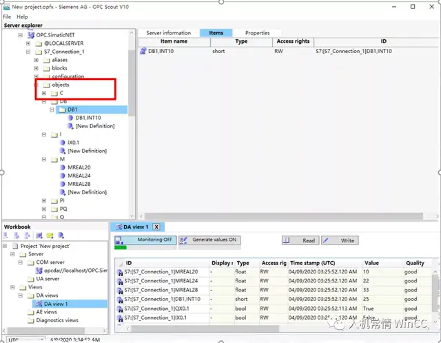

  • 从 “开始”菜单中,搜索并打开 SIMATIC NET 中集成的 OPC Scout.在COM Server> Local COMserver>OPC.SIMEATIC NET> S7_CONNECTION_1>objects路径下建立变量:MD20/ MD24/ MD28/ VB10/ Q0.1/ I 0.1Scout 也是OPC 客户端,可测试与CPU的通信连接
  • 若通信质量为“good”,说明通信正常。

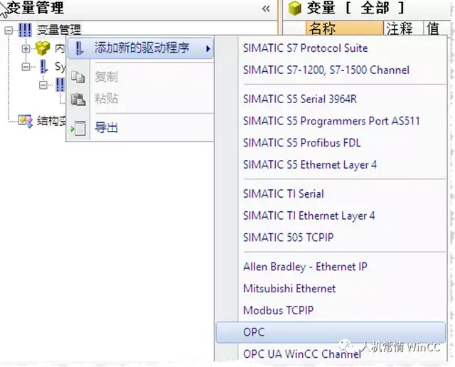

  • 在WinCC Configuration Studio中,右击“变量管理”,选择“添加新的驱动程序”,添加OPC

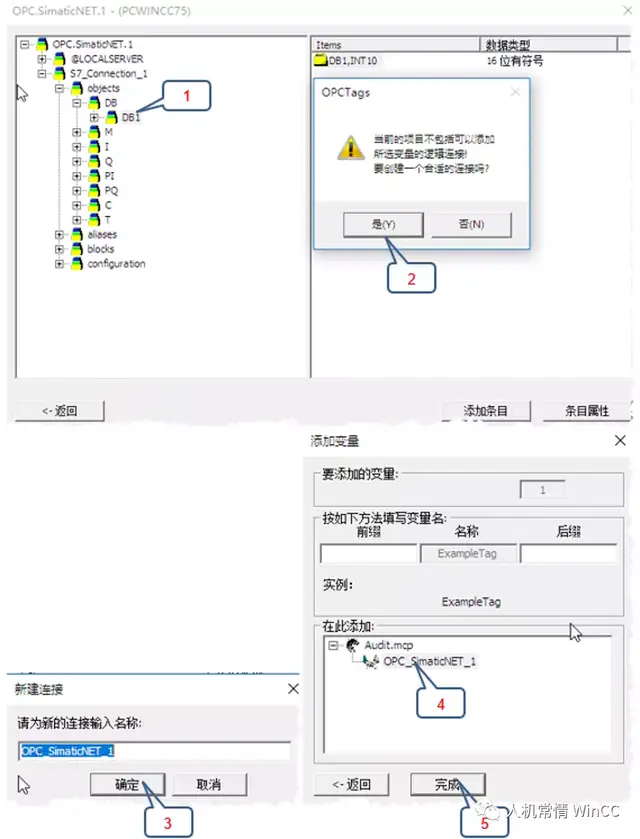

  • 在弹出“OPC 条目管理器”窗口中,选择“OPC.SimaticNET.1”,点击“浏览服务器”
  • 在“过滤标准”窗口中选择“下一步” 进行搜索。
  • 在变量列表中选择所需要的变量,点“添加条目”按钮添加所需变量,此时会自动要求你建立一个新连接,并将变量添加到这个连接中, 按此步骤添加所有需要的变量。

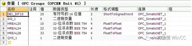

  • 成功添加完变量后,WinCC 中变量管理中将显示已经添加的 OPC 连接和变量
  • 激活WinCC 项目,在变量管理中查看变量的值
