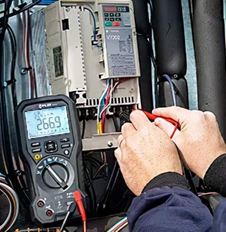

变频器维修所进行的冷态测试,顾名思义就是在不通电的状态下测量其主回路是否正常,主要就是检查主回路的整流模块、缓冲电阻直流电抗器,滤波电容,逆变模块的是否损坏,具体操作有如下步骤:
1、整流电路的检测:找到变频器直流母线的+、-端子,将数字万用表打到二极管测试档,黑表笔接到﹢端,红表笔依次打到R、S、T,此时万用表显示应该为一般二极管导通压降,一般在0.3~0.5V之间,大机稍低一点,三相显示值正常应该相差无几,即三相应该平衡。
若其中一相或几相偏小则说明该相整流桥短路损坏,偏大则说明该相已经击穿开路;然后将红表笔接﹣端,黑表笔依次打到R、S、T三相,以相同的依据判断其好坏。如果上桥三相开路,下桥三相管压降对称,可判断缓冲电阻或直流电抗器可能烧坏。
2、逆变模块电路的检测:同样是将数字万用表打到二极管测试档,将红表笔接-端,黑表笔依次接U、V、W,正常的话万用表显示值一般应在0.3~0.6V之间,大机稍低,且三相应该平衡。
变频器维修中通过上述冷态测试发现,如果显示值偏小则说明该相模块内部已经短路损坏,偏大说明已经击穿开路;然后将黑表笔接+端,红表笔依次接U、V、W,依照前面介绍的相同的方法判断其好坏。
