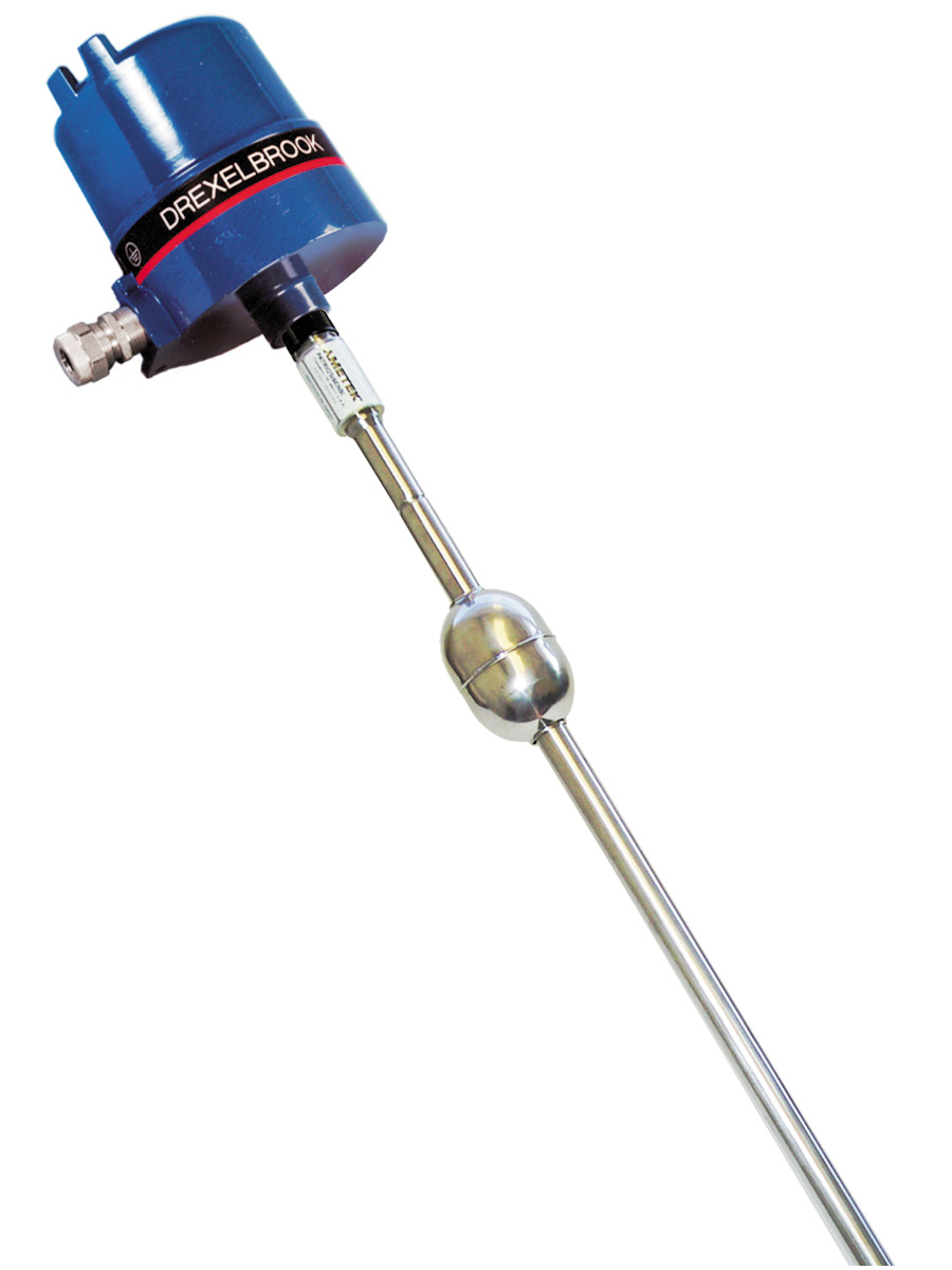

1 浮球液位开关
浮球液位开关结构主要基于浮力和静磁场原理设计生产的。带有磁体的浮球(简称浮球)在被测介质中的位置受浮力作用影响:液位的变化导致磁性浮子位置的变化。浮球中的磁体和传感器(磁簧开关)作用,产生开关信号。

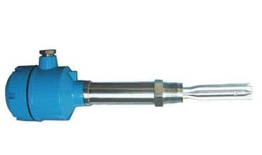

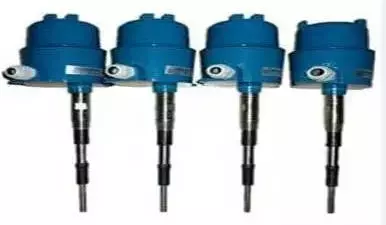

2音叉液位开关
音叉液位开关的工作原理是通过安装在基座上的一对压电晶体使音叉在一定共振频率下振动。当音叉液位开关的音叉与被测介质相接触时,音叉的频率和振幅将改变,音叉液位开关的这些变化由智能电路来进行检测,处理并将之转换为一个开关信号,达到液位报警或控制的目的。为了让音叉伸到罐内,通常使用法兰或者带螺纹的工艺接头将音叉开关安装到罐体的侧面或者顶部。

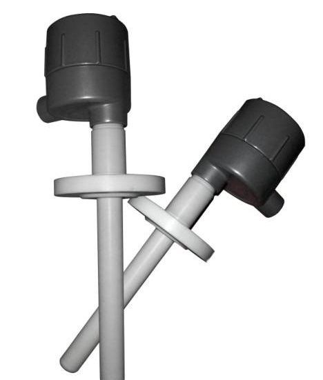

3电容式液位开关
电容式液位开关的测量原理是:固体物料的物位高低变化导致探头被覆盖区域大小发生变化,从而导致电容值发生变化。探头与罐壁(导电材料制成)构成一个电容。探头处于空气中时,测量到的是一个小数值的初始电容值。当罐体中有物料注入时,电容值将随探头被物料所覆盖区域面积的增加而相应地增大,开关状态发生变化。

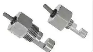

二 各类液位开关优缺点
浮球液位开关
图解各种液位开关工作原理,优缺点及故障处理方法!
优点:浮球开关不含导致故障发生和波纹管、弹簧、密封等部件。而是采用直浮子驱动开关内部磁铁,浮球开关的简捷的杠杆使开关瞬间动作。浮子悬臂角限位设计,防止浮子垂直。浮球液位开关是一种结构简单、使用方便、安全可靠的液位控制器。它比一般机械开关速度快、工作寿命长;与电子开关相比,它又有抗负载冲击能力强的特点,一只产品可以实现多点控制。易于维护。广泛使用于造船、造纸、印刷、发电机设备、石油化工、食品工业、水处理、电工、染料工业、油压机械等方面。
缺点:浮球开关是简单的被动器件,并且不具有自检查功能,因此建议对其进行定期检查与维护。浮球或浮筒物位计是活动部件,因此用在更浓或黏稠液体中时会被弄脏。测量精度较差,黏度<0.8mpa*s时不能工作。对容器内压力、密度、介电常数有要求、安装需停产、清罐、开孔、动火。
技术指标:最大电缆长度:30m工作温度:标准型:0~80℃中温型:0~120℃环境温度:-40~70℃工作压力:常压介质密度:≥0.6g/cm触点容量:220VAC10A电气接口:M20*1.5防护等级:IP65过程连接:HG20592~20635-97DN100以上,其他法兰标准(如GB、JB/T、HGJ、ANSI、DIN等)接液材质:不锈钢。
音叉液位开关
优点:振动音叉开关能真正地免受流量、气泡、湍流、泡沫、振动、固体含量、沾敷、液体特性以及产品变化的影响。并且不需要校准,只需要经历最短的安装过程便能完成安装。无活动零件或缝隙真正实现免维护。强大的自检查与诊断功能保证了高低物位测量的高可靠性,某些型号的物位计甚至可以在出现故障之前,绘出性能曲线和发送故障趋势信号。
缺点:音叉开关不适合用于非常粘的介质。导致叉子被连接在一起的叉间物料堆积,将干扰物位检测。
技术指标:电源:DC12V~24V,AC220功率消耗:1W3、振动频率:200Hz4、输出:NPN型、晶体管输出、最大30V、100mA(过压和过流有可能烧坏)材质:316不锈钢防护:IP68最大压力:1MPa密度:液体≥0.8克/立方厘米粉料≥0.2克/立方厘米液体粘度:最高1000㎡/s检测时间:输出动作(停振)0.5秒输出关闭(起振)3秒工作温度:‐10℃~+85℃
电容式液位开关
优点:防挂料,耐腐蚀。可适用各种环境,如塑料水泥等非金属罐体,耐酸耐碱。
缺点:校准困难,精度较差,介电常数需>2,对容器内压力、密度、介电常数有要求、安装需停产、清罐、开孔、动火。

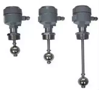

1、浮球液位开关
常见故障及处理方法:
浮球不动作:
①液体比重小于浮球比重
②浮球漏水
③异物卡住浮球
处理方法:
①重新确认浮球比重
②公司联系更换浮球
③清除异物
浮球动作,但无信号输出:
①浮球位置偏移
②磁簧开关损坏
处理方法:
①调整浮球位置
