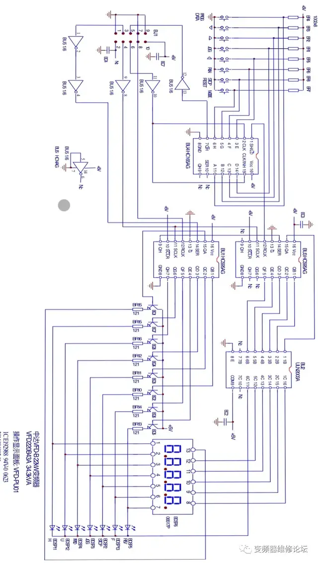

一、六线端被动型
为国内多种机型采用,以VDF-B机型为代表,简述其原理。

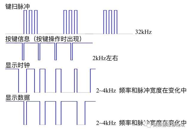

看看四路脉冲长啥样:
其实,我们所做的,是只管这四路信号的有无,而不管具体内容(也是无法管的)。如键扫脉冲、显示时钟、显示数据,3路信号只要有了一路,说明MCU已经正常工作,这3路信号是主板MCU正常工作的重要标志之一。通常,对于MCU是否已经正常工作,感到不易把握,而此三路信号,恰恰可以非常明确地给出答案。
信号的有无,在+5V供电系统框架下,如用直流电压挡测量,则非5V、非0V为信号状态,否则为异常状态;如“按键信息”信号,当此脉冲信号的占空比极大或极小时,所测电压值接近5V或0V,即较难得出明确的判断。测量串行脉冲信号时,因而建议采用示波器进行“一步到位”的测量判断,合格信号不管其频率和占空比如何变化,首先必须是矩形波,最高电压幅度应接近5V,最低幅度应接近0V。对于非矩形波的杂波信号,可视之为无效信号(无信号)。
采用5位数码显示器,BU2提供位驱动信号;BQ1~BQ8,提供段驱动信号。位、段驱动信号BU3、BU1(我称之为数据转换器),进1出8,为串入并出式数据转换电路,为显示器数据解码所专用。
按键信号处理由BU4(我称之为数据转换器)来完成,进8出1,为并入串出式数据转换器。
此外,尚有BU5反相器电路,传输来自主板MCU的显示数据和去往MCU主板的按键信息。
