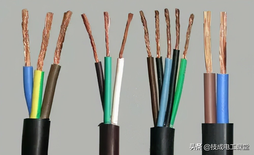

摘要: 01工作温度30℃,长期连续90%负载下的载流量如下:1.5平方毫米――13A2.5平方毫米――26A4平方毫米――32A6平方毫米――47A16平方毫米――92A25平方毫米――120A35平方毫米――150A02电流换算功率:1A=220W,10A= ...
01
1.5平方毫米――13A
2.5平方毫米――26A
4平方毫米――32A
6平方毫米――47A
16平方毫米――92A
25平方毫米――120A
35平方毫米――150A
