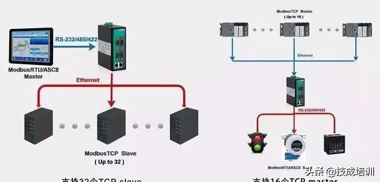

【三】/ Modbus 通信协议

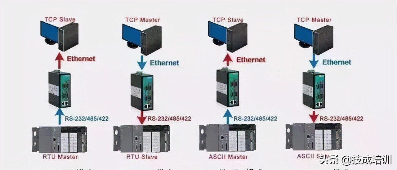

Modbus协议是应用于电子控制器上的一种通用语言。通过此协议,控制器相互之间、控制器经由网络(例如以太网)和设备之间可以通信。它已经成为一通用工业标准。有了它,不同厂商生产的控制设备可以连成工业网络,进行集中监控。
RS485与Modbus通信协议汇总
此协议定义了一个控制器能认识使用的消息结构,描述了一控制器请求访问其它设备的过程,如何回应来自其它设备的请求,以及怎样侦测错误并记录。它制定了消息域格局和内容的公共格式。

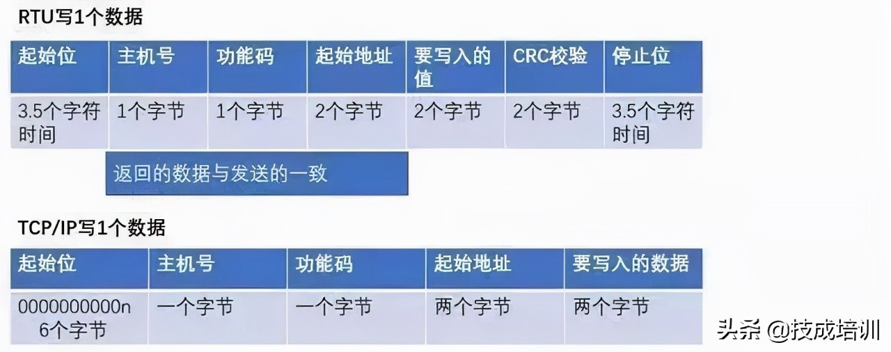

(1)单个写入:
RS485与Modbus通信协议汇总

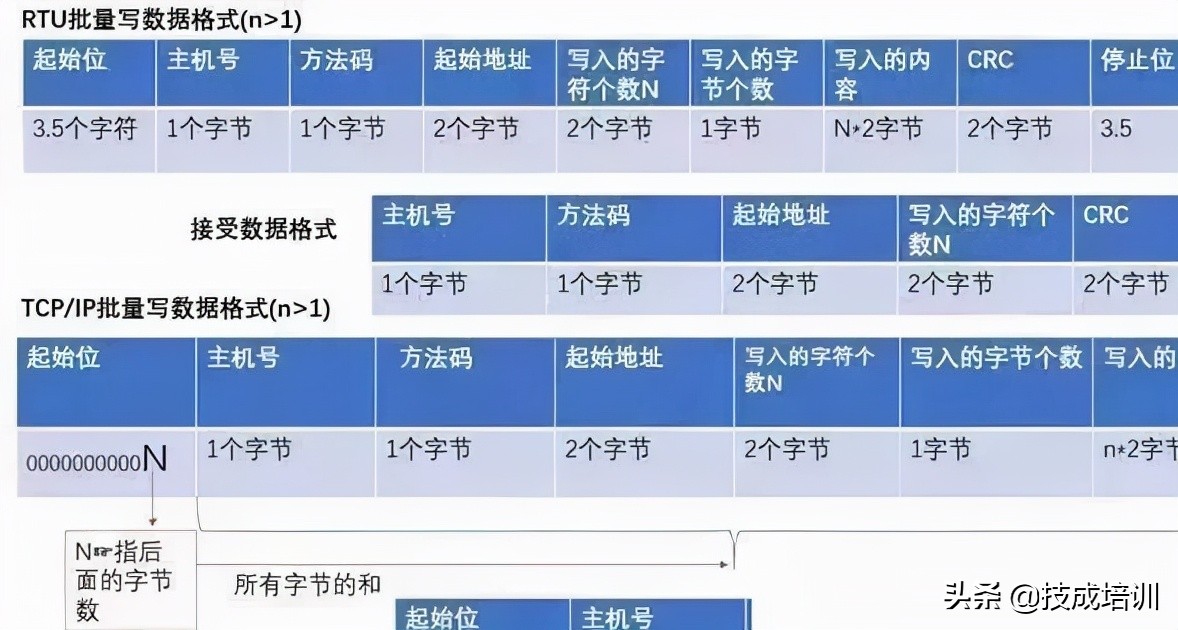

(2)多个写入:
RS485与Modbus通信协议汇总

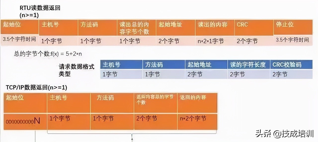

(3)读取:
RS485与Modbus通信协议汇总

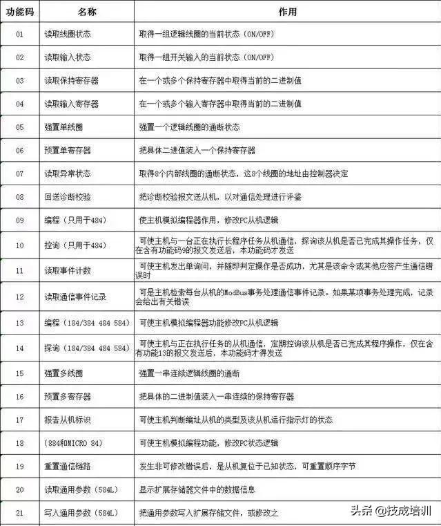

4、Modbus 功能码简述
功能码可以分为位操作和字节操作,位操作的最小单位是Bit,字节操作的最小单位为2个字节(Byte)。
(1)位操作指令:读线圈状态01H、读离散输入状态02H、写单个线圈05H、写多个线圈0FH.
(2)字节操作指令:读保存寄存器03H、读输入寄存器04H、写单个保存寄存器06H、写多个保存寄存器10H.

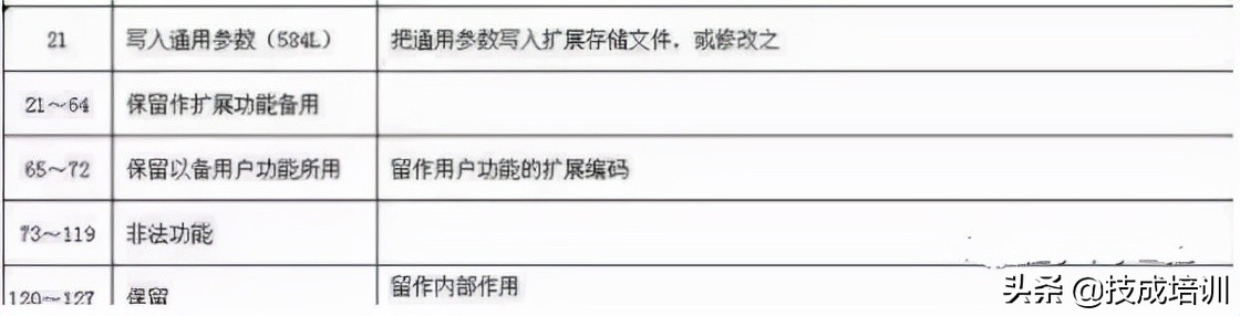

5、Modbus功能码
RS485与Modbus通信协议汇总
RS485与Modbus通信协议汇总
