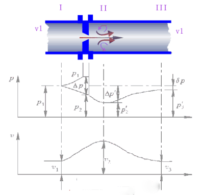

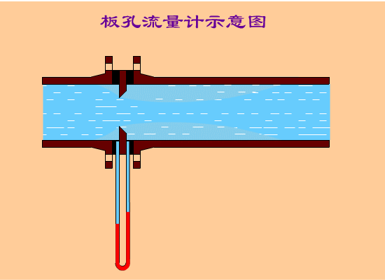

1. 孔板流量计
动态图详解流量计,再也不会分不清它们的区别了
孔板流量计
1、优点
(1)标准节流件是全世界通用的,并得到了国际标准组织的认可,无需实流校准,即可投用,在流量计中亦是唯一的。
(2)结构易于复制,简单、牢固、性能稳定可靠、价格低廉;
(3)应用范围广,包括全部单相流体(液、气、蒸汽)、部分混相流,一般生产过程的管径、工作状态(温度压力)皆有产品。
(4)检测件和差压显示仪表可分开不同厂家生产,便与专业化规模生产;
2、缺点
(1)测量的重复性、精确度在流量计中属于中等水平,由于众多因素的影响错综复杂,精确度难于提高。
(2)范围度窄,由于流量系数与雷诺数有关,一般范围度仅3∶1 ~ 4∶1。
(3)有较长的直管段长度要求,一般难于满足。尤其对较大管径,问题更加突出;
(4)压力损失大;
通常为维持一台孔板流量计正常运行,水泵需要附加动力克服孔板的压力损失。该附加耗电量可直接由压力损失和流量计算确定。一年约需多耗电数万度,折合人民币数万元。下表中列出了孔板在正常压力损失情况下的能耗计算结果。其中运行天数按三百五十天计算,电价按0.35元/度计算。由表中计算电耗数据可见,孔板的附加运行费用是极高的,而采用弯管流量计该运行费用为零!
(5)孔板以内孔锐角线来保证精度,因此对腐蚀、磨损、结垢、脏污敏感,长期使用精度难以保证,需每年拆下强检一次。
(6)采用法兰连接,易产生跑、冒、滴、漏问题,大大增加了维护工作量。

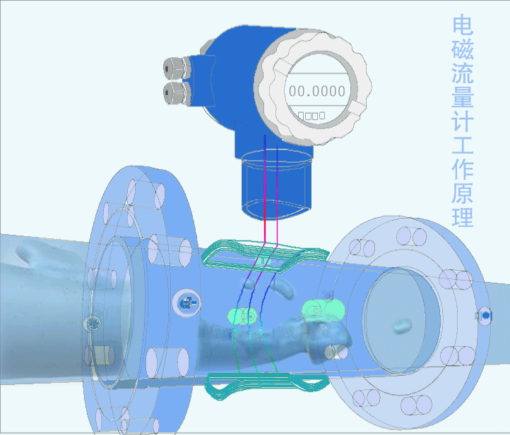

2. 电磁流量计
电磁流量计
1、优点
(1)电磁流量计可用来测量工业导电液体或浆液。
(2)无压力损失。
(3)测量范围大,电磁流量变送器的口径从2.5mm到2.6m。
(4)电磁流量计测量被测流体工作状态下的体积流量,测量原理中不涉及流体的温度、压力、密度和粘度的影响。
2、缺点
(1)电磁流量计的应用有一定局限性,它只能测量导电介质的液体流量,不能测量非导电介质的流量,例如气体和水处理较好的供热用水。另外在高温条件下其衬里需考虑。
(2)电磁流量计是通过测量导电液体的速度确定工作状态下的体积流量。按照计量要求,对于液态介质,应测量质量流量,测量介质流量应涉及到流体的密度,不同流体介质具有不同的密度,而且随温度变化。如果电磁流量计转换器不考虑流体密度,仅给出常温状态下的体积流量是不合适的。
(3)电磁流量计的安装与调试比其它流量计复杂,且要求更严格。变送器和转换器必须配套使用,两者之间不能用两种不同型号的仪表配用。在安装变送器时,从安装地点的选择到具体的安装调试,必须严格按照产品说明书要求进行。安装地点不能有振动,不能有强磁场。在安装时必须使变送器和管道有良好的接触及良好的接地。变送器的电位与被测流体等电位。在使用时,必须排尽测量管中存留的气体,否则会造成较大的测量误差。
(4)电磁流量计用来测量带有污垢的粘性液体时,粘性物或沉淀物附着在测量管内壁或电极上,使变送器输出电势变化,带来测量误差,电极上污垢物达到一定厚度,可能导致仪表无法测量。
(5)供水管道结垢或磨损改变内径尺寸,将影响原定的流量值,造成测量误差。如100mm口径仪表内径变化1mm会带来约2%附加误差。
(6)变送器的测量信号为很小的毫伏级电势信号,除流量信号外,还夹杂一些与流量无关的信号,如同相电压、正交电压及共模电压等。为了准确测量流量,必须消除各种干扰信号,有效放大流量信号。应该提高流量转换器的性能,最好采用微处理机型的转换器,用它来控制励磁电压,按被测流体性质选择励磁方式和频率,可以排除同相干扰和正交干扰。但改进的仪表结构复杂,成本较高。
(7)价格较高

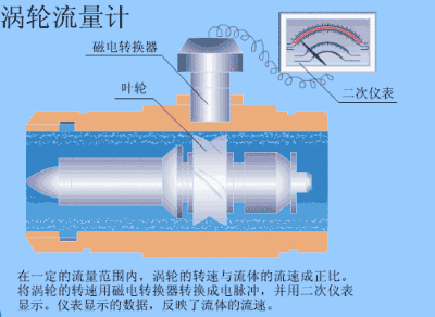

3. 涡轮流量计
  • 结构简单而牢固,无可动部件,可靠性高,长期运行十分可靠。
  • 安装简单,维护十分方便。
  • 检测传感器不直接接触被测介质,性能稳定,寿命长。
  • 输出是与流量成正比的脉冲信号,无零点漂移,精度高。
  • 测量范围宽,量程比可达1:10。
  • 压力损失较小,运行费用低,更具节能意义。

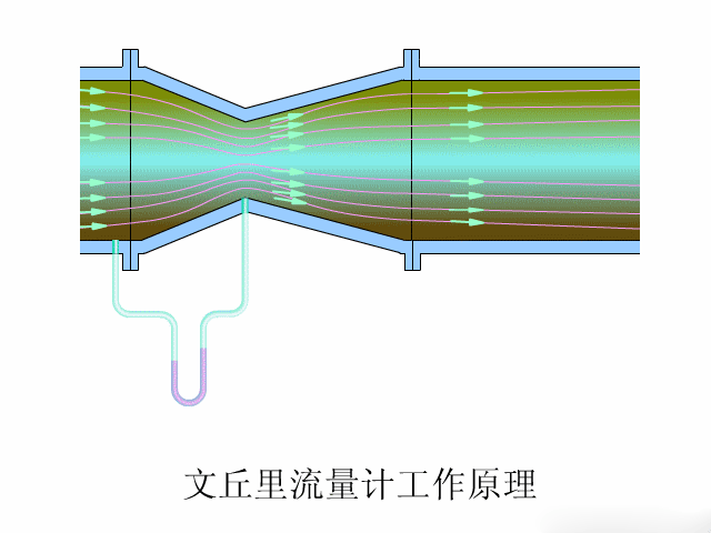

  • 4. 文丘里流量计
    文丘里管流量计的原理则是当风吹过阻挡物时,在阻挡物的背风面上方端口附近气压相对较低,从而产生吸附作用并导致空气的流动。文氏管的原理其实很简单,它就是把气流由粗变细,以加快气体流速,使气体在文氏管出口的后侧形成一个“真空”区。当这个真空区靠近工件时会对工件产生一定的吸附作用。
    压缩空气从文丘里管的入口A进入,少部分通过截面很小的喷管B排出。随之截面逐渐减小,压缩空气的压强增大,流速也随之变大。`这时就在D吸附腔的进口内产生一个真空度,致使周围空气被吸入文氏管内,随着压缩空气一起流进扩散腔内增加气体的流速,之后通过消音装置减少气流震荡。

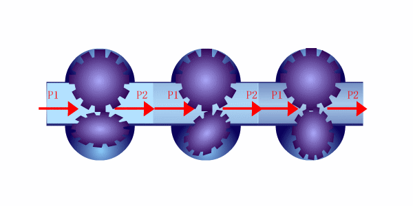

    5. 容积式流量计

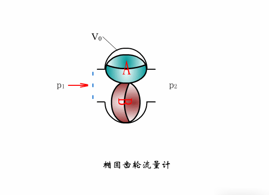

    椭圆齿轮流量计型腔内有一对互相啮合的椭圆齿轮作为转子, 两个齿轮与外壳体之间构成标准容积空间, 此空间体积被称之为标准容积, 记为νa。在进液口与出液口之间流体的压差作用下, 两转子转动, 标准容积空间内流体被循环排出。两齿轮运转一周, 共有四个标准容积空间流体被排出
    6. 椭圆齿轮流量计

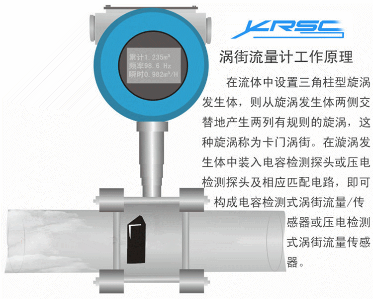

    9. 涡街流量计
    涡街流量计
    1、优点
    (1) 涡街流量计无可动部件,测量元件结构简单,性能可靠,使用寿命长。
    (2) 涡街流量计测量范围宽。量程比一般能达到1:10。
    (3) 涡街流量计的体积流量不受被测流体的温度、压力、密度或粘度等热工参数的影响。一般不需单独标定。它可以测量液体、气体或蒸汽的流量。
    (4) 它造成的压力损失小。
    (5) 准确度较高,重复性为0.5%,且维护量小。
    2、缺点
    (1) 涡街流量计工作状态下的体积流量不受被测流体温度、压力、密度等热工参数的影响,但液体或蒸汽的最终测量结果应是质量流量,对于气体,最终测量结果应是标准体积流量。质量流量或标准体积流量都必须通过流体密度进行换算,必须考虑流体工况变化引起的流体密度变化。
    (2) 造成流量测量误差的因素主要有:管道流速不均造成的测量误差;不能准确确定流体工况变化时的介质密度;将湿饱和蒸汽假设成干饱和蒸汽进行测量。这些误差如果不加以限制或消除,涡街流量计的总测量误差会很大。
    (3) 抗振性能差。外来振动会使涡街流量计产生测量误差,甚至不能正常工作。通道流体高流速冲击会使涡街发生体的悬臂产生附加振动,使测量精度降低。大管径影
    响更为明显。
    (4) 对测量脏污介质适应性差。涡街流量计的发生体极易被介质脏污或被污物缠绕,改变几何体尺寸,对测量精度造成极大影响。
    (5) 直管段要求高。专家指出,涡街流量计直管段一定要保证前40D后20D,才能满足测量要求。
    (6) 耐温性能差。涡街流量计一般只能测量300℃以下介质的流体流量。

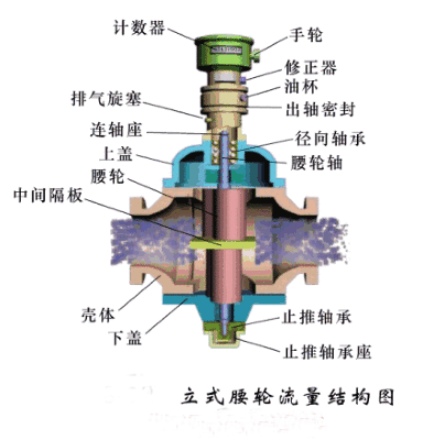

    10. 腰轮流量计

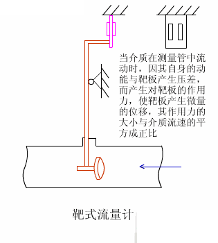

    12. 靶式流量计

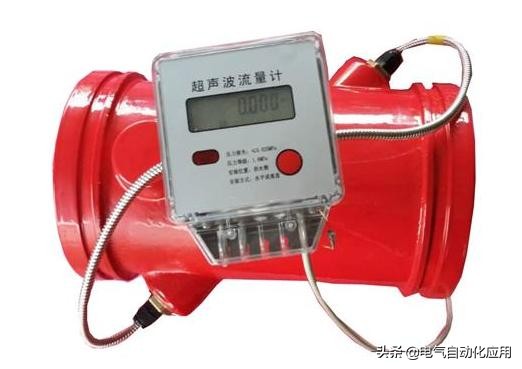

    13. 超声波流量计
    超声波流量计
    1、优点
    (1) 超声波流量计是一种非接触式测量仪表,可用来测量不易接触、不易观察的流体流量和大管径流量。它不会改变流体的流动状态,不会产生压力损失,且便于安装。
    (2) 可以测量强腐蚀性介质和非导电介质的流量。
    (3) 超声波流量计
    的测量范围大,管径范围从20mm~5m.
    (4) 超声波流量计可以测量各种液体和污水流量。
    (5) 超声波流量计测量的体积流量不受被测流体的温度、压力、粘度及密度等热物性参数的影响。可以做成固定式和便携式两种形式。
    2、缺点
    (1) 超声波流量计的温度测量范围不高,一般只能测量温度低于200℃的流体。
    (2) 抗干扰能力差。易受气泡、结垢、泵及其它声源混入的超声杂音干扰、影响测量精度。
    (3) 直管段要求严格,为前20D,后5D。否则离散性差,测量精度低。
    (4) 安装的不确定性,会给流量测量带来较大误差。
    (5) 测量管道因结垢,会严重影响测量准确度,带来显著的测量误差,甚至在严重时仪表无流量显示。
    (6) 可靠性、精度等级不高(一般为1.5~2.5级左右),重复性差。
    (7) 使用寿命短(一般精度只能保证一年)。
    (8) 超声波流量计是通过测量流体速度来确定体积流量,对液体应该测量它的质量流量,仪表测量质量流量是通过体积流量乘以人为设定的密度后得到的,当流体温度变化时,流体密度是变化的,人为设定密度值,不能保证质量流量的准确度。只能在测量流体速度的同时,又测量了流体密度,才能通过运算,得到真实质量流量值。
    (9) 价格较高。

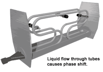

    15. 科里奥利质量流量计
