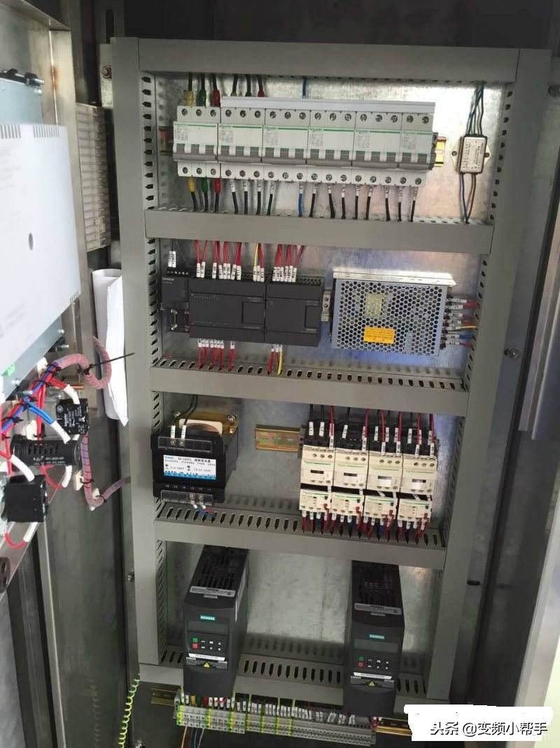

西门子MM430变频器实现PID恒压供水,案例以动力站水泵变频控制进行分解:
注意设定参数 PID控制 P2200---P2293

二、恒压供水接线:
MM430接线
压力反馈使用2线制仪表的接线
