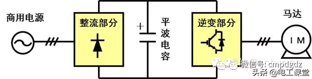

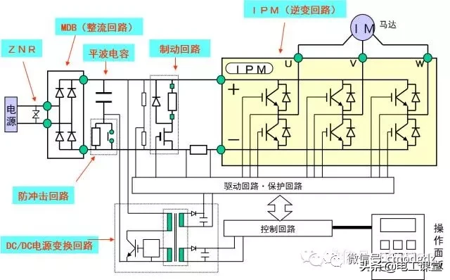

变频器的基本构成

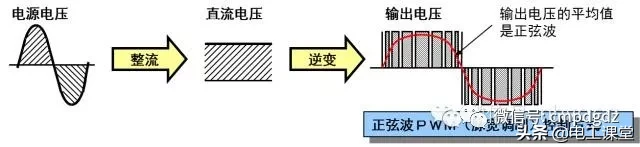

变频器的电压波形变化
变频器基本构成图

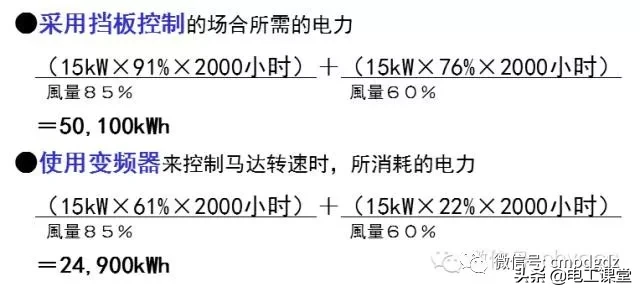

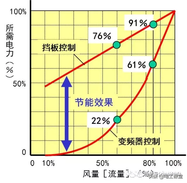

●风机、泵等需要控制流量(风量)的场合,采用变频器控制或挡板控制,其消耗的电力和流量(风量)的关系如下图。
●流量(风量)小的场合,变频器的节电的效果特别明显。
例:宾馆等场所中央空调系统的运行流量:85%:2000小时、60%:2000小时。合計4000小时/年、马达:15kW×1台。
一年间所节省的能源:50,100kWh-24,900kWh=25,200kWh/年。

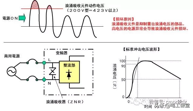

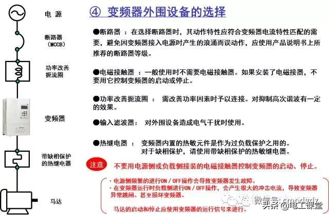

故障:电源投入时异常的电压波形会导致变频器内部的浪涌吸收元件(ZNR)损坏!

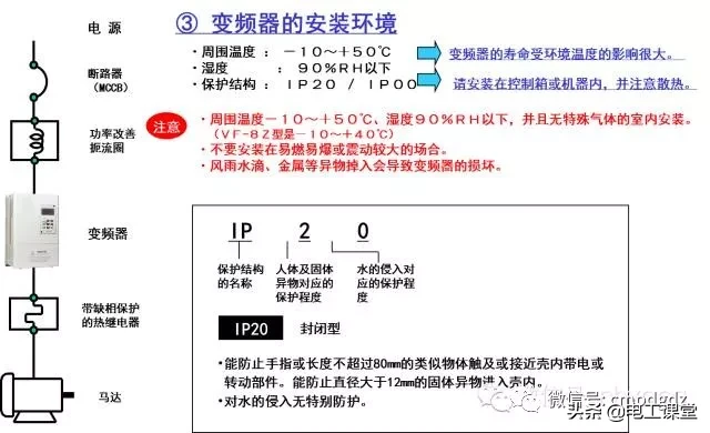

变频器的安装方法
安全注意事项:
为防止受伤、事故,请务必遵守以下事项。
・使用前请仔细阅读“产品介绍”、“使用手册”,以便正确使用。
・确认在开始使用之前,您对此装置及其安全信息和所有注意事项都已知晓。
【注意】
施工前请再一次确认产品使用说明书上有关“安全注意”方面的事项。

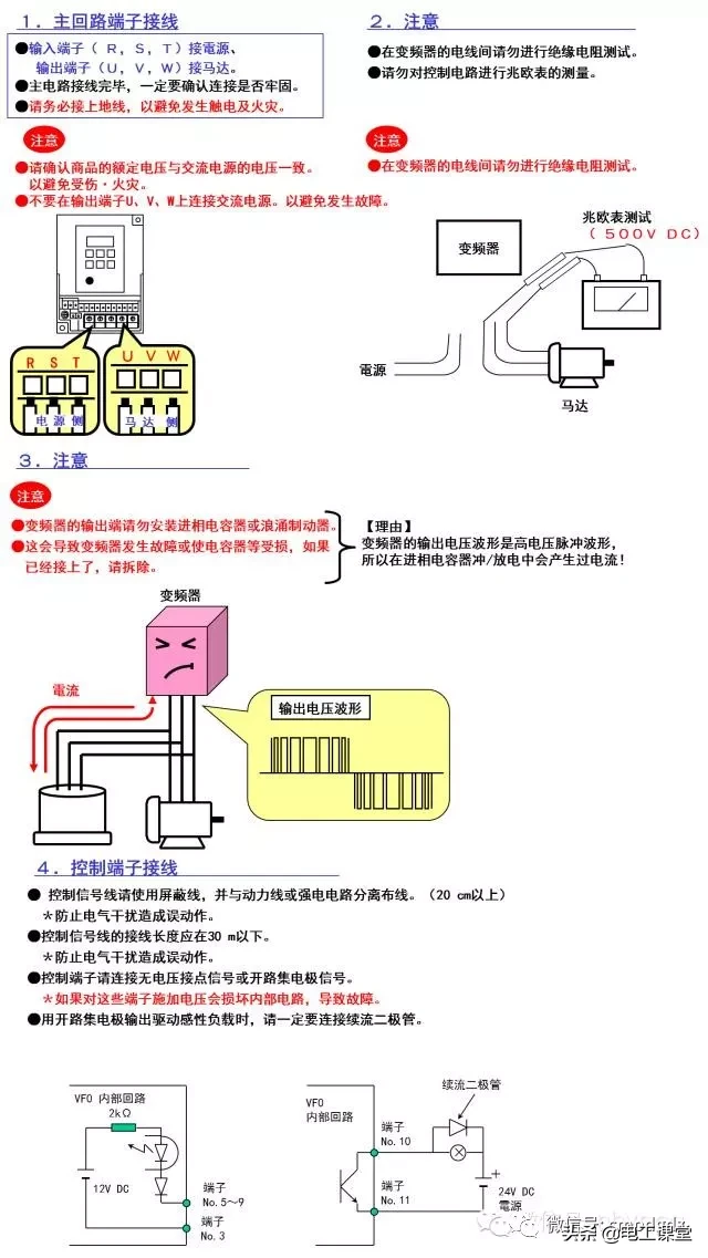

【安装时的注意要点】
【接线时的注意要点】

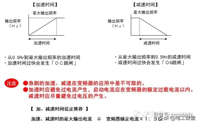

加速、减速时间的设定:
★ 第一加速时间、第一减速时间

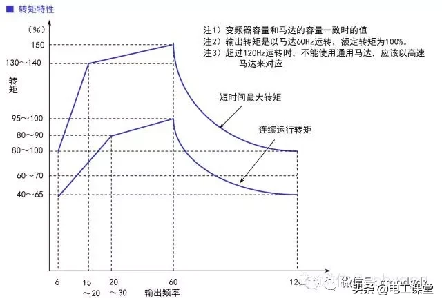

马达的转矩特性
【容许连续运行的转矩】
采用变频器驱动通用异步电动机的时候,由于输出含有高频波成分,电机的温升要有所增大,特别是低速时,电机的冷却效果变差,故不可长时间低速运行。通用异步电动机在低速运行时,输出力矩变低,需降低负载使用。
【短时间最大转矩】
该变频器的额定过负荷电流(150% 1分钟)范围内,能输出的最大力矩值。

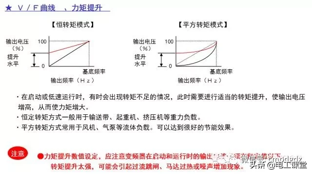

选择V/F控制的时候,根据力矩提升的设定,力矩特性不同。
启动转矩】
与使用商用电源直接驱动通用电机的始动力矩不同。
用变频器驱动的时候,请把电机的始动电流、加速时的电流控制在变频器的过负荷额定电流以下。(推荐:额定电流×1.3以下)。

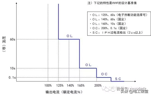

【电流保护机能(SC、OC、OL)】
【有关变频器保护功能的注意事项】
变频器内装有失速防止、限定电流、过电流保护等许多保护功能。这些保护功能是用于在突发的异常情况下保护变频器的,而不是通常使用的控制功能。
因此,在通常使用状态下,请尽量避免让这些功能处于工作状态中。
在用于某些用途时,可能会缩短变频器的寿命或损坏变频器。
变频器在实际应用时,必须用测量仪器检测输出电流等,确认异常跳闸存储器内容,并确认使用说明中记载的所有注意事项及商品规格绝无问题。

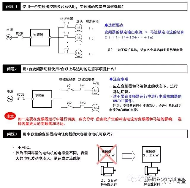

INV的选型计算

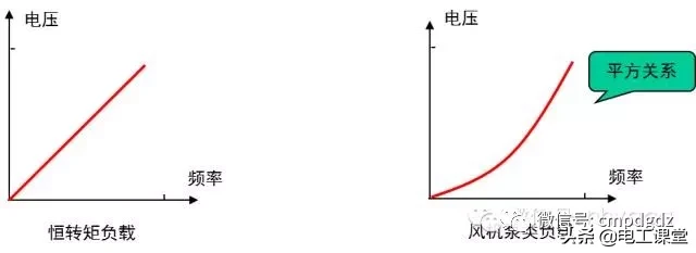

【负载类型的选择】
恒转矩负载:
负载转矩TL与转速n无关,任何转速下TL总保持恒定或基本恒定。
例如,传送带、搅拌机,挤压机等摩擦类负载以及吊车、提升机等位能负载都属于恒转矩负载。
变频器拖动恒转矩性质的负载时,低速下的转矩要足够大,并且有足够的过载能力。如果需要在低速下稳速运行,应该考虑标准异步电动机的散热能力,避免电动机的温升过高。
恒功率负载:
机床主轴和轧机、造纸机、塑料薄膜生产线中的卷取机、开卷机等要求的转矩,大体与转速成反比,这就是所谓的恒功率负载。
负载的恒功率性质应该是就一定的速度变化范围而言的。当速度很低时,受机械强度的限制,TL不可能无限增大,在低速下转变为恒转矩性质。
负载的恒功率区和恒转矩区对传动方案的选择有很大的影响。电动机在恒磁通调速时,最大容许输出转矩不变,属于恒转矩调速;而在弱磁调速时,最大容许输出转矩与速度成反比,属于恒功率调速。
如果电动机的恒转矩和恒功率调速的范围与负载的恒转矩和恒功率范围相一致时,即所谓"匹配"的情况下,电动机的容量和变频器的容量均最小。

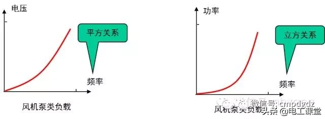

风机、泵类负载:
在各种风机、水泵、油泵中,随叶轮的转动,空气或液体在一定的速度范围内所产生的阻力大致与速度n的2次方成正比。随着转速的减小,转矩按转速的2次方减小。这种负载所需的功率与速度的3次方成正比。
当所需风量、流量减小时,利用变频器通过调速的方式来调节风量、流量,可以大幅度地节约电能。
由于高速时所需功率随转速增长过快,与速度的三次方成正比,所以通常不应使风机、泵类负载超工频运行。

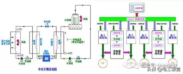

中央空调系统变频改造
根据中央空调系统的配置情况对冷却水系统、冷冻水系统及冷却塔风机系统进行变频改造。
采用变频器配合可编程控制器组成控制单元,其中冷却水泵,冷冻水泵均采用温度自动闭环调节即用温度传感器对冷却水、冷冻水的水温进行采样,并转换成电信号(一般为4~20mA,0~10V等)后送至PLC ,PLC将该信号与设定值进行比较运算后决定变频器输出频率,以达到改变冷冻水泵、冷却水泵转速从而达到节能目的。
在冷却水、冷冻水循环系统,各装设一套变频器,其中冷却变频器供2台冷却水泵切换使用;冷冻变频器供2台冷冻水泵切换使用。(如下图):
冷却水循环系统:
回水与出水温度之差,反应了需要进行交换的热量;根据回水和出水温度之差,通过控制循环水的速度来控制热交换的速度,在满足系统冷却需要的前提下,达到节电的目的。温差大说明冷冻机组产生的热量大,应提高冷却泵的转速,增大循环速度,加速冷却水的降温;温差小,说明冷冻机组产生的热量小,可降低冷却泵的循环速度,以节约电能。
采用变频调速器驱动,两台冷却泵互为备用,可编程控制器(PLC)根据传感器检测到的温差信号,同设定温差比较后控制变频器驱动电机运转。PLC先控制变频器软启动电动机M1,当M1到达额定转速时,仍未达到设定温差值时, PLC控制M1切换到工频电网运行,然后再启动M2,经PLC控制变频器调节电机M2运转,从而控制冷却水的循环速度;当电机M2工作在下限转速值时,如果检测值大于设定值,PLC控制电机M1停机,同时控制变频器调节电机M2转速从而达到设定要求。
在冷冻循环系统中,由于出水温度比较稳定,因此仅回水温度就足以反应了房间的温度,所以PLC可根据回水温度进行控制。回水温度高,说明房间温度高,应提高冷冻泵转速,加快冷冻水的循环;反之回水温度低说明房间温度低,可降低冷冻泵的转速,减缓冷冻水的循环速度,以节约能源(其控制过程同冷却泵循环系统类似)。
