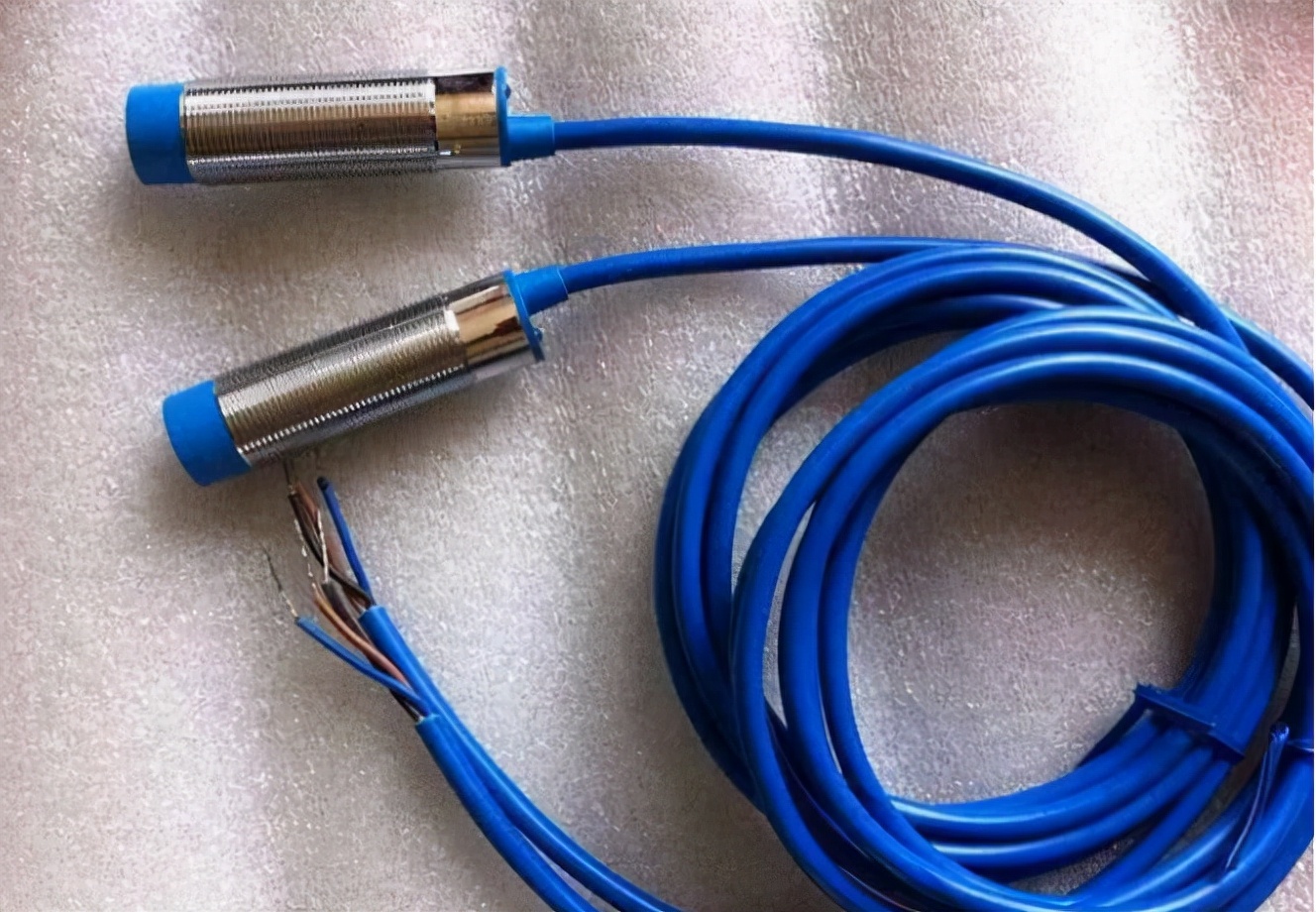

如果传感器已经坏了,那么短不短接都没意义了!
传感器作为被测量输入的第一道关口,将被测量转换为可测量的信号,这个信号可以是模拟量信号、数字量信号、其它形式的信号。因此,传感器是实现自动检测及自动控制的首要环节。随着传感器技术的不断发现,如今的传感器种类繁多,枚不胜举。
例如热电偶、热电阻电容式、压电式、应变式、转速、位移、浓度、流量、液位等传感器,在各个领域发挥至关重要的作用。
假如是测温传感器,热电偶热电阻!热电偶的传感器坏了,短接信号线,短接起来仪表显示的就是短接处的温度。热电阻坏了比如烧断了或短路,本身输出信号就不对了,短接信号线没意义。
如果只是信号线断了非公共信号线,短接可以将就使用。模拟量传感器坏了,短接信号线了没碰到意义,因为它本身可能就不输出信号了。
开关量传感器,比如接近开关也是一样,它损坏了,就算有物体靠近其感应范围,其也不会发生逻辑变化,要不保持常开要不保持常闭。而且只有一根信号线,晶体管的饱和及截止就是控制此根线得高电平还是低电平,所以不必要多次一举!
记得有次有个新人,要测量变送器的信号,而变送器是两线制电流信号输出。结果打在万用表电流档位,本应该串在回路中即可测量出信号。直接就把表点在仪表两个端子,瞬间仪表断电。
还好现在的智能仪表都是带有短路保护功能的,否则仪表都损坏。由此可见,正常工作模拟量仪表信号线严禁短接,轻则损坏仪表,严重导致跳车而引起生产事故,带来不必要的经济损失。
