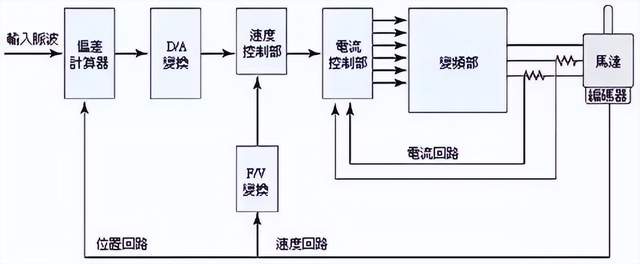

4
伺服系统结构

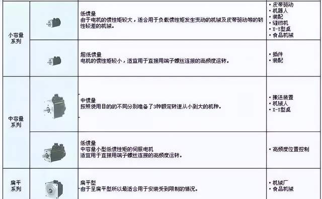

6
伺服控制的应用

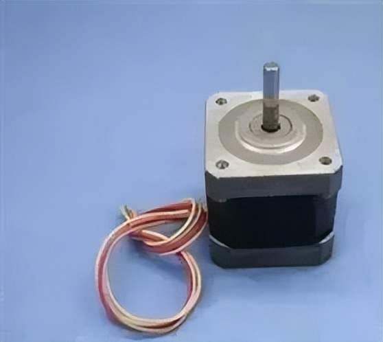

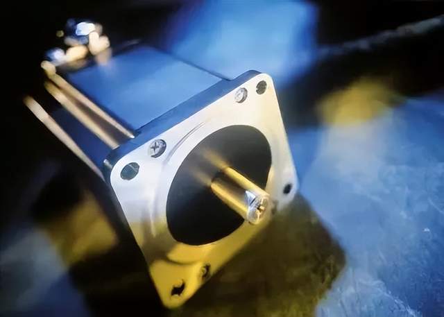

1步进电机的工作原理
步进电机是一种将电脉冲转化为角位移的执行机构。当步进驱动器接收到一个脉冲信号,它就驱动步进电机按设定的方向转动一个固定的角度(称为“步距角”),它的旋转是以固定的角度一步一步运行的。可以通过控制脉冲个数来控制角位移量,从而达到准确定位的目的;同时可以通过控制脉冲频率来控制电机转动的速度和加速度,从而达到调速的目的。步进电机可以作为一种控制用的特种电机,利用其没有积累误差(精度为100%)的特点,广泛应用于各种开环控制。
2步进电机的分类
现在比较常用的步进电机包括反应式步进电机(VR)、永磁式步进电机(PM)、混合式步进电机(HB)和单相式步进电机等。
●永磁式步进电机一般为两相,转矩和体积较小,步进角一般为7.5度 或15度;
●反应式步进电机一般为三相,可实现大转矩输出,步进角一般为1.5度,但噪声和振动都很大。反应式步进电机的转子磁路由软磁材料制成,定子上有多相励磁绕组,利用磁导的变化产生转矩。
●混合式步进电机是指混合了永磁式和反应式的优点。它又分为两相和五相:两相步进角一般为1.8度而五相步进角一般为 0.72度。这种步进电机的应用最为广泛。

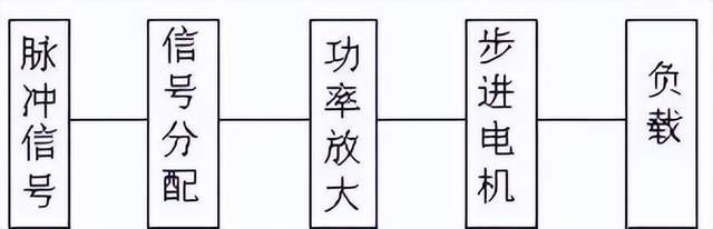

3步进电机系统

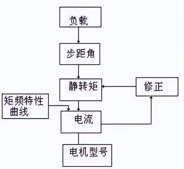

4步进电机选型
1. 步距角的选择:电机的步距角取决于负载精度的要求 。
2. 静力矩的选择:静力矩选择的依据是电机工作的负载 ,一般情况下,静力矩应为摩擦负载的2-3倍内好 。
3. 电流的选择:由于电流参数不同,其运行特性差别很大,可依据矩频特性曲线图,判断电机的电流。

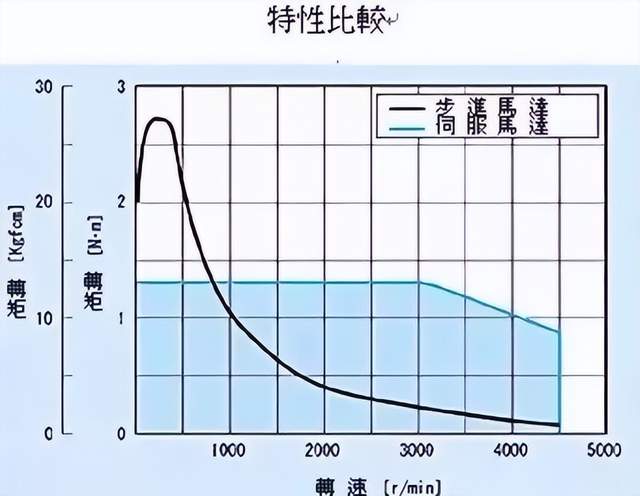

6两种电机之性能比较
1. 控制精度不同五相混合式步进电机步距角一般为0.72 °、0.36°交流伺服电机的控制精度由电机轴后端的旋转编码器保证 ,对于带标准2500线编码器的电机而言,其脉冲当量为360°/10000=0.036°,伺服电机精度要比步进马达高。
2. 低频特性不同步进电机在低速时易出现低频振动现象。交流伺服电机运转非常平稳,即使在低速时也不会出现振动现象。
3. 过载能力不同步进电机一般不具有过载能力。交流伺服电机具有较强的过载能力 。
4. 运行性能不同步进电机的控制为开环控制,启动频率过高或负载过大易出现丢步或堵转的现象,停止时转速过高易出现过冲的现象,交流伺服驱动系统为闭环控制,驱动器可直接对电机编码器反馈信号进行采样,内部构成位置环和速度环,一般不会出现步进电机的丢步或过冲的现象,控制性能更为可靠。
5. 速度响应性能不同步进电机从静止加速到工作转速(一般为每分钟几百转)需要200~400毫秒。交流伺服系统的加速性能较好,以松下MSMA 400W交流伺服电机为例,从静止加速到其额定转速3000RPM仅需几毫秒,可用于要求快速启停的控制场合
6. 矩频特性不同步进电机的输出力矩随转速升高而下降,且在较高转速时会急剧下降,交流伺服电机为恒力矩输出。
综上所述,交流伺服系统在许多性能方面都优于步进电机。但在一些要求不高的场合也经常用步进电机来做执行电动机。所以,在控制系统的设计过程中要综合考虑控制要求、成本等多方面的因素,选用适当的控制电机。

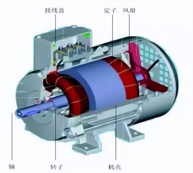

通用电机介绍

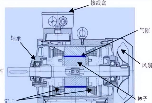

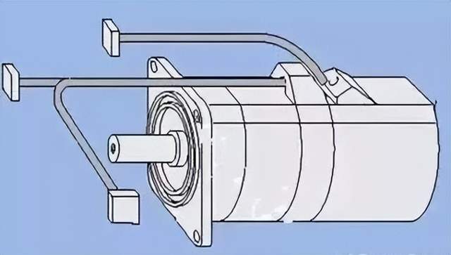

三相鼠笼式交流电机是感应电机中最常见的一种,其构造及特性如下:
感应电机的构造示意图
电机的构造示意图

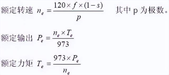

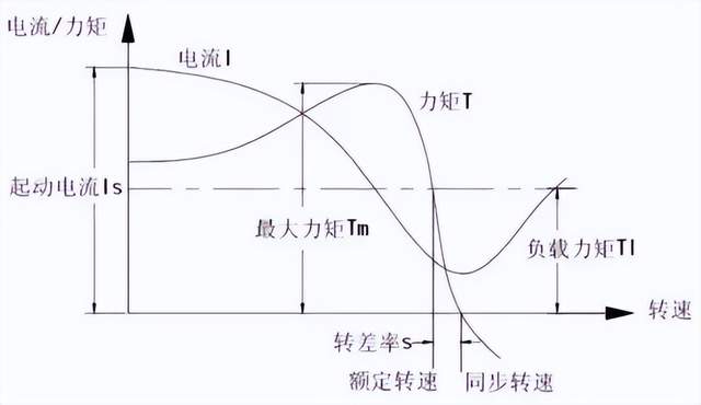

电机的特性

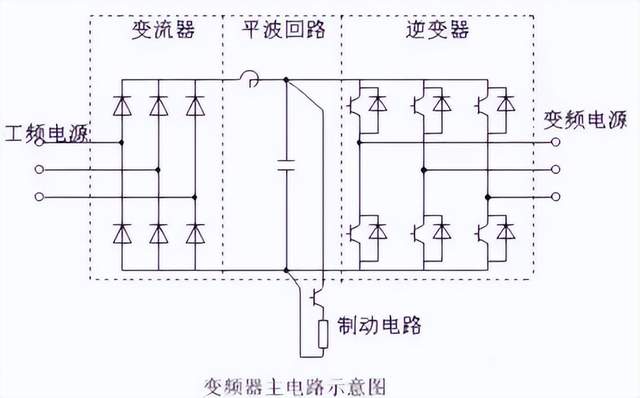

变频器的构成如下:
1. 变流器(整流器)大量使用的是二极管桥整流器,如图1 所示,它把工频电源变换为直流电源。也可用两组晶体管变流器构成可逆变流器,由于其功率方向可逆,可以进行再生运转。
2. 平波回路在整流器整流后的直流电压中,含有电源6 倍频率的脉动电压,此外逆变器产生的脉动电流也使直流电压变动。为了抑制电压波动,采用电感电容吸收脉动电压(电流)。装置容量小时,如果电源和主电路构成器件有余量,可以省去电感,采用简单的平波回路。
3. 逆变器同整流器相反,逆变器是将直流功率变换为所要求频率的交流功率,以所确定的时间使6 个开关器件导通、关断就可以得到3 相交流输出。
4. 制动回路异步电动机在再生制动区域使用时(转差率为负),再生能量存于平波回路电容器中,使直流电压升高。一般说来,由机械系统(含电动机)惯量积累的能量比电容能储存的能量大,需要快速制动时,可用可逆变流器向电源反馈或设置制动回路(开关和电阻)把再生功率消耗掉,以免直流电路电压上升。

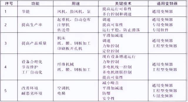

变频器的应用目的及用途
变频器和交流电机构成的可调速传动称为变频器传动,其功能用途如下。其中可能互为关联,实际上无明确分类,此表仅作参考。
