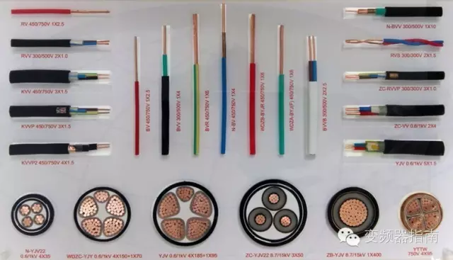

(1)变频器负荷电缆布线时,尽可能避开其他电子设备与通讯装置的线缆布线或控制电缆穿钢管,隔离干扰源。
哪些措施可以抑制和消除变频器受到外界干扰

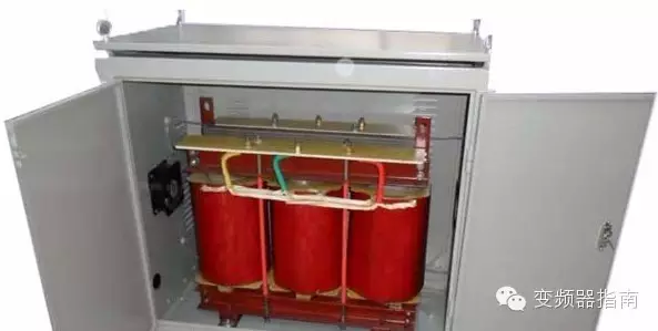

(3)变频器与其他通讯装置、仪器仪表控制电源隔离,在其他设备控制电源前加装隔离变压器
配合变频器输入端的滤波装置和输出端的电抗器,有效地解决了变频器所受干扰带来的问题。
