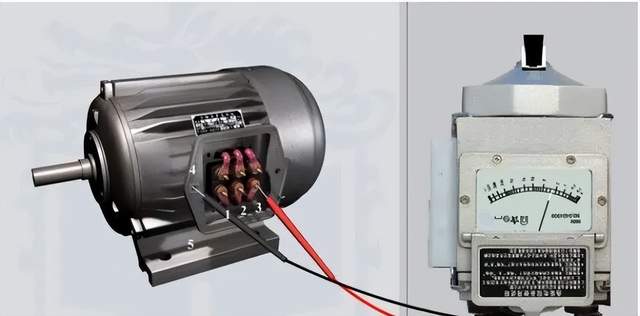

电动机在接线之前,还应检查电动机的绝缘,最好在接线之前完成对电动机的单体调试检查,当电动机符合现行规范要求时,再接外部线。一般低压电动机的绝缘电阻要求大于0.5MΩ,摇表使用500V。
