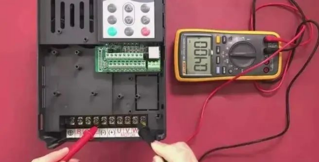

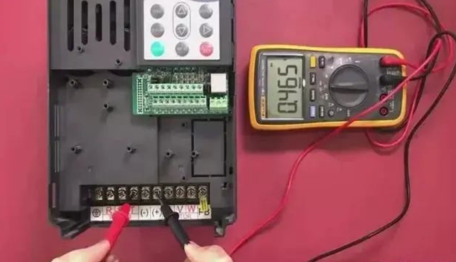

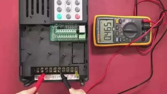

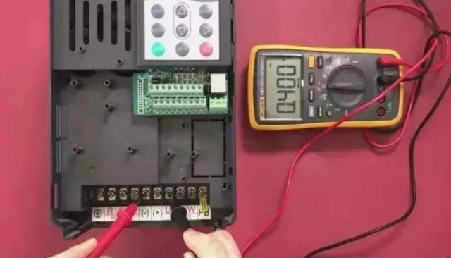

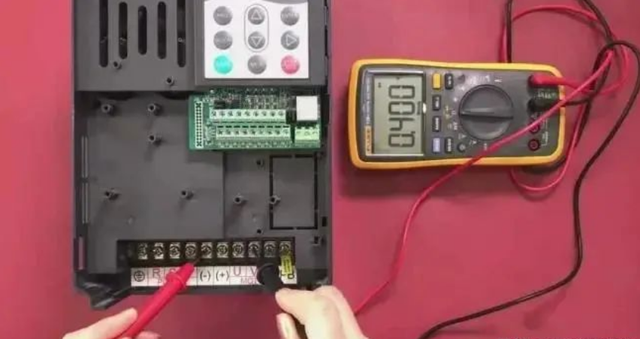

一、万用表测量变频器好坏
1、找到变频器内部直流电源的P(+)端和N(-)端,将万用表调到二极管档黑表笔搭在变频器P(+),红表笔分别依次测量R、S、T三相三相数字相同且基本平衡,说明变频是良好的,如测量出来的数值不相同说明变频器模块损坏。如下图
如图
如图
2、找到变频器内部直流电源的P(+)端和N(-)端,将万用表调到二极管档红表笔搭在变频器N(-)上,黑表笔分别依次测量U、V、W三相数字相同且基本平衡,说明变频是良好的,如测量出来的数值不相同说明变频器模块损坏。如下图
如图
如图
1. 在检测变频器模块好坏时拆掉变频器R、S、T端子U、V、W端子自动电阻电阻。
2. 用同样的方法可以测量各种变频器好坏。
3. 如变频器报过电压,欠压时检查变频器模块是否损坏,用上面方法测量变频器好坏。
4. 有些时候出现跳总开关可能变频器模块损坏,先不着急上电,用上面方法测量变频器好坏。
